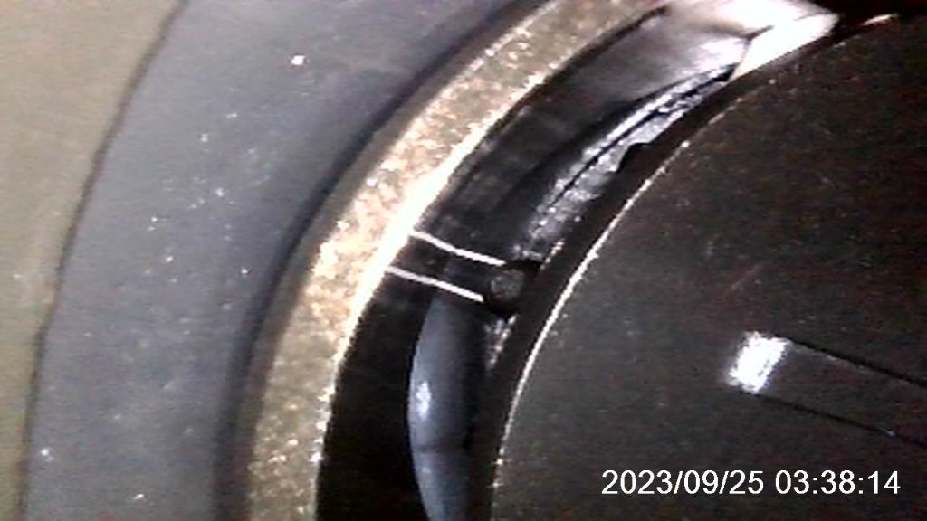

Da ich für den Werkstatt besuch den Tank fast leer hatte, habe ich mir eine Endoskopkamera besorgt. Damit bin ich vom Tankdeckel bis zur Klappe.
(Datum Uhrzeit auf den Bilder stimmen nicht. Dort wo der Pfeil hinzeigt ist unten)
Mit einer M4 Gewindestange habe ich die Klappe öffnen können, ohne großen Widerstand.
Jetzt konnte ich 65 Liter, mit eingerasteter Zapfpistole, tanken. Ohne hilfsmittel:D
Die Gewindestange habe ich jetzt als Boarwerkzeug dabei.
Tom
Tom
