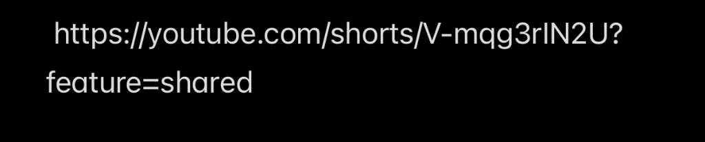

Ich habe ein bis zwei Videos vom Startversuch aufgenommen, die ich gerne teile, damit ihr euch ein besseres Bild machen könnt.
Videolink von Youtube kann ich hier im Textfeld leider nicht Hochladen, der Link ist als Foto im Anhang

Ich habe unten in einem Foto ein YouTube link eingefügt, in dem ich mit einem OBD-II Gerät einige Live-Daten ausgelesen habe. Könnte man anhand dieser Werte irgendwelche Schlüsse ziehen? Ich selbst bin ehrlich gesagt ziemlich ratlos…
Meine Vermutung, dass eventuell ein Fehler in der Motorsteuergerät-Software vorliegt z. B. durch fehlerhafte AGR-Deaktivierung… kann es deshalb sein, dass keine Warnleuchte erscheint und auch kein Fehlercode abgelegt wird?
Wenn ich das Video richtig deute, baut sich doch Kraftstoffdruck auf oder sehe ich das falsch?
