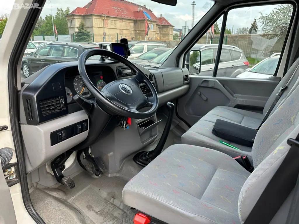

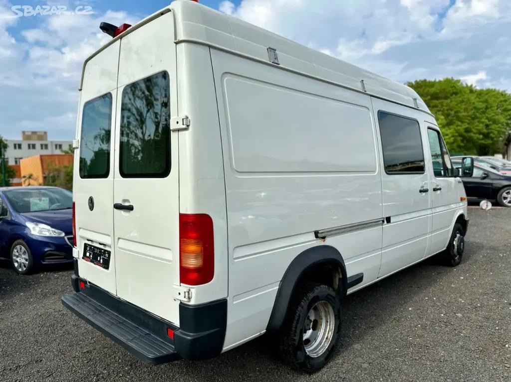

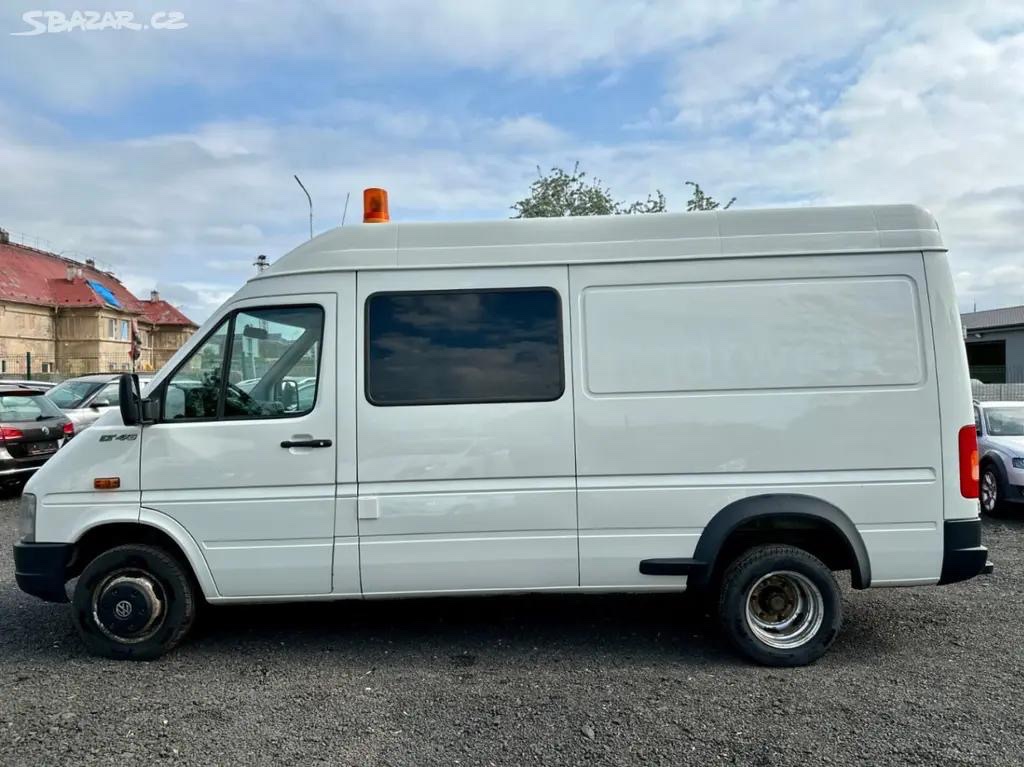

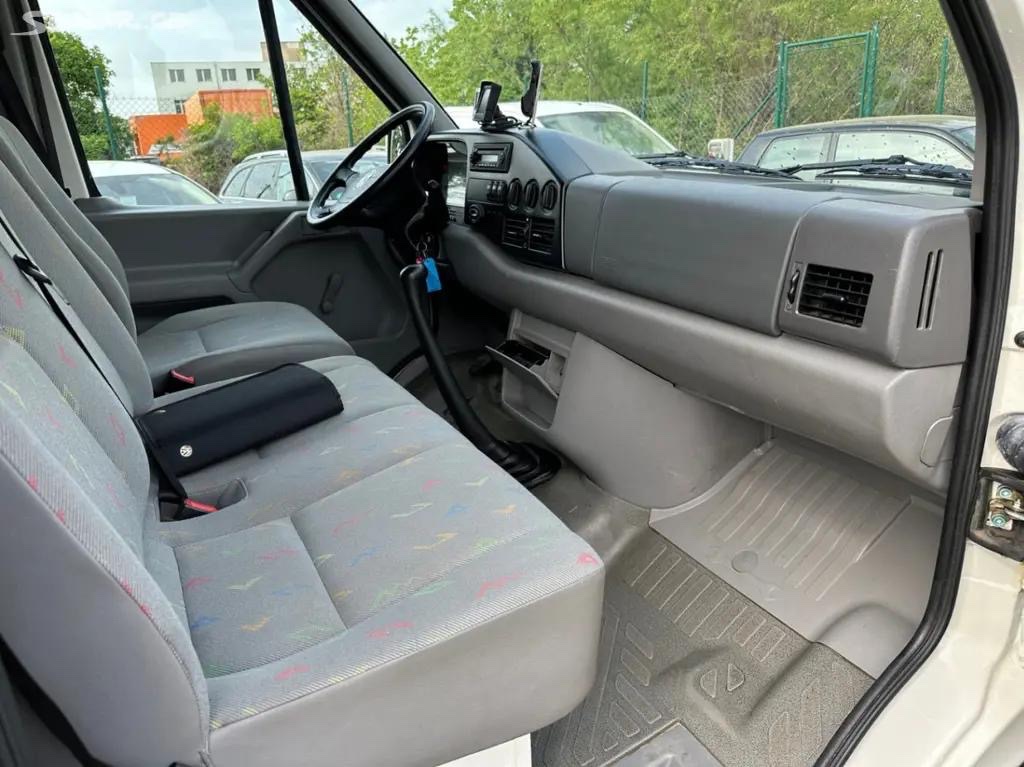

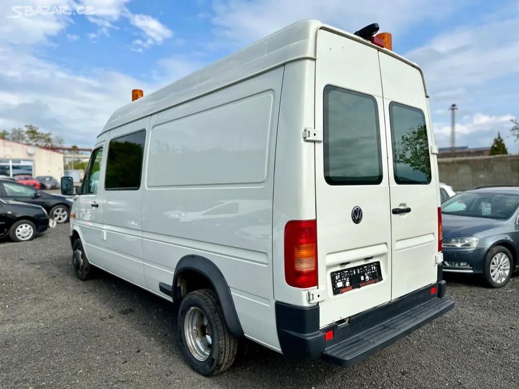

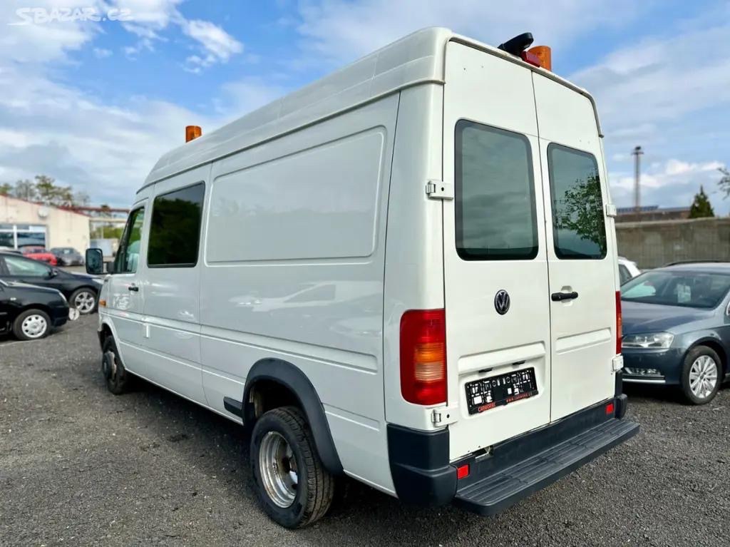

Bin seit kurzem im Besitz eines LT 46 mit 2.8 tdi und 158 Ps.
Erworben in Tschechien von hessischen Stadtwerken.
Zustand kann als neuwertig beschrieben werden.
Hat alles an Board, was man benötigt.
-webasto standheizung
-3,5kw Spannungskonverter
-elektronische differenzial Sperre
-Thule Markise
-62.000km
- rundum leuchten 🤣
War dieses WE zum ersten Roady nach Österreich unterwegs, der Wagen hat ein Problem.
Bei 110kmh ist er bereits bei 3000u.
Kennt jemand einen Getriebe Experten, der mir den 5. Gang länger übersetzten kann.

Welche Achse hast du verbaut?
Erster Ansatz waren für mich größere Räder. Hab noch einen Satz 205/75R16 vom 5t Nachfolger hier stehen.

Ich habe mir heute beim örtlichen VW das Daten Blatt ausdrucken lassen.
PR- Nummer 0ZQ Achsübersetzung 4,111:1
Wenn rief mich ein Getriebe-überholer an.
Bei -fast- allen VW‘S kann man Gänge individuell konfigurieren aber NICHT bei diesem Fahrzeug.
