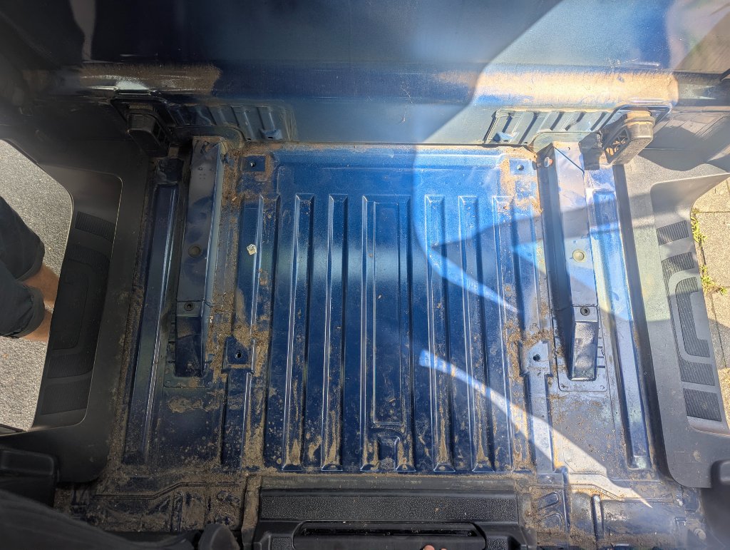

Moin zusammen,
ich würde gerne im Rahmen des Umbaus zum "Expeditionsmobil" die hintere Viererbank in der Doka gegen eine Zweierbank ersetzen, die dann nur auf der linken Seite sitzen soll. Auf der anderen Seite soll dann der Durchstieg in die Wohnkabine hin.
Andernfalls wäre auch eine Sitzbank möglich, bei der sich die Rückenlehnen nach vorne klappen lassen. Dann könnte ich auch in den Durchstieg krabbeln.
Hat da jemand schonmal was in der Art umgesetzt oder hat Ideen und Tipps dazu? Leider konnte ich auch noch keine Daten zur Bodengruppe und möglichen weiteren zugelassen Befestigungspunkte finden.

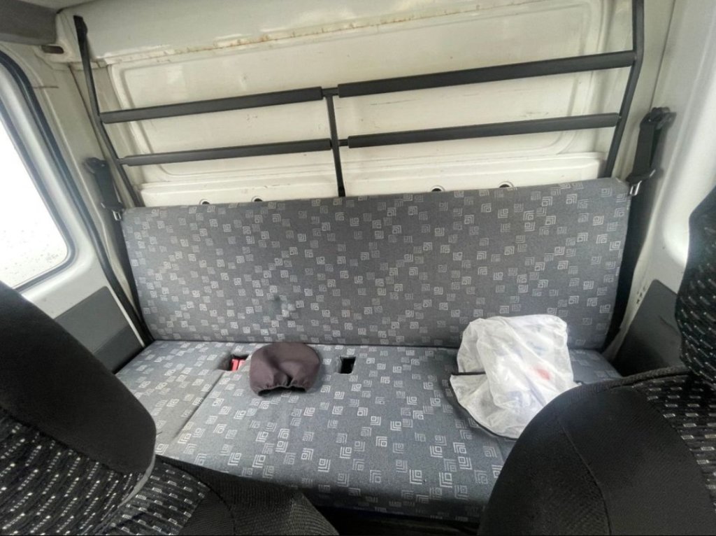

Ich habe die vordere Zweierbank gegen einen Einzelsitz getauscht.
Die Überlegung war dann, die Bank als Sitzbank hinten zu verwenden.
Der Durchgang nach hinten wäre schon etwas eng geworden,weil Gegenüber der Küchenblock steht. Das würde gerade noch gehen.
Das K.O. Kriterium war aber dann, dass an der Bank so Sitzmulden sind.
Da kann man nur links oder rechts sitzen, nicht in der Mitte. Ein quer sitzen, zum lesen oder weil's Mal gemütlich sein soll, ist auch eher doof.
Daher hab ich die Idee wieder verworfen.

Moin :-) würde auch gehen wenn die klappbar sind. Ich weiß nur nicht genau ob die einfach befestigt werden können. Da ist jeweils nur ein paar Verschraubungen.
Das Lochraster der Bank ist 70 cm x 50 cm. Vielleicht passt da sogar die Vito Bank. Ich meine die hat ein ähnliches Lochraster. Weiß da jemand mehr zu?

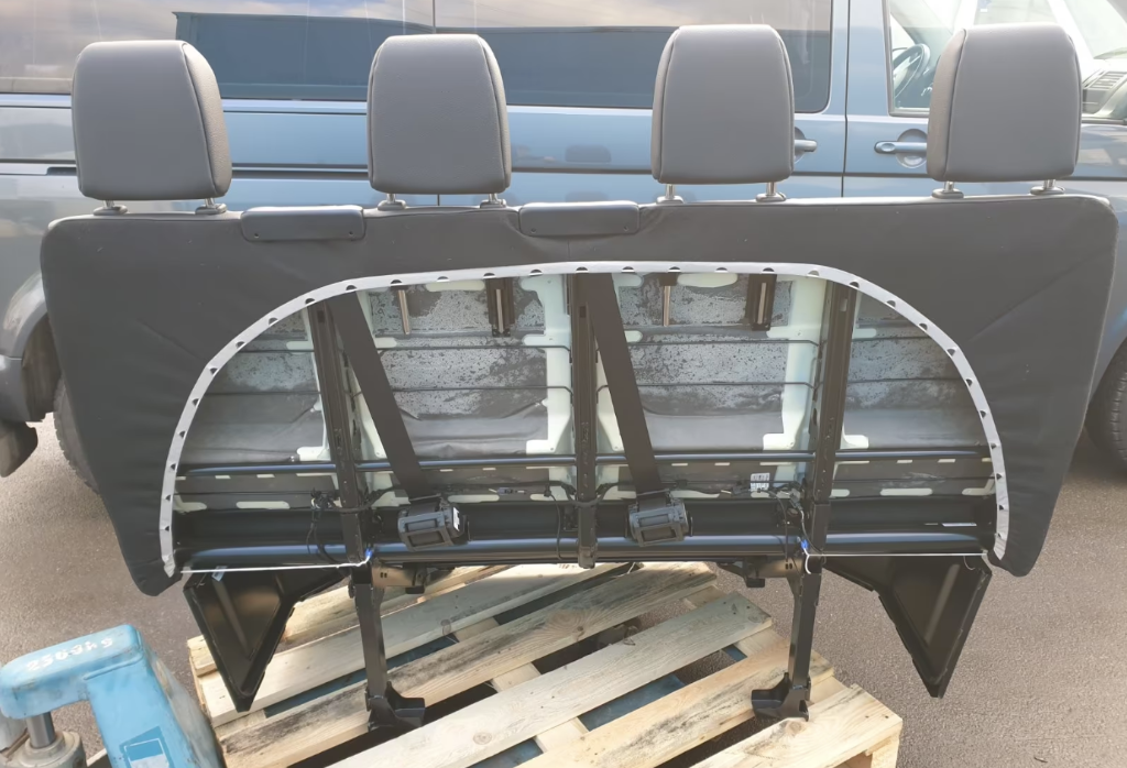

Und das war eine offizielle Sitzbank in der Doka? Ich kenne nur die große Viererbank.
Sprinter W907 316 4x4 - Umbau zum Expeditionsmobil
Ziel: Panamericana 2026 8)
Beiträge: 2627
Re: Zweierbank in Doppelkabine Doka hinten
Hab mal ein Bild im www geklaut:
