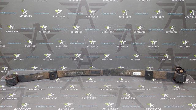

Theoretisch müsste es auch auf der Oberseite stehen was für eine Teilenummer die Feder hat
Als Beispiel: https://i.avto.pro/partimage/common/pi- ... e60826.jpg
