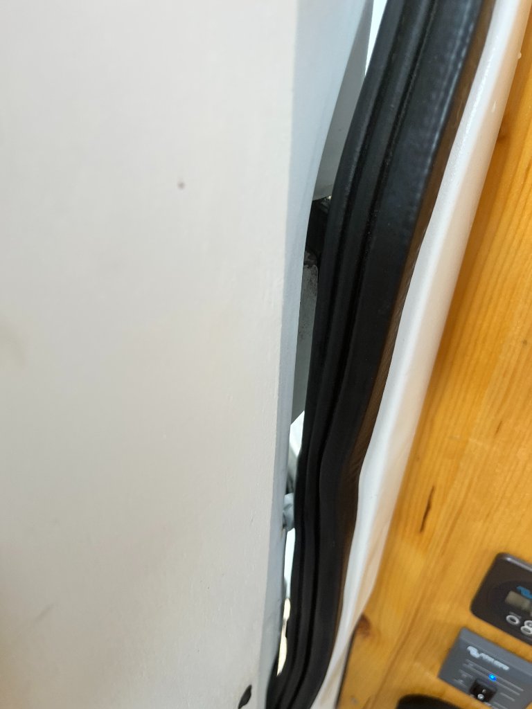

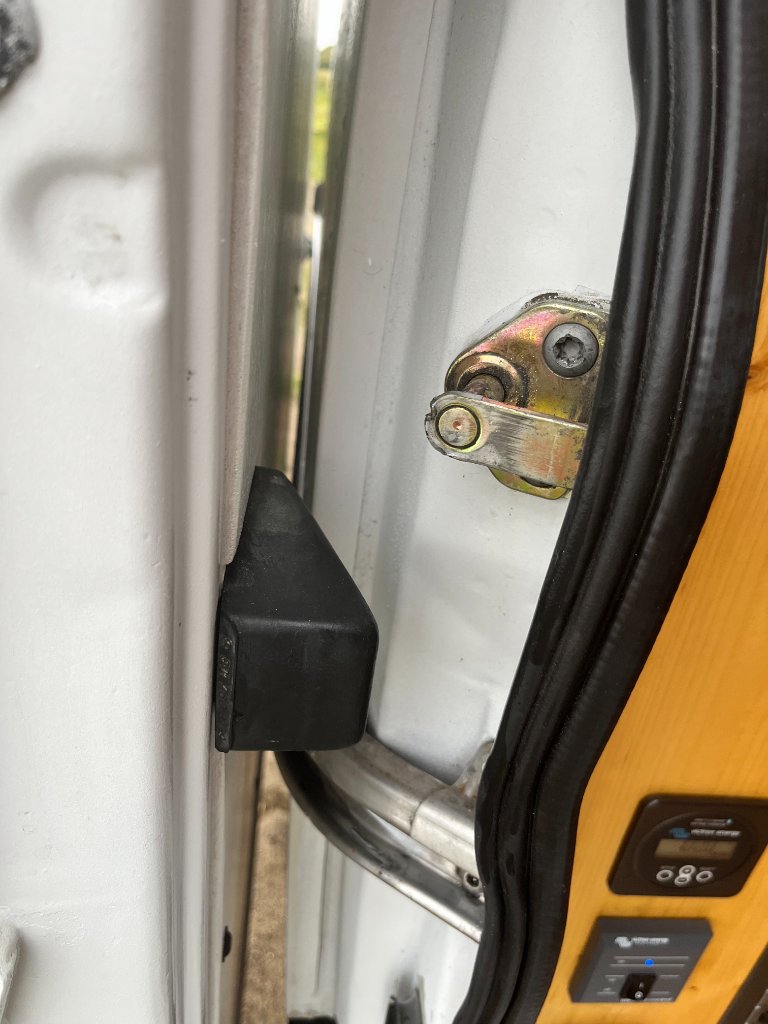

ich bin am verzweifeln. Ich habe einen Sprinter 903 BJ2001 313 CDI.
Seit kurzem lässt sich die Schiebetüre nur noch mit etwas Druck am linken Holm (da wo das Schloss ist an der Schiebetüre) ganz schließen.
Sonst fällt die Türe nur in das Schloss und rastet in Stufe 1 ein. Ich kann demnach die Türe von innen nicht mehr schließen.
Habe mal Bilder angehängt (kann gerne weitere Bilder hochladen), ich weiß mir nicht mehr zu helfen. Habe versucht das Schloss sowie den Schließbolzen in der Position zu verändern, hat aber leider nicht geklappt. Ich kann keine Verunreinigungen erkennen, habe dazu auch schon alles gecheckt.
Habt ihr Ideen? Ich bin mit meinem Latein wirklich am Ende und sitze verzweifelt in Dänemark bei 14 °C :lol: :lol:

irgendwas klemmt an der Führung oben oder unten ...dann schaue mal an der B-Säule ob der Pin noch richtig sitzt und diese in die Aufnahme an der Tür gleitet ..

asap hat geschrieben: 10 Jun 2025 12:57 irgendwas klemmt an der Führung oben oder unten ...dann schaue mal an der B-Säule ob der Pin noch richtig sitzt und diese in die Aufnahme an der Tür gleitet ..
Bin nicht gerade KFZ'ler :D wo meinst du, das etwas klemmt?
Wenn ich die Türe öffne, hört es sich an, als ob etwas klemmen würde.
Welchen Pin meinst du? meinst du den Schließbolzen wie auf dem Bild?

represend hat geschrieben: 10 Jun 2025 13:02 Welchen Pin meinst du? meinst du den Schließbolzen wie auf dem Bild?
Auf deinen Bilder ist der Schließbolzen auf der C-Säule abgebildet, ich meine die B-Säule unten ... es gibt es 3 Führungen wo die Tür in einer Führungsschiene hängt ...diese 3 Schienen würde ich auch mal kontrollieren

Irgend etwas hat am Schloss an der C-Säule geklemmt und hat es wahrscheinlich nach innen verrückt. Man sieht eine fette Kerbe am Blech des Schließbleches. Lockere das Schließblech leicht und rücke es zwei...max. drei Millimeter nach außen/oben. Wieder festschrauben und sachte versuchen, zu schließen. Solange, bis es passt.
Andere Frage: Sind alle Rollen noch da, wo sie hingehören? Bewegt sich die Tür ansonsten so wie immer?

Frage ist auch , liegt das Schließblech vollflächig an der Säule an ? Wenn nichtt schließt die Tür nur mit Gewalt und das verschlimmert den Zustand imme mehr 😔Da dann der Winkel Schließblech zum Schloss nicht stimmt.

Danke für eure Hilfe. Habe alles an C- und B-Säule gecheckt, gereinigt und aufeinander abgestimmt.
Mit ein bisschen Fett schließt die Türe jetzt wieder wunderbar.
