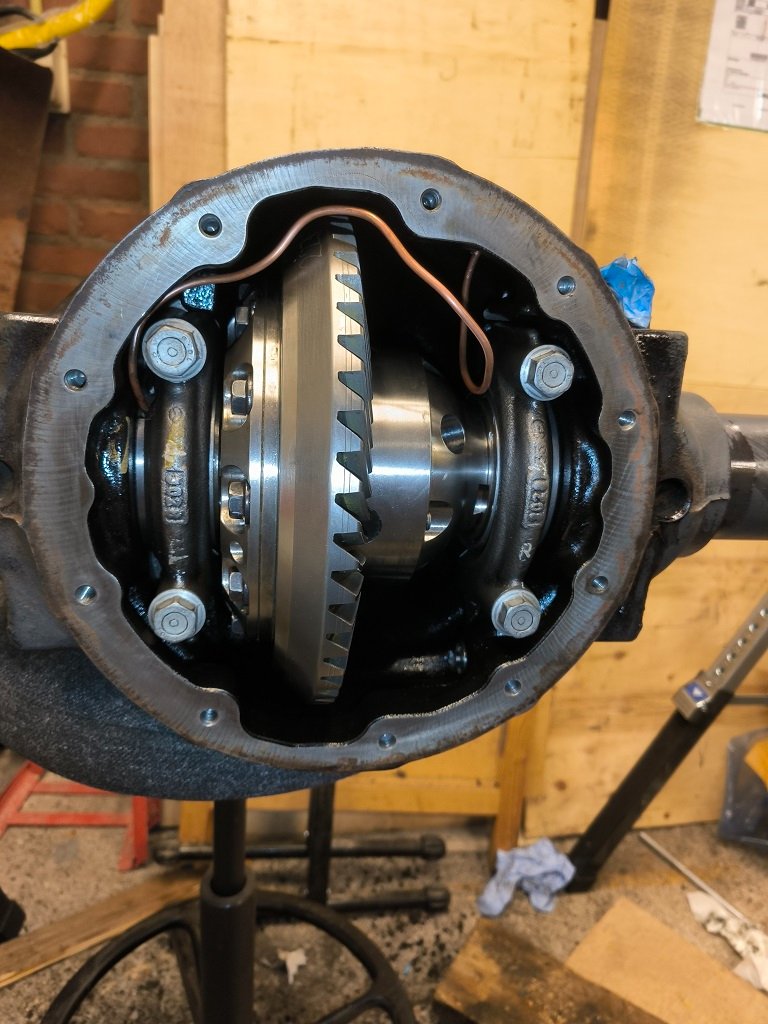

Ich habe das ARB-Sperrdifferenzial selbst eingebaut. Inklusive einer kompletten Revision der Hinterachse kostet es ca. 3000 Euro, wenn man es selbst macht. Es wird in der EU einzeln verkauft. Bitten Sie sie, das Ritzel und das Tellerrad einzeln zu verpacken. Meins war beschädigt.
Man braucht och einen Luftkompressor.
Das Sperrdifferenzial funktioniert deutlich besser als das ESP, das der Sprinter standardmäßig hat. Es bietet in vielen Situationen deutlich mehr Kontrolle, da das Freilaufrad nicht durchdreht.
https://sprinter-source.com/forums/inde ... ds/126043/
Bearbeitung : entfernt Englisch

906 CDI313 4x4 2010
