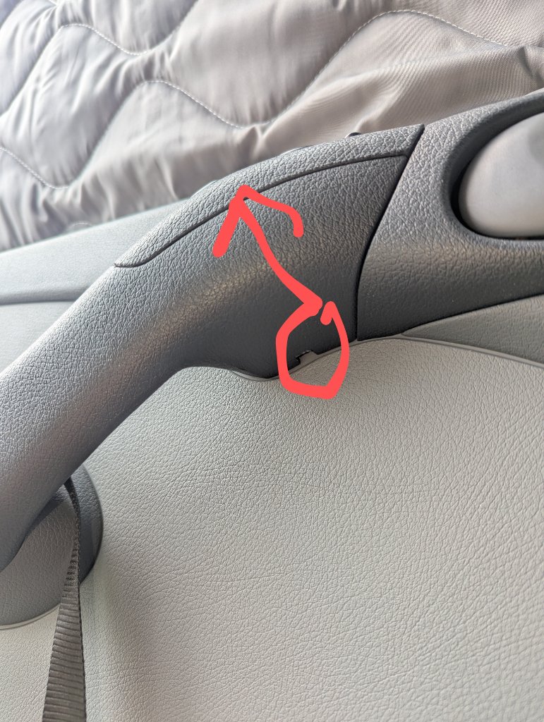

Ok. Es hat geklappt. Für die Nachwelt als Doku:
Ein Kleiderbügelhaken in das rot markierte Loch. Jetzt nicht nach unten, sondern ins Fahrerhaus hinein ziehen, sonst biegen sich die Plastikschlitze, wie bei mir.
In meinem Fall sind selbstverständlich die Clipsteile, die die Spiegelsteuerung halten sollen, gebrochen. Habe zumindest auf der einen Seite eine neue Strebe eingeklebt und werde entsprechend vorsichtig sein.
