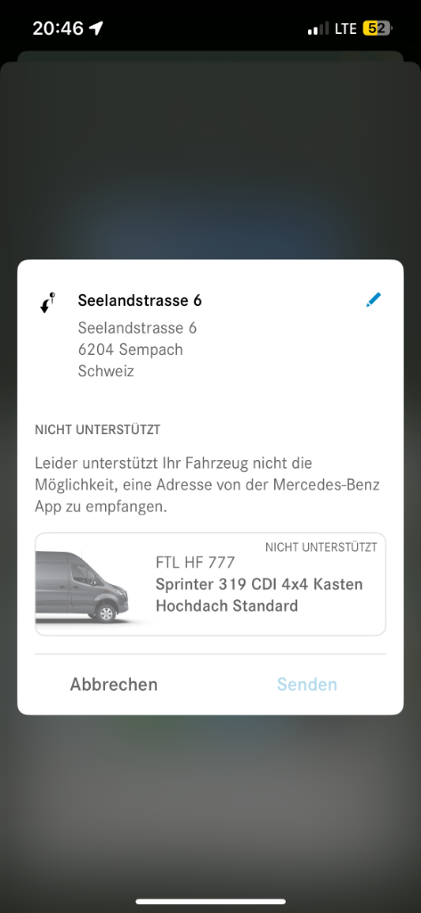

Der selbe Fehler tritt bei meinem Kfz auch seit paar Tagen auf. Inzwischen gibt’s allerdings eine andere Fehlermeldung.
