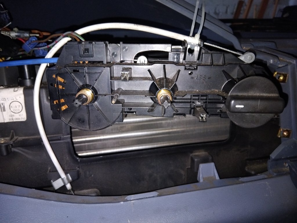

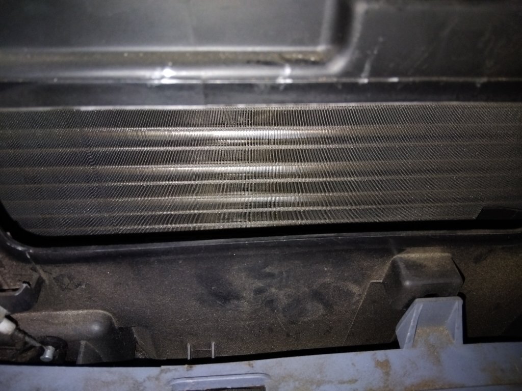

Ich kann an dem Warm/Kalt Regler nicht mehr die Heizung ausdrehen.
Jetzt hab ich gedacht das ich hinter der Verkleidung das entsprechende Ventil finde aber Pustekuchen, der blaue Bowdenzug versteckt sich und ich kann nicht sehen wo der hingeht geschweige denn das Ventil finden.
Ich hab mal ein paar Bilder gemacht, vielleicht sind die für Euch hilfreich.
Gruß Rookie65

Ich hab das Ventil selber gefunden. Ich musste zwar das Armaturenbrett dafür aufschneiden aber dafür komme ich jetzt auch jederzeit an das Ventil ran.
Den Bowdenzug wechseln hab ich mir dann doch gespart.

Moin, du hast da ernsthaft son fettes Loch in dein Armaturenbrett gesägt??
Nicht schlecht...
