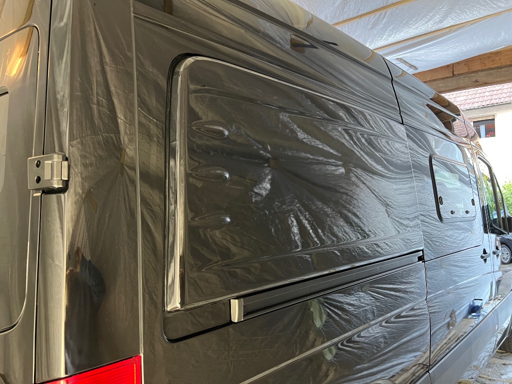

Heute war ich beim TÜV, es stand die HU an und da mein 906er irgendwann ein Womo wird, sind auch schon Querschläfer montiert, bzw eingeklebt und zusätzlich verschraubt.
Mit normaler HU war also nichts, die Querschläfer mussten als Einzelabnahme abgenommen werden.
Wurden sie aber nicht :cry:

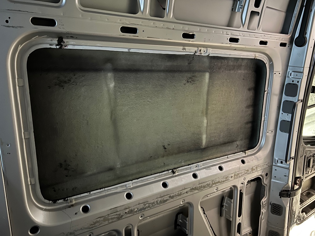

Es handelt sich um die guten Teile von "Funcional Design". Die kommen zwar mit einem Splittergutachten, das reichte dem Prüfer aber nicht. Ich muss dazu sagen, ich wohne in Hessen, da gibt es diese "Bündelungsbehörde", die nochmals über dem TÜV steht und eigentlich eine rein bürokratische Paragraphenreiter- und Erbsenzähler-Behörde ist. Hessische TÜVer hassen diese Beamten. Er empfahl mir sogar, obwohl er der Leiter mehrerer TÜV-Stationen ist, weitere Eintragungen in einem anderen Bundesland zu machen und gab mit noch detailierte Tipps dazu. Zurück zum Problem:
Nun ist es so, dass der Prüfer einen Rahmen aus Holz erwartet hätte, um die Torsionskräfte der Karosserie umzuleiten. Dachte das wäre Quatsch, schließlich baut Mercedes an diese Stelle Fenster ein.
Ganz so ist es, nach Studium der Aufbaurichtlinie, allerdings nicht. Diese sieht in solchen Fällen nämlich klar eine Versteifungsmaßnahme vor, solange nicht bei der Bestellung die Codes W94 (Wegfall Scheiben Busausführung) und / oder W78 (WTF?) geordert wurde.
Ferner heißt es, ein Ausführungsvorschlag mit Versteifungmaßnahmen kann bei der zuständigen Abteilung, dessen Teamleiter ein Herr Krings ist, zur Verfügung gestellt werden. Ebenso ist laut Aufbaurichtlinie eine Unbedenklichkeitsbescheinung dieser Abteilung einzuholen. Herr Krings und Kollegen haben auch einige Telefonnummern, die sind aber immer besetzt. Auch abends um 19:00 Uhr :oops:
ich habe nun eine Anfrage über das Aufbau-Herstellerportal gestellt, mal sehen, ob es eine Reaktion gibt.

Wenn es so eine helle Birne.mit selbständiger Technik-Denke wäre, dann hätte er den dicken Doppelrahmen der Skelettbauweise als Verstärkung erkannt. Dieses herausgetrennte Aussenhautblech wird auch durch eine eingeklebte Glasscheibe ersetzt werden, ebenfalls ohne zusatzliche Querverstärkungen. Die ausgetrennten ehem. "Querverstärkungen" sind nur ein "Waberschutz" damit die Blechhaut nicht Vibrationsgerausche und Verformungen durch den Fahrtwind erzeugt.
Die Glasscheibe ist dagegen steif genug und deine GfK-Ohren sind in Materialstärke und umlaufenden Rand als "Wanne" auch steif genug um nicht zu wabern.

Was den Fensterausschnitt angeht, war ich gleicher Meinung wie du. Nach Studium der Aufbaurichtlinie sehe ich das nun anders. Dort steht ausdrücklich geschrieben:
Fenster
Scheiben müssen mit einem stabilen Rahmen eingefasst werden. Dieser Rahmen ist mit anderen Karosserie-elementen kraftschlüssig zu verbinden.
Werden durch den nachtraglichen Einbau von Fenstern (Panoramaverglasung) Eingriffe in die tragende Struktur (Säulen, Verstärkungen, Befestigung der Spriegel) des Grundfahrzeugs durchgeführt, muss eine dem Grund-fahrzeug entsprechende Ersatzsteifigkeit geschaffen werden.
Sollen durch den Aufbauhersteller eigene Scheiben eingesetzt werden, steht ab Werk der Code W94
„Wegfall Scheiben bei Busausführung" zur Verfügung.
! Hinweis
Der Einsatz von Panoramaverglasungen auf Basis des Kastenwagens durch Beschnitt der Fensterprägung (ohne Code W78) ohne eine entsprechende Ersatz-steifigkeit ist zu unterlassen. Andernfalls kann es zu Schäden der Seitenwand kommen.
"Bei Umbauten mit nachträglichem Beschnitt der Fensterprägung mit Versteifungsmaßnahmen ist eine Unbedenklichkeitsbescheinigung der zustandigen Abteilung ( Seite 17) erforderlich.
Ein Ausführungsvorschlag mit Versteifungsmaßnah-men kann durch die zustandige Abteilung
• Seite 17) zur Verfugung gestellt werden."
Auch wenn dieser Text noch immer auslegungsfähig ist, so wird es genau diese Passage sein, die den Bündelungsbeamten eine Ablehnung leicht machen könnte.

solange du die Versteifung für den Fensterausschnitt stehen lässt, braucht es keine weiteren Maßnahmen zur Versteifung
Das steht bei
https://www.functional-design.de/produk ... assik.html
Wichtig: Der Longsleeper © wird über eine nach innen gekröpfte Klebe- und Montageschulter auf dem Seitenblech befestigt. Somit erfolgt die Montage unsichtbar! Der GFK-Aufsatz wird mit 1K-PU Kleber und 6 Stück M6 Schrauben befestigt. Das erlaubt eine maximale Flexibilität bei der Wahl des eigentlichen Blechausschnittes.
Der Longsleeper © wird mit einem „Splittergutachten“ ausgeliefert. Das Splittergutachten des TÜV Rheinland ist dem GFK-Aufbau des Longsleepers © zugeordnet und nicht Fahrzeuggebunden. Die Bettverbreiterung wird mit ausführlichen Papieren und einem Beispielgutachten für die Erlangung der Betriebserlaubnis ausgeliefert. Somit erfolgt die Eintragung beim TÜV ohne Probleme!
Die Montage!
Der GFK Aufsatz kann selbst von Privatkunden mit handwerklichem Geschick montiert werden.
Zumeist muss eine Vertikalstrebe im Ausschnittsbereich entfernt werden. Die Strebe ist nur leicht gepunktet und mit dem Außenblech verklebt. Eine Demontage erfolgt bedenkenlos und ohne Probleme! Hier befindet sich bei den Serienausbauten vieler Hersteller ein Seitenfenster.
Den GFK Longsleeper © über die innenliegende und damit unsichtbare Klebe- bzw. Montageschulter aufsetzen, die sechs M6 Fixierungsschrauben anziehen, überschüssigen Kleber abziehen und die Montage ist erledigt. Auf Wunsch liefert functional-design auch den passenden 1K-Kleber und die Montageschrauben mit.
Die Isolation sollte mit 10mm Extremisolator erfolgen. Die Verkleidung erfolgt individuell im Interieurdesign des Fahrzeuges. Hier hat sich Velours bewährt.
Ansonsten frage doch bei functional-design.de nach, ob die dir eine Einbauanleitung auf deren Briefpapier erstellen können, dass legst du dann vor.
Wenn du die Kante nach innen umgebördelt hast, dann gibt es eine ausreichende Versteifung ...

Ganz ehrlich, an einem Holzrahmen soll es nicht scheitern. Letzten Endes brauche ich ja eh einen Auflage-und Befestigungspunkt für Verkleidungsteile.
Und an der Beachtung der Aufbaurichtlinien finde ich jetzt grundsätzlich nichts Verwerfliches.

Da müssen keine Kanten gebördelt werden. Die Aussage bezieht sich auf das Produkt, dessen Kanten bereits gebördelt sind und eine perfekte Klebefläche bieten.
Aber wäre cool wenn sich hier mal jemand melden würde, der eingetragene Querschläfer hat, und mitteilen würde, wie der TÜV die "fahrlässig zersägten Seitenwände" kommentiert hat.
