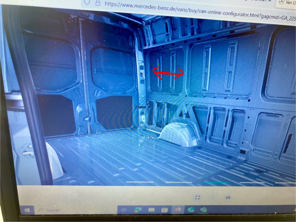

Hat hier wer in seinem Sprinter L3 (~7m) hinten zwischen den Holmen Flares verbaut und kann mir die verlinken?
Alternativ wäre erstmal auch spannend zu wissen, wie breit es da zwischen den Holmen ist, finde leider nur Sprinter mit Laderaumverkleidung.
Danke euch…

Ich befürchte meine Frage war nicht ganz klar formuliert.
Die Innenbreite kenne ich, daher überlegen wir ja auch Flares einzubauen, die bei L2 Standard sind.
mir geht es um den Abstand zwischen den letzten vertikal verlaufenden Holmen, also die Distanz in Längsrichtung
auf Bildern im Netz sieht es so aus, als endete der vorletzte vertikale Holm oberhalb des Radkastens, das müssten dann knapp 1,60sein.
Ich würde es aber gerne genauer wissen…

Den Abstand meine ich.
Und die Frage, ob da schon mal jemand nen Flare eingebaut hat und wenn ja, welchen.?.

der hintere Teil im L3 dürfte ja kürzer sein, als der mittlere Teil. Die übliches Flares gehen daher nach vorne über die vertikale Strebe hinaus.
Kurze Flares mit Gutachten, gibt es bei
https://www.oryxsolutions.de.
Die sind sehr stabil aus GFK.
Hatte ich erst gekauft, haben sich allerdings für unsere Zwecke als zu kurz erwiesen.
Falls das was für dich wäre, habe zwei abzugeben, in schwarz und waren noch nicht eingebaut... :roll:
