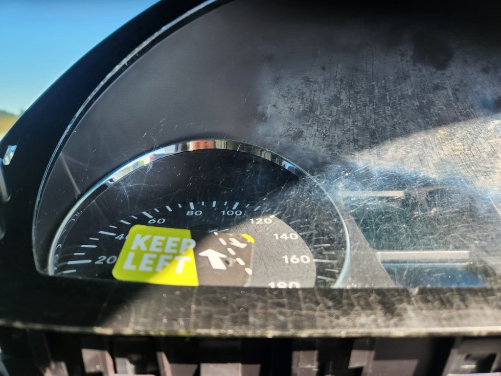

Moin zusammen,
Ich lebe in Neuseeland und habe mir hier ein Motorhome Bj. 2014 gekauft.
Es basiert auf einem W906 513 CDI.
Ich suche nach einer Teilenummer für ein Frontglas des Kombiinstrumentes.
Der Tacho selbst funktioniert problemlos, jedoch ist die Scheibe milchig, rissig und die schwarze Umrandung löst sich auf.
Habe den kompletten Tacho mal ausgebaut (highline) - Teilenummer ist A906 900 4702 und es sieht so aus, als könnte man die Frontscheibe einfach austauschen (Klipse)
In Neuseeland sind Teile nur schlecht zu (und / oder teuer) zu bekommen und der lokale Dealer möchte mir einen komplett neuen Tacho verkaufen... (knapp 2000NZD - rd. 1150€) - nein Danke!
Nur die Scheibe einzeln würde es nicht geben...
Ist das korrekt?
Oder kann mir jemand mit einer Nummer oder einem geschalchtetem Teil weiterhelfen?
Viele Grüße aus dem Sommer!
Zuletzt geändert von Cornhulio am 11 Apr 2025 21:47, insgesamt 1-mal geändert.
KEA Camper basierend auf MB W906 513 CDI, BJ 2014 - >272tkm (wohnhaft am schönsten Arsch der Welt)

Cornhulio hat geschrieben: 21 Feb 2025 02:38 Nur die Scheibe einzeln würde es nicht geben...
Ist das korrekt?
Meines Wissens ist dies korrekt, zumindest im WIS / EPC ist die Scheiben nicht als Einzelteil aufgeführt und meine eigene Suche diesbezüglich verlief mal im Leeren.
Ich würde mir ein gepflegtes, gebrauchtes Schlacht-KI besorgen. Da die Scheibe überall gleich ist, stehen Dir alle Varianten zur Auswahl, also low-line, high-line, Meilen, km, Vormopf,Mopf, etc. ...

Reparieren mit Schleifpapier und Acetondampf wird nichts bringen, es sind keine Kratzer sondern tausend kleine Risse und die schwarze Umrandung platzt auch ab.
Ist das ein bekanntes Problem?
Ich hab darüber rein gar nix gefunden und glaube eher, dass es eher an falscher Reinigung liegt. Das Teil ist ein Ex-Rental, hab ich mit 230tkm auf der Uhr gekauft.
Ich gehe davon aus, dass die den nach jeder Vermietung mehr oder weniger mit Reinigungsmittel geflutet haben (KI inclusive) und das dadurch die Weichmacher flöten gegangen sind...
Während Corona wahrscheinlich noch mit Desinfektionsmittel, das machts nicht unbedingt besser.
Ein Normalsterblicher reinigt den Tacho ja eher selten (ich zumindest).
Egal... Wie auch immer - wenn die Scheibe beim lowline identisch ist, werde ich das machen und mir nen Lowline bei Ebay Kleinanzeigen kaufen.
Für 50€ plus Versand nach Deutschland (zu meinen Eltern) - Super Schnapper, die Oma packt noch nen paar Sachen für die Enkelkinder mit ins Paket und schon lohnt sich der ganze Spaß.
Vielen Dank für die Hilfe!

Gebrauchtes Lowline-KI für 60€ mit Versand (innerhalb Deutschlands) bestellt. :D
Hoffe mal, dass die Scheibe auch wirklich passt ...
