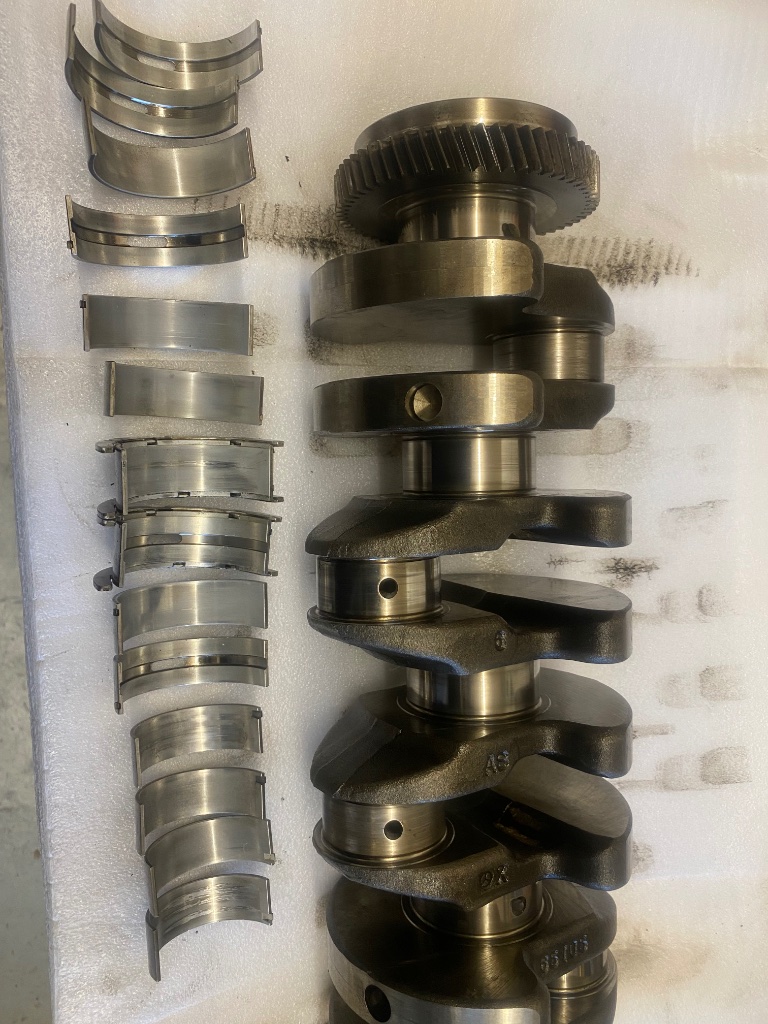

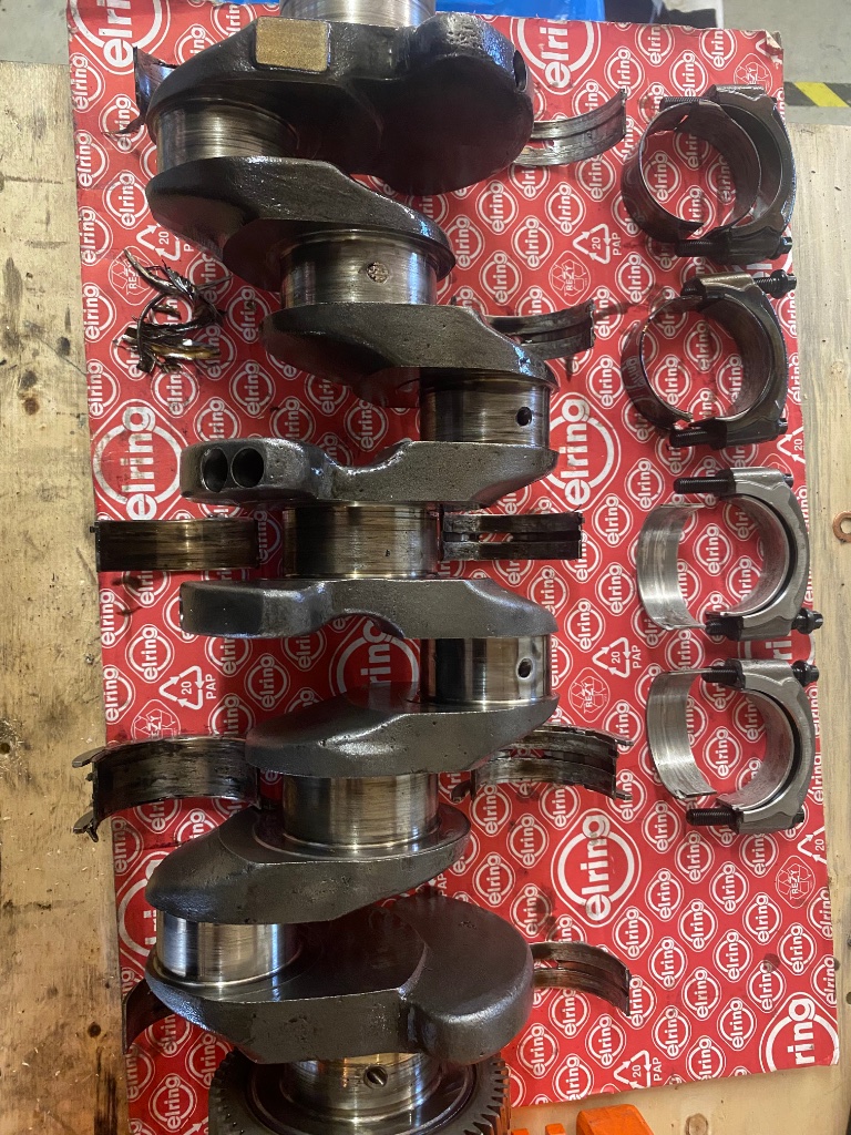

Wichtigste von allem ist deine Kurbelwelle.
Wenn Du dein Motor schon vor Dir hast, Getriebe ab, Ölwanne(Beide Teile) ab und unbedingt die Kurbelwellen Lager und Pleuellager kontrollieren . Wenn du irgend eine Spur von "Verschliss" hast, Lager dringend Tauschen sonst hast Du nach kurzer Zeit sowas wie auf dem Bild.
Ja es sind 2 Std. mehr Arbeit aber glaubs mir "aus Erfahrung" es lohnt sich.
