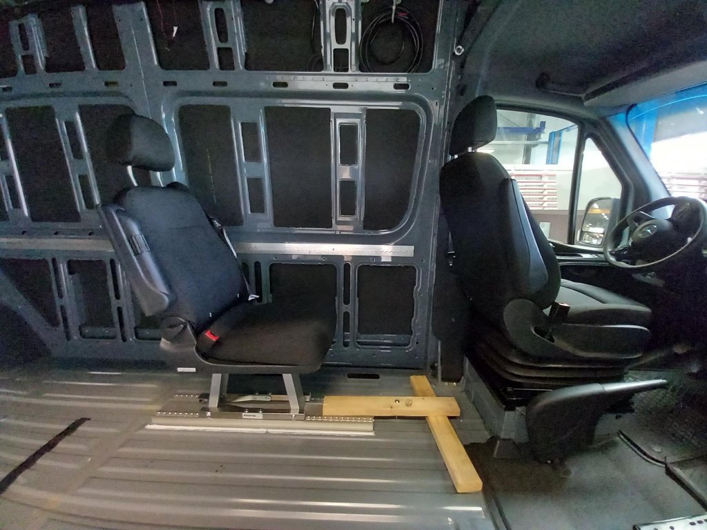

hljube hat geschrieben: 01 Feb 2025 18:30 Die schienen bei Schnierle und Mobiframe werden über ihre gesamte Auflagefläche mit dem Fahrzeugboden verklebt, dass ist schon was anderes als alle halbe Meter mal ne M10 Befestigung an ner 5 cm Breiten Aluschiene.
Ich hab dazu zwei Bilder der Schnierle Schiene wie es kurz nach dem Einbau bei mir aussah. Die Klebenaht ist noch zu sehen. Angeschraubt ist die Schiene aber trotzdem mit mehreren Schrauben durch den Boden, unten ist glaub ich ein U-Eisen drunter das es dann bei einem Unfall mit durch den Boden ziehen müssen, also Bombensicher.
