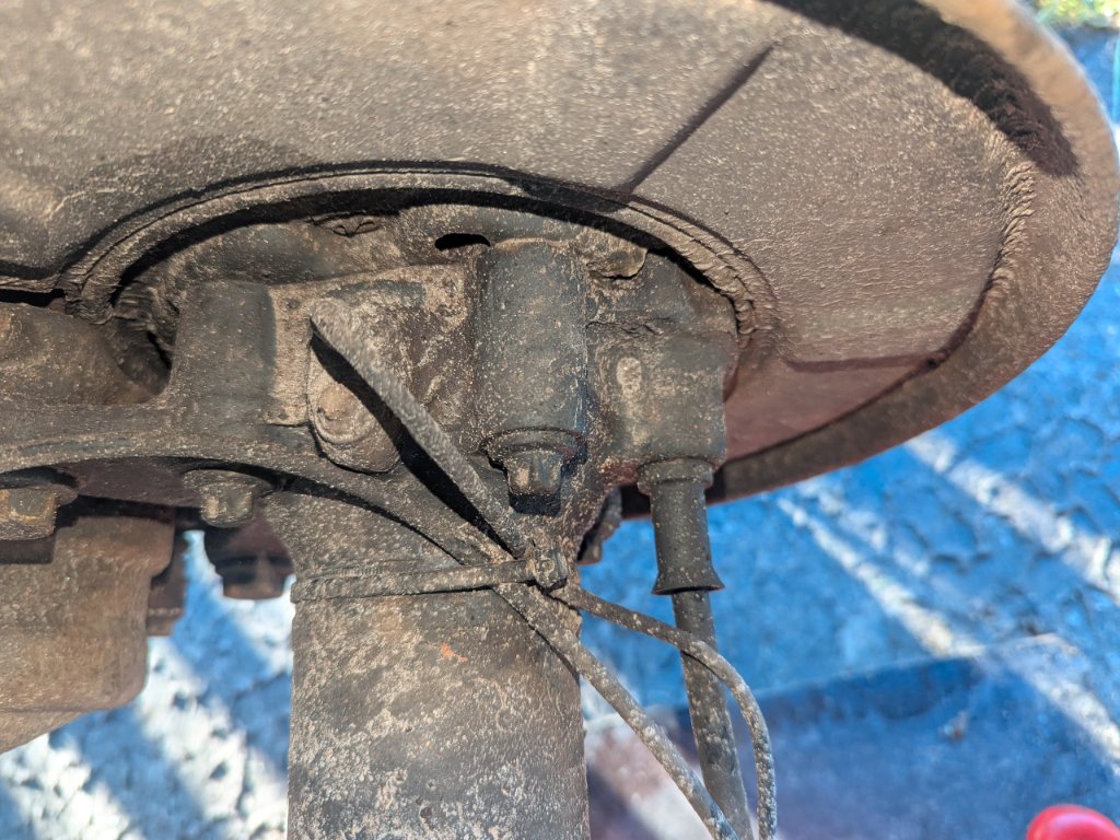

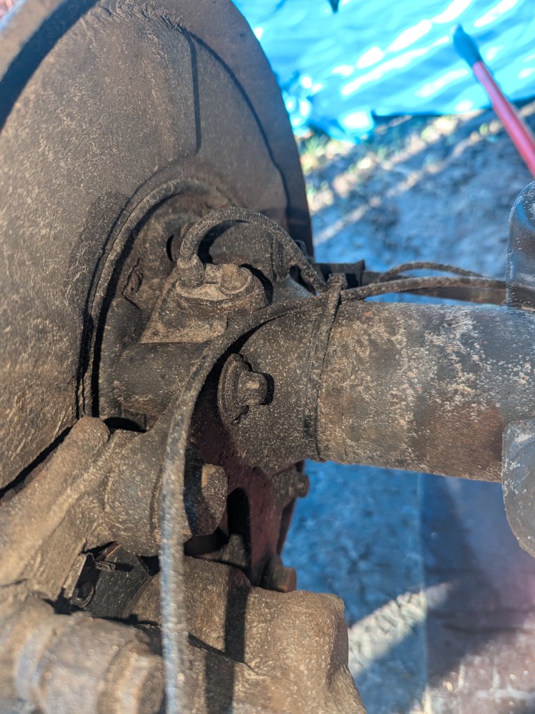

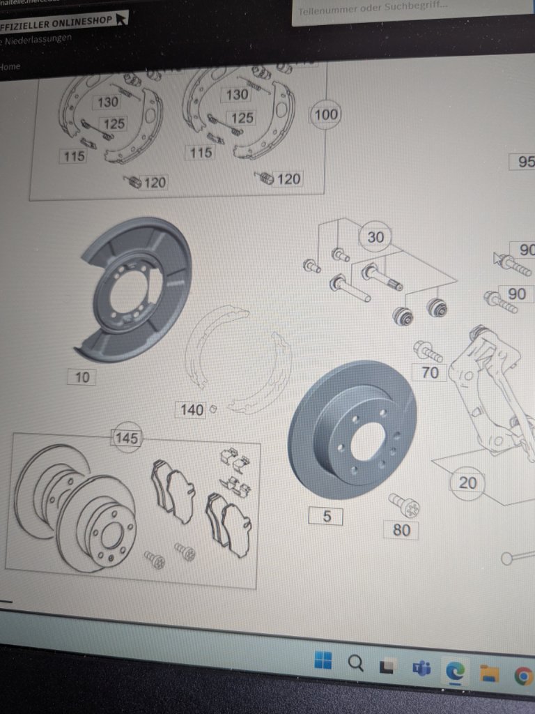

ich habe nichts gegen diese Art Bremse, mir ist die Art nur unbekannt. Selbst mit meiner FIN wird mir eine "normale" Bremse (Bild 1) zum Kauf angezeigt.
Auf Bild 2 und 3 sieht man die vorder- und Rückansicht der Bremse.
Für mich allerdings unerklärlich, warum hier eine andere "Art" verbaut ist. Vielleicht wie bereits geschrieben, hängt es an der 3.2 to Zulassung ab Werk oder dem Schlechtwegepaket als Zusatzausstattung.
Ich habe aber keine Erklärung dafür.
Vielleicht helfen die Bilder weiter.

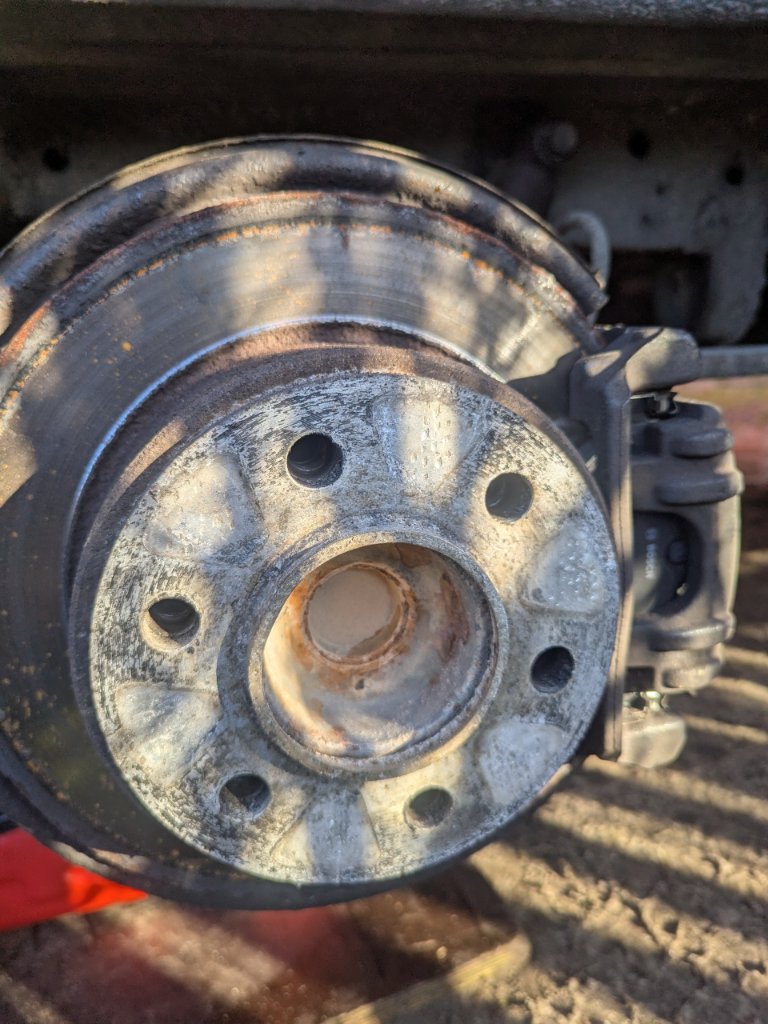

Ähhh, das von der Achsmitte fotografierte (im Photo vom Teilekatalog Nr 10) ist das Staubschutzblech, um das zu tauschen muss die Steckachse raus, ja.
Das andere ist die ganz normale Bremsscheibe mit Trommel für die Handbremse.
Nur hast du da scheinbar noch ne angegammelt Spurverbreiterung drauf und findest deswegen die Schraube Trommel zu Steckachse nicht.

Eine Spurverbreiterung? Hast du eine Idee wie man die abbekommt bzw ob die irgendwie befestigt ist?
Das würde dann natürlich alles erklären.

Re: Bremsenwechsel bei Sprinter 3,2 to
Dachte ich mirs doch.
Eine ganz normale Bremse.
Die Bremsankerplatte (Staubdingsbums) sieht doch gut aus. Kann also draufbleiben.
Das mit der Spurverbreiterung könnte lustig werden.
Du kannst versuchen sie in irgendeinem Rostlöser zu ertränken, aber vermutlich hilft hier nur rohe Gewalt und/oder Hitze.
Verabschiede Dich schonmal von der Verbreiterung. Die Chancen stehen gut, dass sie nachher krumm ist.
Macht nix, braucht man nicht. Allerdings benötigst Du dann neue Radschrauben weil die ja dann zu lang sind.
Viel Erfolg
Holgi
Viel Erfolg
Holgi
