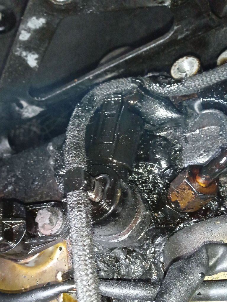

Hallo Ihr Lieben,
Meine exFeuerwehr ist unter die Dieselschlucker gegangen umd braucht nun satte 18l/100km bei 120km/h???
Im Landstraßenbetrieb bei 80km/h eigentlich nur um die 11, aber Autobahn definitiv viel.zu.viel

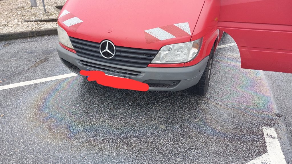

Ich bin dann mal kurz stehengeblieben und innerhalb von 10 min war unter dem Kasten alles mit Dieselfilm versaut.
Jetzt steh ich ... in Portugal ... und guter Rat ist teuer.
Gibt es da Dichtungen, die erneuert werden sollten?
Auf der Fahrt runter musste er einen recht schweren Anhänger ziehen, hat ihm nicht wirklich gut getan. Daß ich auch noch vergessen hab den Öldeckel nach Befüllung wieder drauf zu schrauben, fand er auch gar nicht toll...

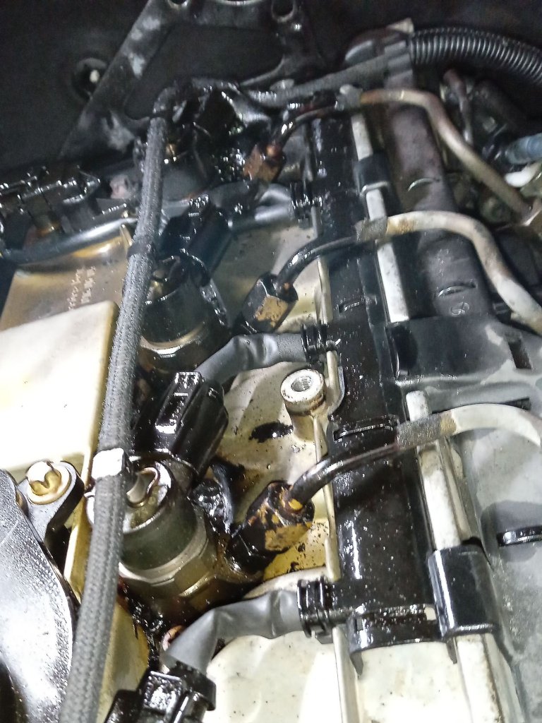

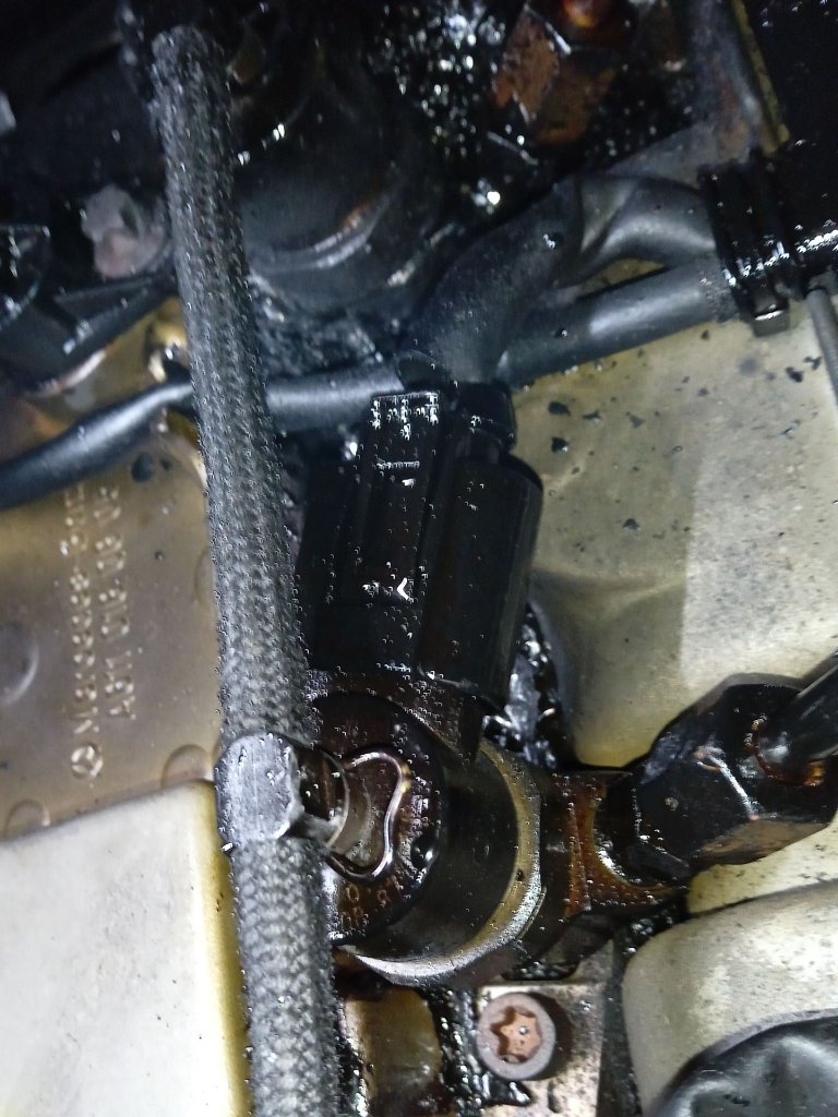

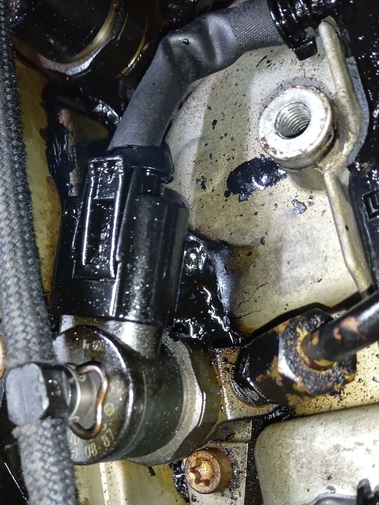

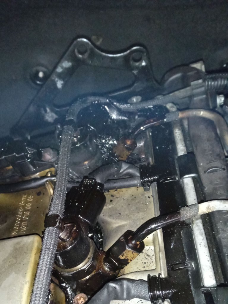

Anbei Fotos.
Für eine oberflächliche Ferndiagnose wär ich sehr dankbar

Zuerst mal Rücklaufmenge prüfen, dann schwarze Pest beseitigen, Injektoren ziehen mit Dichtung, Schacht und Dichtungsfläche säubern, und Injektoren mit neuer Dichtung und Dehnschraube wieder einbauen.
Evtl Injektor mit zu grosser Rücklsufmenge ersetzen.
Rücklaufleitung ansehen oder besser gleich mit neuen T und Endstücken ersetzen.
Anlernen musst nix.

Das sieht nicht schön aus und falls da einer drauf wegrutscht, hast du so einen Haufen Ärger, da wünscht du dir, der Karren hätte 25 Liter/100Km gebraucht, aber nichts davon auf die Straße gesifft.
Ich habe meinen ersten 4x4 auf so einer Öllache eingebüßt. Ich hab überlebt, der Sprinter war zweigeteilt und der entgegenkommende LKW war ebenfalls Schrott. 95.000 Euro Schaden.
Ein Zweiradfahrer hätte überhaupt gar keine Chance. Ich hatte wenigstens einen Airbag...

Ich kann mir nicht vorstellen, dass aus den Injektoren derart viel Diesel rauskommt, dass er so eine Lache hinterlässt. Da ist sehr wahrscheinlich noch ein anderes Leck. Die Rücklaufleitungen sehen schlimm aus und sind voller Diesel. Ich würde dort anfangen mit suchen. Mach erst einmal alles sauber (Kaltreiniger oder Bremsenreiniger und NACH DEM ABDUNSTEN (!!) wirfst du das Geschoss an und beobachtest das mal genau. Idealerweise tust du das auf alten Lappen oder Pappen.

Deine Injektorverkokung hat höchstwahrscheinlich die Lecköl Leitung durchgebraten 🙄 Injektoren 3+4 Ziehen ( lassen) und zusätzlich eine neue Lecköl Leitung und dann tropft es auch nicht mehr 😉

Danke Dir. Das Foto ist auf einem Parkplatz, also hoffentlich noch relativ safe. Ich bin auf der Fahrt auch an keiner Ampel gestanden - alles im fließenden Verkehr von Start bis Ende.
Auch am Parkplatz - hingefahren, Motor aus. Denke die Lache ist in erster Linie durch nachtropfen entstanden.
Bin selbst Motorradfahrer und würd mich über eine solche Angelegenheit auch nicht freuen. Die Fahrt dauerte 3h lang - das alles im Nachhinein mit Sand abzudecken....
Selbstverständlich schon aus dem Grund schnellstmögliche Reparatur. (Gefahr für andere und Umwelt - die wirtschaftliche Seite ist dabei nachrangig)
