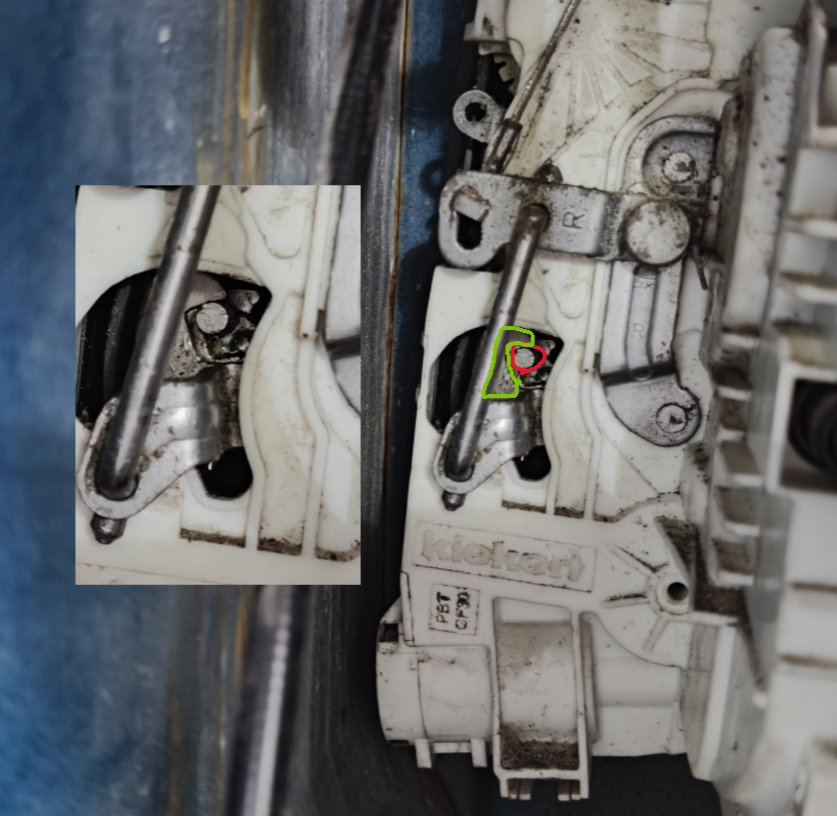

So - die Hecktür ist offen - da die Verkleidung nicht montiert war, eine Sache von 2min, wenn man Licht hat und den passenden spitzen Schraubenzieher.
Auf dem Bild seht ihr das Schloss - warum auch immer, der grüne Haken war nicht über dem roten Pin, der entriegelt dann offensichtlich.
Also ein mechanischer Defekt, der aber nicht immer auftritt...heißt dann neues Schloss oder gibt es andere Möglichkeiten / Erfahrungen??
