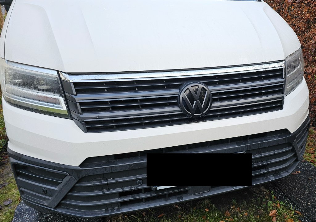

ich wollte mir vorne ein schwarze VW Zeichen/Emblem kaufen aber bei Preise von 80 - 120 Euro habe ich entschieden dieses selbst zu machen.
Spart euch das Geld denn es ist so einfach.
Emblem vorsichtig aushebeln. Das Emblem wird am äußeren Innenrand mit kleine "Nasen" gehalten. Es werden vermutlich einige davon abrechen aber kein Problem.
Den silbernen Bereich leicht fein anschleifen.
Haftgrund auftragen, wie z.B. https://www.amazon.de/gp/product/B0897T ... =UTF8&th=1 und trocken lassen.
Dann mit schwarzer Farbe gleichmäßig besprühen. Gerne mehrere Schichten und nicht zu viel, um Nasenbildung zu vermeiden Ich nutze dafür https://www.amazon.de/dp/B00I5PE9GS?ref ... x=mammerit
Bei Zimmertemperatur gut trocknen lassen. Das Teil kann dann am nächsten Tag verbaut werden.
Dadurch das die Haltenasen teilweise abgebrochen sind, habe ich vier Butyl Punkte im Bereich der Haltenasen "eingeklebt". Das gibt mir die Möglichkeit, dass Logo jederzeit wieder abzunehmen.
Da ich alles da hatte, hat es mich nichts gekostet.
Das Ergebnis finde ich sehr gut und hat einen leichten Touch von Raptorlack.
