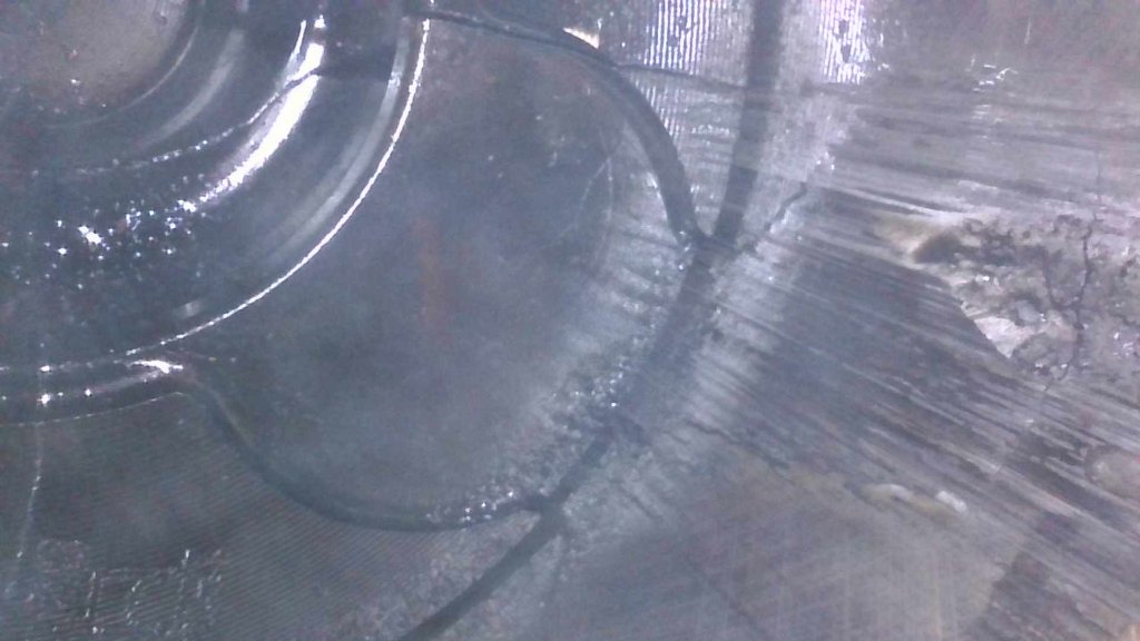

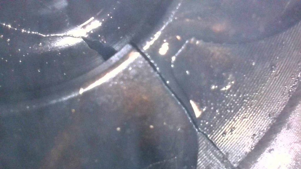

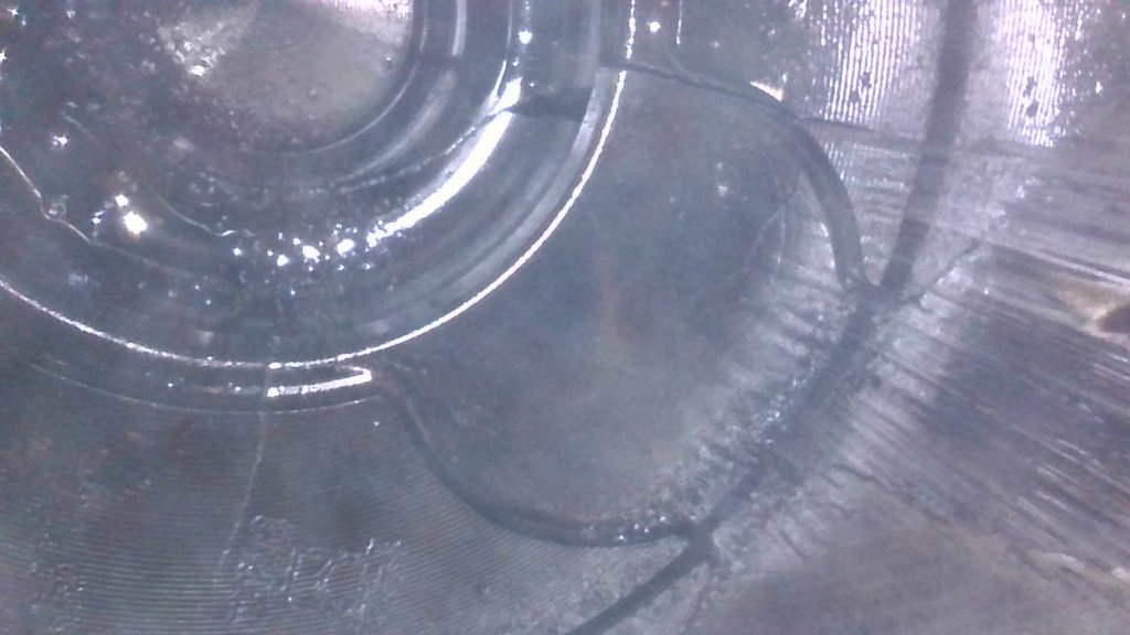

Kleines Update, leider überhaupt keine guten Nachrichten. :cry:
Schaut so aus als ob der Kolben an einer Stelle angeschmolzen ist und dann von da gebrochen?
