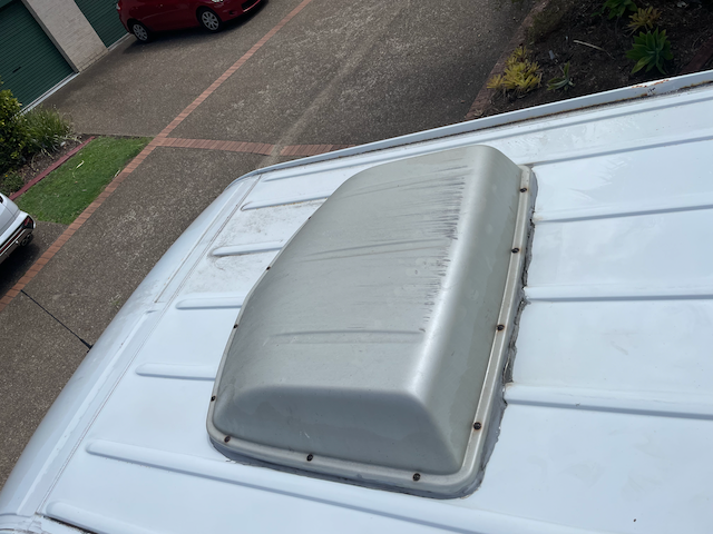

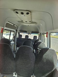

Ich möchte gerne meine Dachklimaanlage (Behr) entfernen.
Es war ein Bus und ich baue es um zum Camper um.
Allerdings ist diese Dachklimaanlage mit der vorderen verbunden und läuft über einen Kompressor.
Wo ist die beste Stelle sie abzuklemmen?
Brauche ich andere Verbindungen um die vordere Klimaanlage weiterhin zu betreiben?
Oder können vorhandene Teile benutzt werden?
Der Sprinter ist von 2007 W906 315, der Crafter hat dieselbe Anlage.
Fotos sind beigefügt.
Danke fuer jeden Hinweis. :)
LG, Ingo
Fachmann
Beiträge: 2235
Re: Behr Dachklimaanlage Bj. 2007 abklemmen
Beitrag von Fachmann »
Normale Leitungen verbauen ohne den Abgang nach hinten und gut ist. Bei der Befüllung der Anlage die Füllmenge beachten.
Und wenn man es ganz genau haben will, Bedienelement der Klima entsprechend der Ausstattung verbauen.
