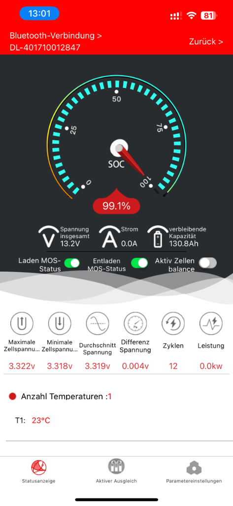

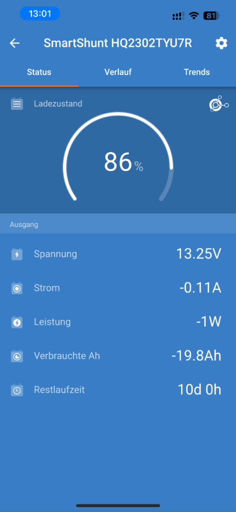

Nabend, habe seit zwei Tagen unterschiedliche Anzeigen auf dem BMS und SmartShunt was den Ladezustand angeht.
Woran kann das liegen?
VG
Sprinter 906 L3 H2, 4xLiFePO4 Akku 3.2V 132 AH.

Unterschiedliche Messmethoden.
Lade einmal komplett voll und vergleiche dann noch mal.

Der victron misst Energie, die geladen und entladen wird. Er ist meines Wissens nach nur bedingt für LiFePo geeignet, da er den Ladestrom auch über die Ladeschlusspannung errechnet. Dadurch kann der SmartShunt aus dem Ruder laufen. Das ist auch in der Anleitung von Vitron beschrieben.
Das andere ist die direkte Info aus dem BMS der Batterie. Das ist meist viel genauer, da es auf die Batterie abgestimmt ist. Trotzdem gibt es auch da Unterschiede je nach Hersteller und Qualität.

Okay danke. Mir kam es nur etwas seltsam vor da sonst die Anzeigen immer stimmten.
Ist jetzt nicht soooo wild, da ich mich auf den BMS ja verlassen kann. Werde die Batterie aber mal komplett leer und wieder voll machen!

Kleinere Stromflüsse unter 3A werden von meinen Daly BMS nicht angezeigt. Ob sie trotzdem richtig mitgezählt werden? Bei geringer Stromabnahme wird die Anzeige auf jeden Fall ungenauer :roll:
Dennoch meine ich festgestellt zu haben das die Anzeige mit der Zeit oder der Anzahl der Ladezyklen genauer wird, besonders wenn man den Soc im Menü anpasst.
Die richtige Kapazität muss auch eingegeben sein.
Zusätzlich habe ich einen kleinen Akkumonitor von Renogy mit Messshunt, der misst absolut genau
lg Marco
