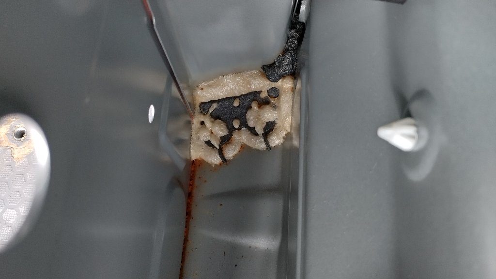

Habe mir letzte Woche Freitag einen Crafter Bj 2019 gekauft den ich als Wohnmobil umbauen will . Heute bin ich angefangen ihn leer zumachen waren Regale drin und nachdem ich die Innenverkleidung ab hatte war ich etwas überrascht . Da hat jemand versucht da was Abzudichten oder ist das Original VW?
Desweitern hatte ich viel Wasser in der unteren rechten Laufschiene von der Schiebetür ca 1,5 cm . Von innen sieht die Schiebetür dicht aus . Ist das ein bekanntes Problem ?

Hallo, ist das bei dir im Falz (Bild1) schon Rost?
Der Verschluss war bei mir auch.

Zu der verschäumung gabs hier mal was: viewtopic.php?t=30075

War gestern bei VW in Skien und die sagten mir das ist Original VW ,nach dem Tauchbad und Lackieren der Karosse werden diese Öffnungen verschlossen.
Zu Bild 1 ja das ist Rost,habe es gereinigt und dann mit Fluid Film eingesprüht.
Mvh. Kalli

Ich ziehe meinen Spalt zwischen Schiebetürschiene und Blech nicht erst seit diesem Fahrzeug ab. Die Schiene selbst muss man eigentlich nie wechseln. Ich habe das Wasser lieber draußen abperlend als dazwischen
und vom Kompriband aufsaugend.
Habe so eine Stelle ein Mal instandgesetzt und seit dem ist das bei mir eine Maßnahme, diese Stelle abzudichten.

Dichtmasse / Dekaseal auf die Schiebetürschiene.
Dann läuft das Wasser nicht dahinter.
Musste bei meinem damals 4 Jahre alten sprinter auch dahinter Rostsanierung machen, seit dem mit Dichtnaht oben drauf

Kalli59 hat geschrieben: 04 Sep 2024 11:23 Zu Bild 1 ja das ist Rost,habe es gereinigt und dann mit Fluid Film eingesprüht.
Das war keine gute Entscheidung.
Nach der Reinigung hättest du dort Owatrol Oli auftragen sollen. FF ist kein Roststopper für bereits angerostete Stellen.
