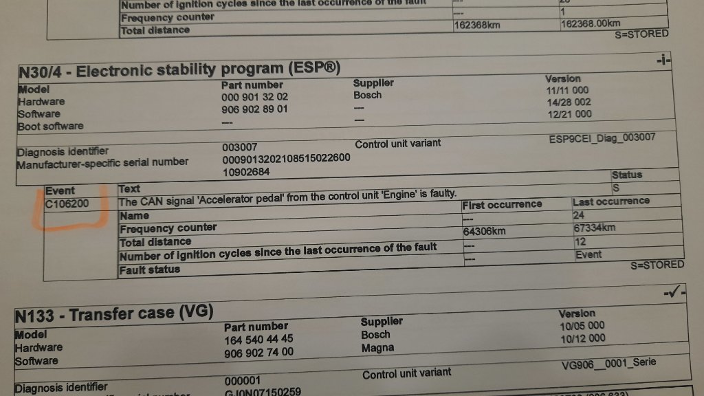

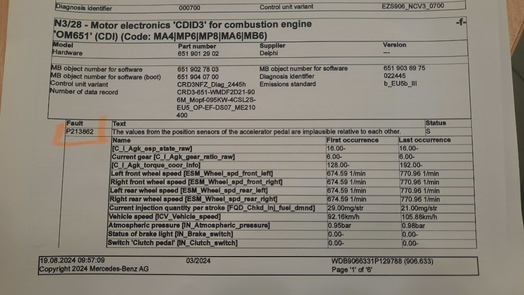

Wir sind mit unserem Familiencamper in Warschau, Polen gelandet.
Auf den letzten Kilometern hatten wir drei gelbe Warnleuchten inkl. der Motorwarnleuchte, also hier zum MB Service.
Diagnose: C106200 - CAN Signal Gaspedal ist fehlerhaft
P213862 - "ungefähr das gleiche nochmal"
906er Gaspedal würde 2 Wochen dauern,
907er Gaspedal heute verfügbar.
Die Sprachbarriere ist leider vorhanden. Wir können kein Polnisch, und das Serviceteam nur schlecht Englisch.
Hier meine Fragen:
Wird es den/die Fehler beheben?
Ist unser 906er Pedal durch das 907er austauschbar?
Dziękuję (=Danke) für eure Antworten !

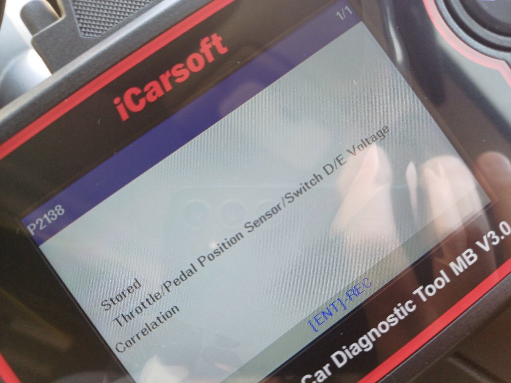

Als es kürzlich wieder heiß war, hatten wir das alte Phänomen wieder: Nach jedem Gangwechsel hat es 8-10s bis der Motor wieder Gas annimmt. Das ist im bergigen Gebiet unfahrbar.
Zündung aus und wieder an quittiert den Fehler. Kam aber nach kurzer Zeit wieder.
Mein iCarsoft (V3.0 MB) spuckt als Fehler P2138 aus.
Das war auch schon die Fehlernummer letztes Jahr im Urlaub als wir das Gaspedal haben tauschen lassen.
Was könnte da noch die Ursache sein?

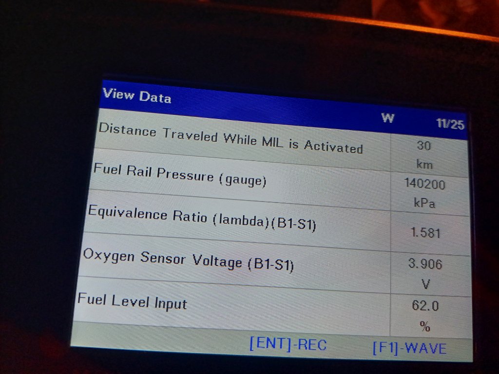

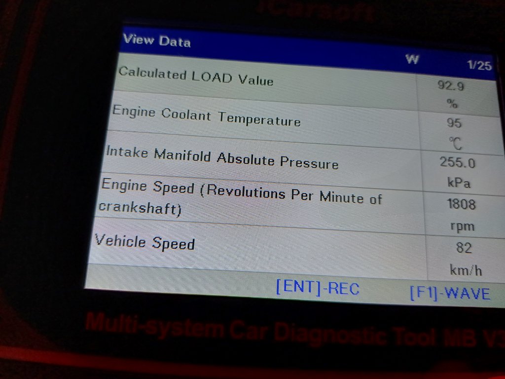

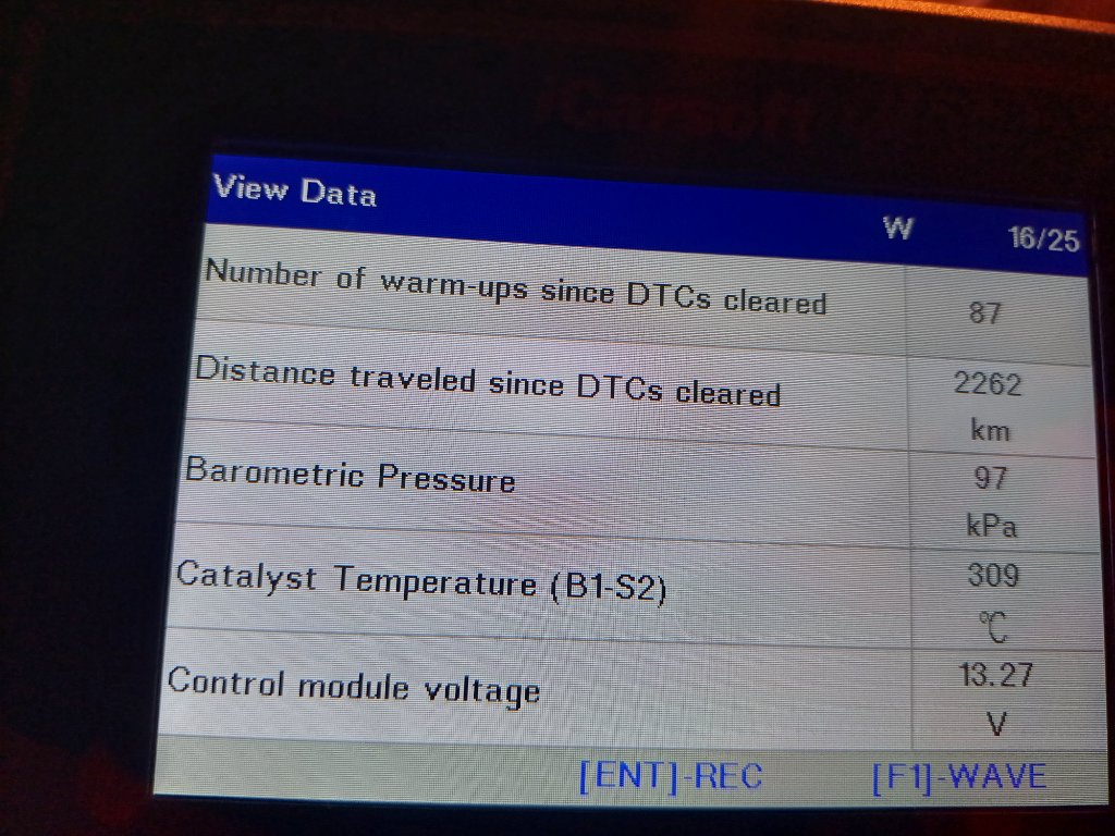

Ich habe mal Screenshots von den Motorwerten (nach dem Auftreten des Fehlers) gemacht. Ich kann da nichts Ungewöhnliches erkennen.
Hoffende Grüße
sammsing
Hoffende Grüße
