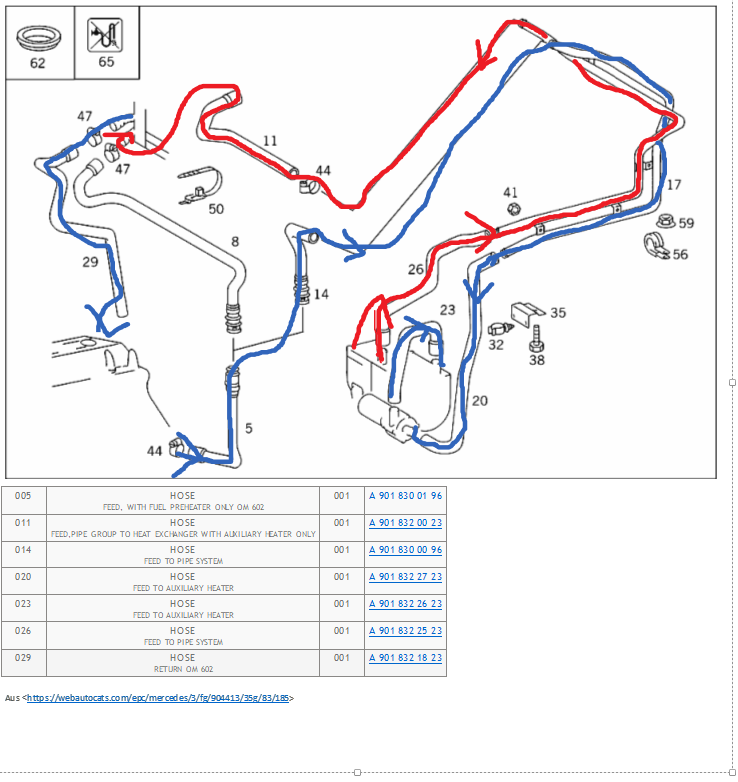

ich bin auf der Suche nach einem (Fluss) Diagramm des Kühlkreislaufs für meinen Sprinter DELA (312) , hab noch nichts gefunden, gibts da evtl was oder habt ihr was liegen?
Es geht um die Integration einer Wasser Standheizung und rauszufinden wo ich den Einlass abgreife und wo ich den Auslass abgreife.

Dafür brauchst Du eigentlich kein Flussdiagramm.
Das warme Wasser kommt im Bereich Zylinderkopf aus dem Motor und geht dann zur Stirnwand in die Heizung. Aus dem Rücklauf der Heizung geht es dann zurück in Richtung Saugseite der Wasserpumpe. Willst Du vorrangig Heizleistung, gehst Du vor die Heizung. Willst Du vorrangig den Motor vorwärmen, gehst Du in den Rücklauf der Heizung.

Danke, ich hab mir das auch schon angeschaut, den schlauch der aus dem Kopf kommt habe ich schon gesehen, der rücklauf der heizung ist der auf der linken seite unter dem Lüfter gebläse oder?
Ich bekomm da sschon angeschlossen aber fände ein Fluss Diagramm schon praktisch zum abspeichern.

Ich will am Wochenende mein Thermostat und die WaPu tauschen und in diesem Zuge endlich meine Wasserstandheizung einbauen. Original wird, wie im Bild gezeigt, die WSH zwischen Motor Ausgang und Wärmetauscher gesetzt. Die Flussrichtung habe ich nach meinem Verständnis entsprechend eingezeichnet. In Installationsdiagram setzt die WSH aber scheinbar an der kalten Seite an.
Kann mir jemand ggf. auf die Sprünge helfen, würde meine WSH quasi wie im Original verbauen, nur eben mit Schläuchen statt Röhren.
