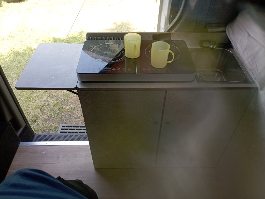

Ich habe solches Klick-Vinyl verbaut.
Mit Trittschalldämmung drunter. Wichtig war mir, dass die Dinger zu 100% aus Kunststoff bestehen. Gibt es auch mit Holzträgerplatte, dem würde ich aber nicht vertrauen, weil man es nicht kontrollieren kann (Feuchtigkeit).
Ich habe es komplett schwimmend verlegt und so passgenau wie nur irgendmöglich eingepasst. Damit liegt es jetzt zwischen Sitzbank (längs zur Fahrtrichtung Fahrerseite) und Küchenblock (im Bereich der Schiebetür) und Festbett hinten, sowie Trittstufe für die Füße vorn bei den drehbaren Sitzen.
Sprich = alle 4 Seiten sind mehr oder minder fest begrenzt.
Am Eingang liegt noch ein Aluwinkel drüber.
Alles schwimmend verlegt. Liegt prima, bewegt sich nicht, keine Probleme wenn warm oder kalt (Beulenbildung).

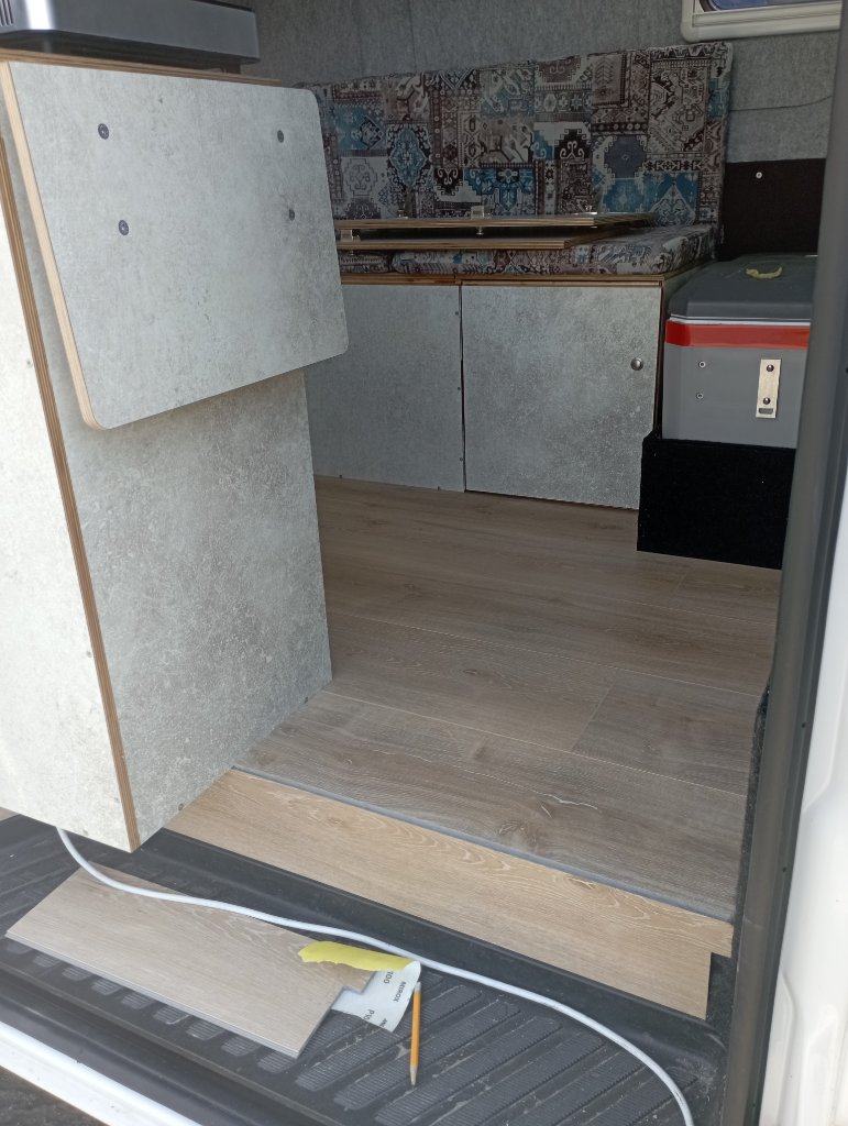

Erste Bild ist noch beim bauen (da fehlt noch der Aluwinkel im Eingang).
