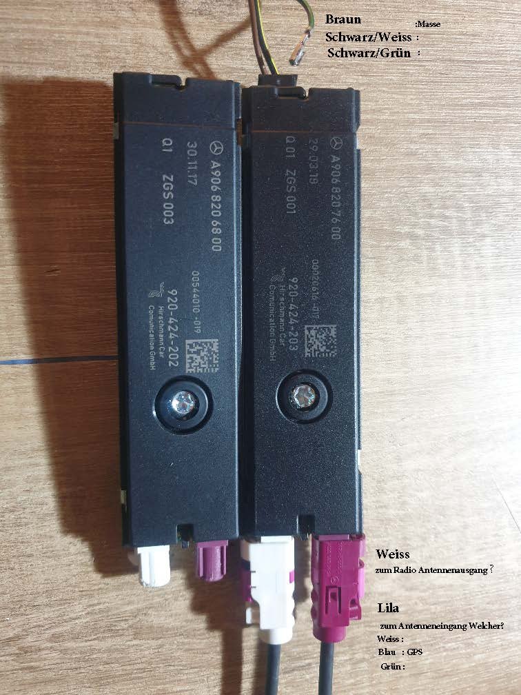

Habe bei meinem W 906 316CDI auch die Antenne mit einem Android Radio eingebaut. Soviel ich weiß, benötigt die Antenne Strom über einen Phantomadapter. Kannst mir jemand schreiben, an welchem Fakrastecker (siehe Bild), der zur Antenne geht, der Phantomadapter angeschlossen wird und die Fakrabelegung der Antenne ist ? Blau ist GPS,
Lila ist Telefon, Weiss und Grün ? Kann man den originalen MB Verstärker (siehe Bilder) A 906 820 6800 / 7600 verwenden oder gibt es eine besseren Phantomverstärker?

Weiss Fakra ist FM ( UKW und MW )
Grau Fakra ist DAB+
Rest weißt du ja
Es wäre Interessant zu wissen, was du für ein Radio hast und was du anschließen willst...? Welche Antennen ?

Moin, habe ein Xtrons Radio. Navi. FM und DAB+ ist angeschlossen. Antenne ist die Abgebildete A 907 905 1902. Wollte erfahren, an welcher Fakraleitung der Antenne die Phantomweiche angeschlossen wird.

was ist denn das für ein Teil auf dem Bild 2 .... ich hatte mir auch diese Antenne gekauft, aber bisher noch nicht eingebaut

Bild 2 ist der original MERCEDES-BENZ Antennenantennenverstärker A9068206800 2018 vom W906
