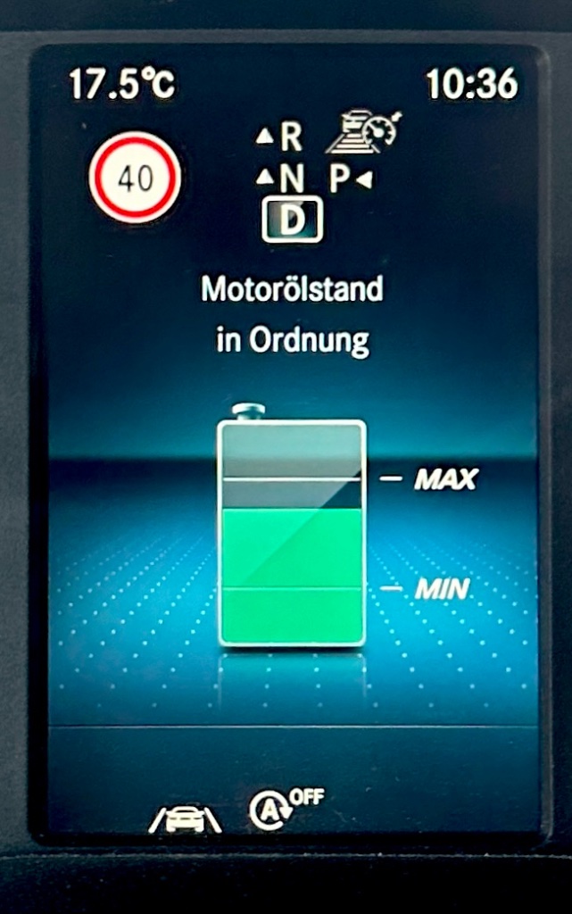

hab neulich 1 l Motoröl nachgefüllt nach Aufforderung im Display. Die elektronische Ölstandsanzeige zeigt trotzdem weiterhin Stand MIN an.
Ist das normal oder wie müsste sich die Anzeige ändern?

bist Du inzwischen ein wenig gefahren? Unsere "modernen" Displaymöglichkeiten brauchen meist ein Weilchen, bis sie reagieren.
Einfach nach kurzer Fahrt noch mal probieren. Man behält ja auch nicht gleich alles, wenn man ca. 370 Seiten BA durch hat.

Ist bei mir auch so gewesen, nach ein paar Kilometern hat die Anzeige den aktuellen Stand angezeigt.
Also Vorsicht beim nachfüllen
, nicht zu viel auf einmal...

Bei mir mir war es noch schlimmer: nach dem Ölwechsel und 30km fahren zeigte der Ölstand noch immer Null an .. Zurück in die Garage. Immer noch Null. Da die Mechaniker aber genau wussten wieviel sie nachgefüllt hatten und der Ablass geschlossen war bin ich weiter gefahren. Nach Tagen (!) endlich kam die Anzeige wieder.
Seither habe ich einen Ölmessstab am Motor. Das ist beim alten Motor noch möglich, weil das Messröhrchen noch da und mit eier gelben Kunststoffkappe abgedeckt ist.
Fazit: genau messen was nachgefüllt wird um bei Versagen der Elektronik zu wissen was drin ist - nicht nachschütten!

Beim 654 sind knapp 10 Liter drin. Wenn du da einen Liter nachfüllst solltest du gut Richtung voll sein.
Und wenn dann zwischen 0,5 und 0,75 Liter fehlen, macht das gar nichts. (%)
Aber meine ganz persönliche Meinung hierzu.
Bei unserem hat es auch einige Kilometer gedauert bis die Anzeige OK gemeldet hat.

vielen Dank für Eure Erfahrungen.
Dann werde ich mich erstmal etwas in Geduld üben. Bin jetzt nach dem Auffüllen nur 8 km gefahren.
Es ist (leider) der 2-Liter-Motor geworden, Lieferverzögerungen durch Corona und dann kam die Umstellung. Bestellt war der 3-Liter-Motor.

bei unserem Mercedes-Benz 907, Bj. 2023 zeigte die Anzeige über 2.000km in 2 Wochen Minimum mit Nachfüllaufforderung an. Einen Liter mehr und die Anzeige zeigte für weitere 5 Tage und ca. 700km das Gleiche an. Dann nach 0,4 Liter mehr, kam erst mal weiterhin für 5 Tage und ca. 1000km die gleiche Nachfüllaufforderung, bis dann die Meldung auf "Ölstand max. Ölstand reduzieren!" wechselte.
Die Werkstatt meint, "0,5 L. ablassen!", was wir aber nicht gemacht haben. Jetzt zeigt er plötzlich nur noch "max" an.
Was würdet Ihr tun?
Was würdet Ihr tun?

das nächste Mal:
rechtzeitig (also vor dem 2. Nachfüllen) hier im Forum LESEN!
Die Öl-geschichte hat inzwischen einen sehr langen Bart.
Hoffentlich hat Dein Motor wenigstens noch das Rohr für den ehemaligen Ölmessstab.
Dann Absaugen - Fahren - Warten - noch Mal messen.
Zu VIEL Öl ist gefährlich - Schaumbildung führt ggfs. zu Druckverlust.
