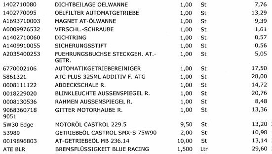

Ich ließ das Automatikgetriebe meines Sprinters vor 12 Jahren bei 70tkm spülen/reinigen und neu adaptieren
würde/werde es heuer bei >163tkm wiederum machen lassen, weil es damals quasi Wunder bewirkte. Derzeit habe ich jedoch ganz andere/wichtigere Baustellen.
