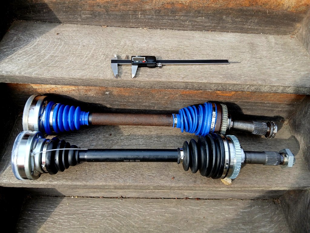

Die hat einen wesentlich dickeren Wellenstab als original. Aufrund von Bedenken, dass der nicht durch den Bock auf dem Querlenker geht hab ich so eine Welle wieder zurück geschickt.

Ich bin überrascht dass die Wellen nicht anschlagen. Bei meinem 413 ist mit den originalen — dünneren — nur minimalst Platz. Kann mal jemand bei Gelegenheit ein Bild machen wie es beim 3t dort aus sieht?

ps. die welle war auch nicht durchgängig dicker, sondern an einem gelenk deutlich abgesetzt. durch die kerbwirkung wäre genau dort die sollbruchstelle.

es sind universale die entsprechend zugeschnitten werden. 4x rot oder blau. ich denke es sind alles die gleichen
Beiträge: 2224
Re: Das ist die perfekte Welle 2- Frontantriebe aus Polen für 70€
Es sind die gleichen Manschetten, die nur auf den passenden Durchmesser zugeschnitten werden. Meine Ersatzwelle hat sie jetzt in Blau. Noch ist die nicht im Einsatz, aber wie ich die originalen (und damit sehr teuren!) schwarzen Gummischniffos kenne, werde ich sie irgendwann brauchen. Länger als 2...3 Jahre hat noch keiner von denen gehalten.

Beide Manschetten in blau?
Ich habe bisher nur die Getriebeseite in Silikon gemacht. Am Stab ohne Klemmung und Richtung Getriebe nur mit (schwarzem) Kabelbinder in einer Rille geklemmt. Ich kann mir vorstellen dass auch Rad-seitig nicht am Stab geklemmt werden muss.

Beide Wellen heute verglichen:
100% Übereinstimmung .
