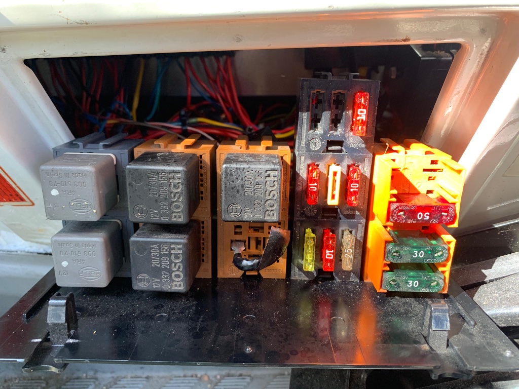

Ich hänge mal ein Foto von unseren Relais an. Ist auf jeden Fall keines dabei mit einer so hohen ampere Zahl wie oben angegeben.

Die Relais auf dem Foto sind alle keine Trennrelais. Am rechten unteren Relaissockel fehlt offenbar ein Relais und es scheint eine Brücke eingebaut zu sein. Das würde ich bei Gelegenheit auch mal klären. Ist aber eine andere Baustelle und aktuell nicht euer Problem.

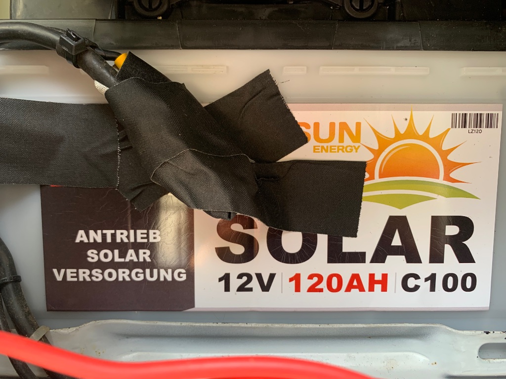

ich werfe mal in den raum, dass die zusatzbatterie anderen typus ist als die starter. wenn die keine probleme macht sollte das thema lima vom tisch sein. ich vermute die starter ist eine agm und die zusatz eine normale bleisäure. letztere wird dann totgekocht durch zu hohe ladeschlussspannung. poste daher bitte mal ein bild von starter- und zusatzbatterie-etikett.

Auf dem Bild ist kein Trennrelais dabei. Ein solches ist größer und meist im Sitzkasten an einer Quertraverse verbaut - der Sitz muß also runter, wenn man da dran will. Der ist auch bei ISRI wohl angeschraubt -> ggf. passende Schraubenpositionen erkunden und demontieren. Wahrscheinlich ist aber nur die Batterie tot, und abklemmen ist erstmal die richtige Maßnahme, solange man das vom Trennrelais kommende Pluskabel nicht frei rumliegen lässt - eigentlich reicht es, das Minuskabel abzumachen (das aber natürlich auch gut gegen zufällige Kontakte mit Plus-Kontakten geschützt werden muß).

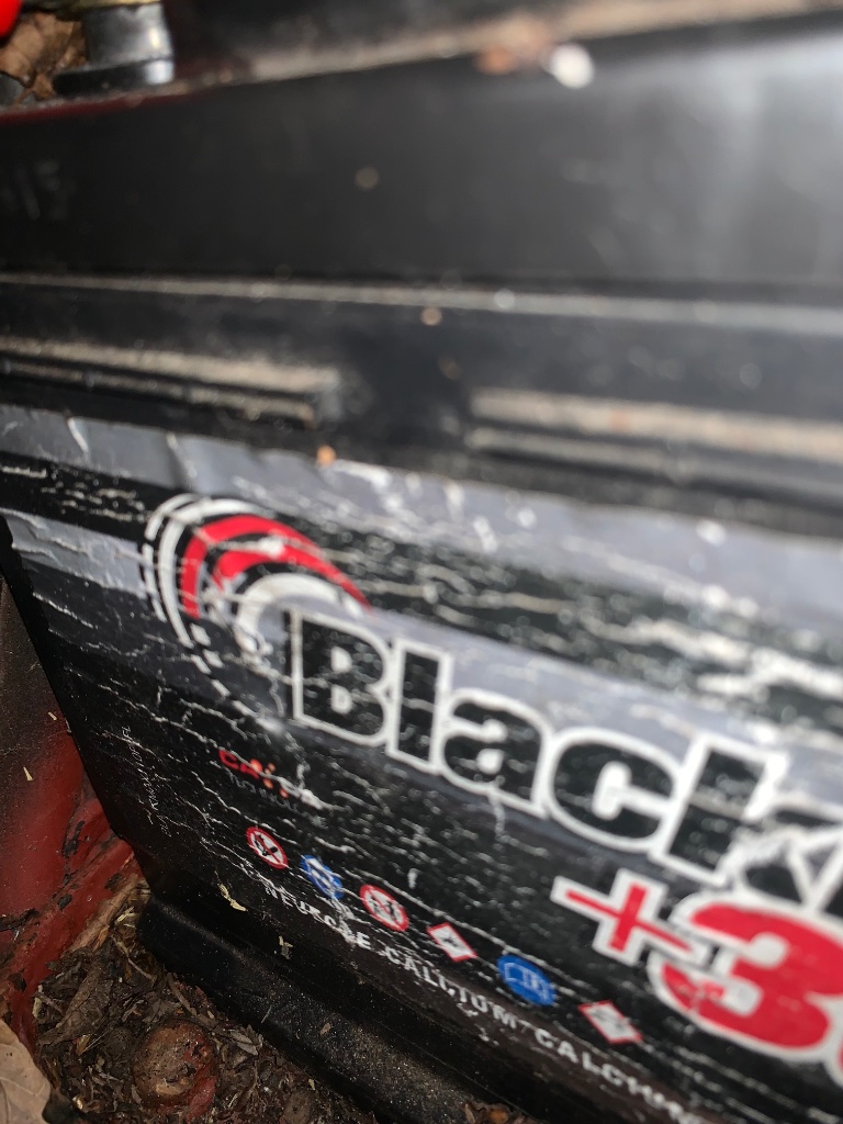

Unsere Starterbatterie ist vermutlich dieses Modell:
https://www.batterie-industrie-germany. ... gJyDfD_BwE
Leider ist sie durch ihre Position nur schlecht abzulesen.
Anbei ein Foto unserer Zusatzbatterie (Solarbatterie).
