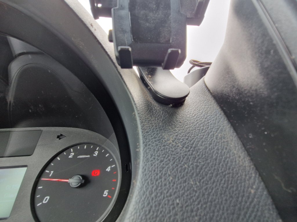

Hallo, warum sollte Nachrüsten denn nicht gehen. Meine hab ich Werkseitig mit bestellt, hält auch schon über 4 Jahre ohne Probleme. Denke mal sie könnte angeschraubt sein und eine Kappe drüber. Hab heute Nachmittag mal 3 Bilder gemacht, ist nicht die beste Qualität, die Sonne schien von vorn rein, hoffe trotzdem das es dir weiter hilft.

Ich dachte nur, dass das vielleicht an eine bestimmte Stelle muss, damit die Schrauben Halt haben. Außerdem hat das Ding zwei "Zapfen" (Schraublöcher), die ja irgendwohin müssen. Bei Nachrüstung müsste also gebohrt/geschnitten werden...

wie es unter dem Amaturenbrett aussieht das weiß ich leider nicht, da kann ich dir nicht weiter helfen. Wenn die Zapfen da nicht wären hätte ich ja gesagt da sind so ne Art Blechschrauben drin, aber so bin ich überfragt. :roll: :roll:

abschließend kann ich sagen, dass die originale Handyhalterung von MB nur nachzurüsten ist, wenn man ab Werk eine entsprechende "Vorrüstung" hat. Wer die hat, hat eine kleine Abdeckung auf dem Armaturenbrett. Darunter ist alles für die Montage vorbereitet.
Ich habe das nicht. Bei meinem Kauf wurde die FIN abgefragt und anschließend bestätigt, dass das Teil an meinem Fahrzeug passt...
