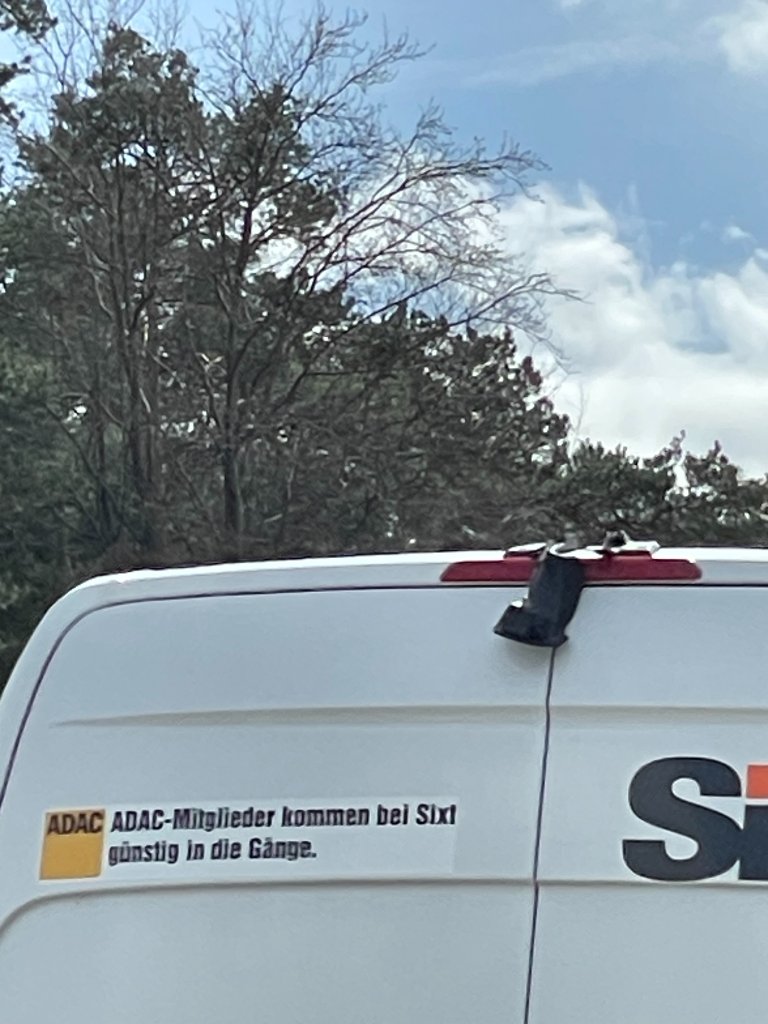

Ganz frisch vom T5.2 auf den Crafter 2 gewechselt...
abgebrochene Rückfahrkamera am VS30
