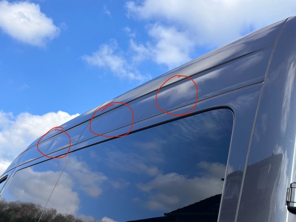

Hallo Leute, ich habe letzte Woche den 319er Tourer abgeholt bei Regen und bin damit nach Hause gefahren. Gestern musste ich bei Sonnenschein feststellen, dass das HochDach links und rechts an den jeweils gleichen Stellen eine Delle hat. Muss ich das akzeptieren? Der Verkäufer meinte, das kommt von den Rippenstreben oben am Hoch. Das Fahrzeug hat über 70.000 € gekostet. Was meint ihr, was ich tun sollte? Habt ihr das auch?

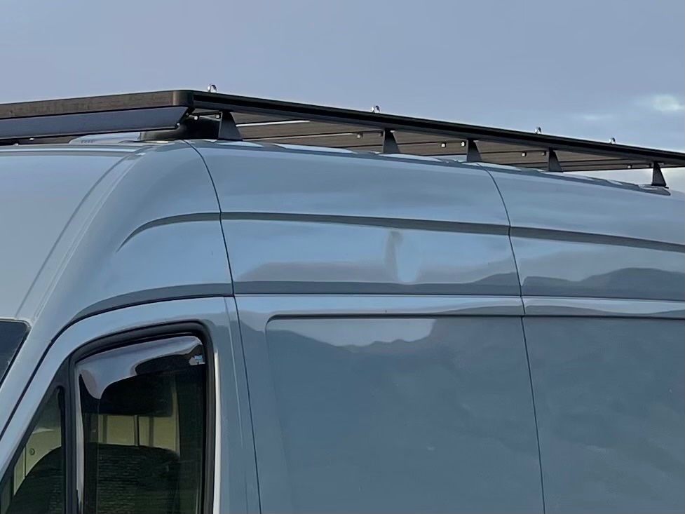

Habe ähnliche Beulen - eine sogar noch heftiger.
Wurde bei Abholung bemerkt und als Rekla festgehalten - „…es ist im Transporter-Bereich möglich, dass solche Verwerfungen durch die Streben auftreten und kein Mangel an dem Produkt…“ „…Stand der Produktion…“ gilt auch für den „Knick“ in der Schiebetür, im Bereich der „Scharnierbefestigung“.
Bei verschiedenen „Beulendoktoren“ gewesen - macht keiner, weil die Verstrebung hinter dem Außenblech an dieser Beule Schuld sei und es eher schlimmer aussehen wird, wenn man da versucht etwas zu ziehen…
Ich schaue da einfach nicht mehr hin
Re: Dellen am Hochdach
Das ist die Fahrerseite

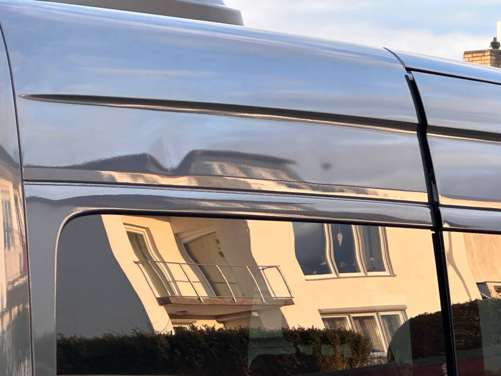

Kann mein 2016er auch... Wie schon beschrieben sind die Außenbleche mit den Dachtraversen verklebt.
Was soll man dagegen machen? Außenblech mit 2,5mm Stärke verwenden? Oder die Traversen weglassen?
Wenn man die Verklebung entfernen würde, hätte man vermutlich weniger Stabilität, das Blech der
Außenhaut würde mögl. flattern und irgendwann reißen. Das ist für mich nur Kosmetik. Klar, nicht schön...
Aber ich lebe damit. Die Verformungen sind ja nur vorübergehender Natur, wenn sich das Blech in diesem
Bereich in der (tiefstehenden) Sonne stärker ausdehnt als der Rest des Autos. Knallt die Sonne von oben
aufs Blech, sshe ich da nix. Kommt die Sonne abends von der Seite geht es los. Nach zwei Stunden ist der
Spuk dann wieder vorbei...
Na mein Bild ist gerade ohne Sonne auf der Stelle/Delle - das ist also „Normalzustand“. Mit Sonne ist es einiges heftiger!

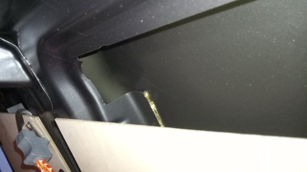

Was man vor dem Ausbau noch kontrollieren könnte ist, ob die "Klebewürste" überhaupt noch vorhanden sind und sowohl am Holm wie auch am Außenblech noch kleben. Bei mir lagen davon einige im Auslieferungszustand unten in den Holmen und das Blech wabbelte frei und fröhlich vor sich hin. Beim Sprinter sind diese Würste normalerweise überlackiert. Bei mir ist an einigen Stellen anscheinend schon mit einem weißen Kleber nachgearbeitet worden (Auto ist silber) - von wem weiss ich nicht. Da ich wenig Zeit hatte habe ich selbst die fehlenden Klebestellen mit Sika nachgezogen. Ansonsten ja, Stand der Technik. Die Arbeitskollegen in ihrem Crafter sind übrigens auch nicht besser dran. Ähnliche Beulen und bei Einem tropft im Sommer wenn die Karre glüht sogar der schwarze Kleber herunter
