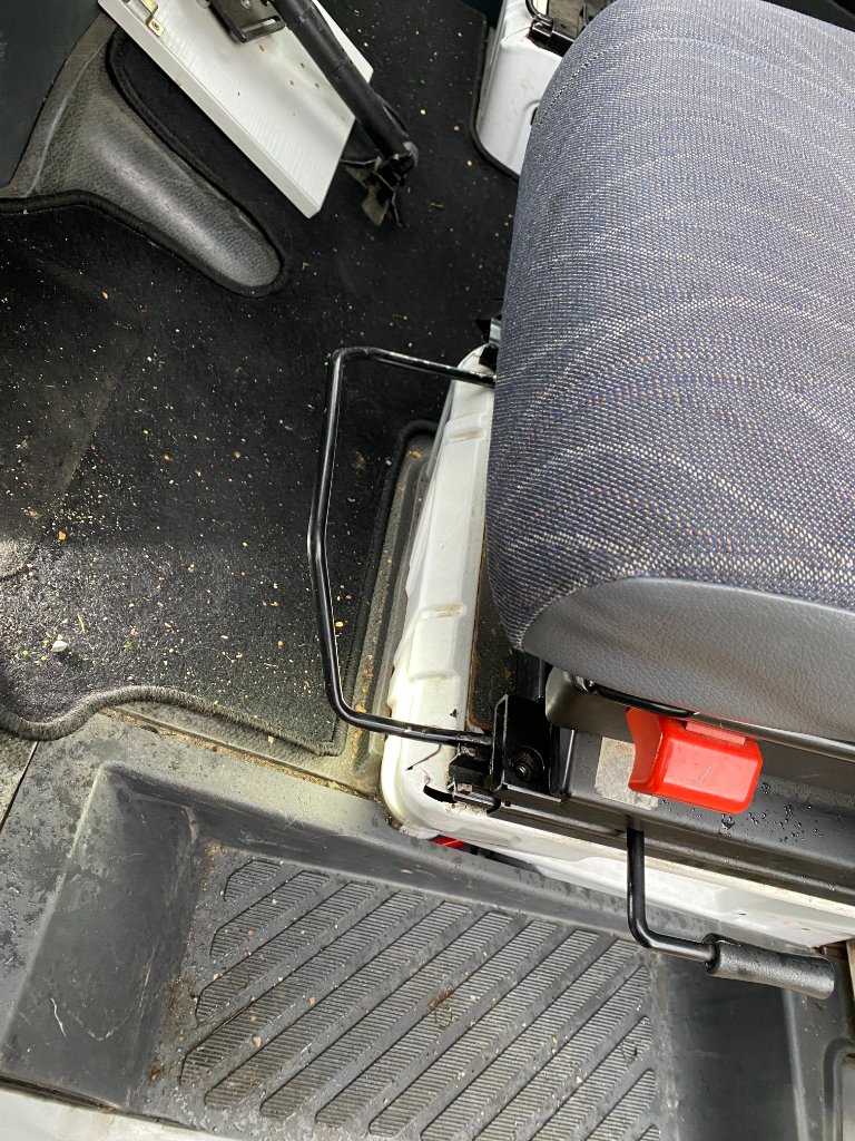

Hallo liebe Sprinterfreunde,
der Querhebel unter Sitz ist defekt/hat sich gelöst.
Hat jemand einen Tip, wie ich den wieder einklemme / in die richtige Position bekomme?

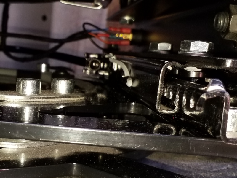

Der Typ des Sitzes ist eigentlich egal, es kommt auf die Sitzschiene an. Hier ein Beispiel mit leider unscharfem Bild:
Sitzschienenverstellung
  • Ganz rechts siehst du den feststehenden Teil der Sitzschiene mit der Verzahnung.
  • Links daneben den beweglichen Teil.
  • An dem beweglichem Teil der Sitzschiene ist diese helle Feder eingehängt, die den Hebel zur Sitzverstellung vorn herunter hält und dazu das abgewinkelte Ende des Hebels nach oben in die feststehende Verzahnung drückt. Das abgewinkelte Ende gehört dabei durch ein Loch in dem beweglichen Teil der Sitzschiene gesteckt.
  • Weiter vorn sitzt noch ein Gegenlager, gegen den man den Hebel nach oben drückt, damit er sich weiter hinten aus der Verzahnung absenkt.
  • Und dann gibt es noch ein Lager weiter vorn unter dem Hebel, damit der Hebel vorn, angetrieben von der Feder, nicht ganz nach unten fällt.
Ich hoffe, mein Geschreibsel ist verständlich :wink:

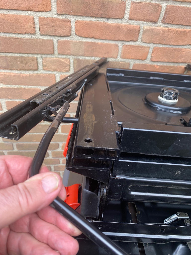

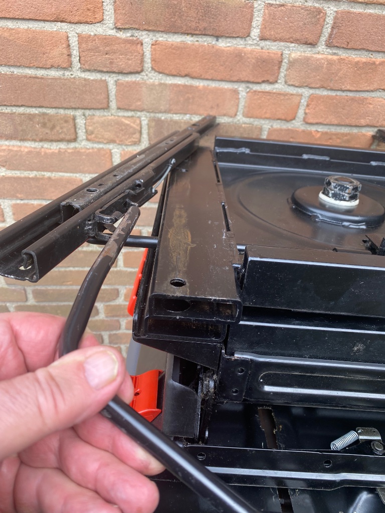

Ein paar Stunden gefummelt - nicht nur die Sitzverstellung/Feder war ausgerastet - auch die selbstsichernden Schrauben einer Schiene hatten sich alle komplett gelöst. Puh, jetzt habe ich mir ein Bier verdient. Danke für die Tipps.

Wolfgang hat geschrieben: 20 Feb 2024 18:48nicht nur die Sitzverstellung/Feder war ausgerastet
Nach deinem Bild passt meine Beschreibung oben nicht mehr so richtig. Es ist nicht der runde Hebel selbst, der in die Verzahnung greift, sondern dieses kunstvoll gebogene Blech.
Aber wo ist dann der Drehpunkt? Den kann man auf deinem Bild leider auch nicht erkennen.
Windy-ZX
Beiträge: 441
Wohnort: Chiemsee
Re: Sitzverstellung längs Sportscraft 3373010
Beitrag von Windy-ZX »
Vanagaudi hat geschrieben: 21 Feb 2024 01:27 Aber wo ist dann der Drehpunkt?
Ich kenne diese Schienen. Die hab ich auch in einem anderen Auto.
Der Drehpunkt ist die U-förmige Blechlasche.
Eigentlich brauchst Du nur den Bügel etwas aufbiegen und dann unter Spannung wieder zwischen die Schienen klemmen.
Wichtig ist, dass Du die Löcher am Ende des Bügels in den Dorn = Hebel der Schiene reinbekommst.

Genau so, ich musste dennoch den Sitz ausbauen da sich auch einer Seite alle drei selbstsichernde Schrauben sich gelöst hatten. Wie gesagt Fummelei und sauschwer so ein Sitz
