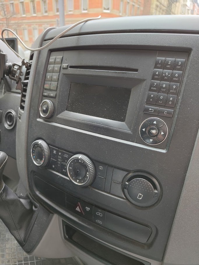

Ich hab mal nen Bild gemacht. Reicht das schon als Info? Hab leider vergessen das Auto kurz anzumachen um die genaue Info irgendwo zu finden.
Den FM-Transmitter finde ich grundsätzlich ne interessante Lösung, was "im Hintergrund" verbautes würde mir aber besser gefallen, da ich es schön finde, wenn alles möglichst clean aussieht :)

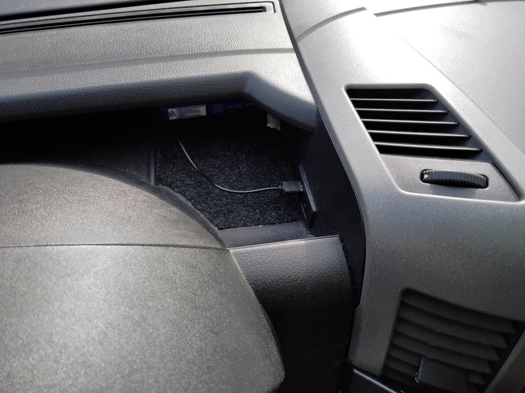

Hast Du diesen Anschluss nicht?

Das ist ein Audio 20. Das Gerät hat zwar eine Bluetooth Schnittstelle, allerdings nur für das Hands Free Protokoll für ein Mobiltelefon. Für Audio Streaming wäre zusätzlich A2DP notwendig. Fehlt bei diesem Gerät jedoch. Allerdings hat das Audio 20 einen AUX-Eingang.
Da brauchst du einen A2DP Empfänger, wie er bei Ampire beschrieben wird. Damit ist kein zusätzliches Gerät am Telefon notwendig, sofern es A2DP unterstützt. Heute kann das aber so gut wie jedes Mobiltelefon.

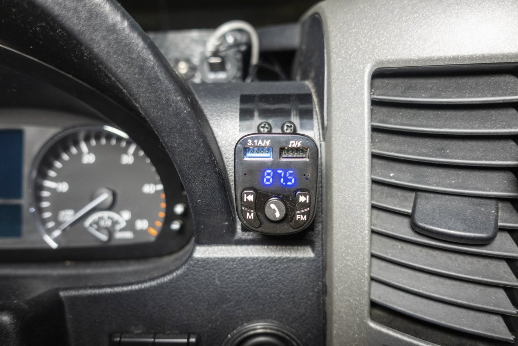

Servus Tom,
könntest du mir sagen, welchen FM-Transmitter du verbaut hast, bei dem auch das Freisprechen gut funktioniert?
Ich habe mir aufgrund dieses Fadens auch einen Transmitter zugelegt und bin mit dem Ergebnis fast komplett glücklich.
Musik über Bluetooth vom Handy: perfekt
Musik von einem eingesteckten USB-Stick (also MP3-Player): perfekt
Nur die Freisprecheinrichtung - die kann man komplett vergessen. Selbst wenn ich mit dem Mund ganz nah am Micro bin, versteht der Teilnehmer am anderen Telefon so gut wie überhaupt nichts.

Servus Helmut,
mit dem Radio dürfte das nichts zu tun haben. Ist ein Sound 50.
Ich habe kein Micro in der Dach bedieneinheit.
Der FM-Transmitter hat ein eingeabutes Micro das auch irgendwie ein bisschen funktioniert.
Das Teil ist eigentlich genial:
Ist der Trasmitter mit dem Handy per Bluetooth verbunden und kommt ein Anruf rein, kann ich mit einem Druck auf eine Taste des Transmitters das Gespräch annehmen.
Die Stimme des Anrufers kommt dann über das Radio und meine Stimme sollte per eingebautem Micro weitergegeben werden.
Aber die Ton-Qualität die weitergegeben wird ist einfach nicht zu gebrauchen.
Das Teil macht ja eigentlich genau das was ich wollte. Von der Freisprecheinrichtung wußte ich beim Kauf nichts.
Aber jetzt wo ich mich näher damit beschäftigt habe, suche ich nach einem Transmitter bei dem auch das telefonieren funktioniert.
Das Teil, dass ich jetzt habe, hat nur 10 € gekostet.
Vielleicht muss ich doch ein bisschen mehr ausgeben und mir z.B. so ein Teil anschaffen:

Mopedfahrer hat geschrieben: 21 Feb 2024 22:48Der FM-Transmitter hat ein eingeabutes Micro das auch irgendwie ein bisschen funktioniert.
Das ist wirklich suboptimal. Mikrofon sollte separat und auf den Sprecher ausrichtbar sein. Außerdem sollte es nicht im Schallbereich der Lautsprecher aufgebaut sein. Die Qualität wird zusätzlich sehr vom Telefon bestimmt, das die Umgebungsgeräusche filtern soll. Je weniger vom Mikrofon aufgenommen werden, umso besser funktioniert die Geräuschunterdrückung. Außerdem bestimmt das Telefon, wann wer spricht. Eigentlich ist es ein Wechselsprechen, man sollte sich nicht ins Wort fallen. Das verlangt Disziplin. Da sind die Ohrstöpsel einfacher zu handhaben, da gibt es keine Rückkopplung.

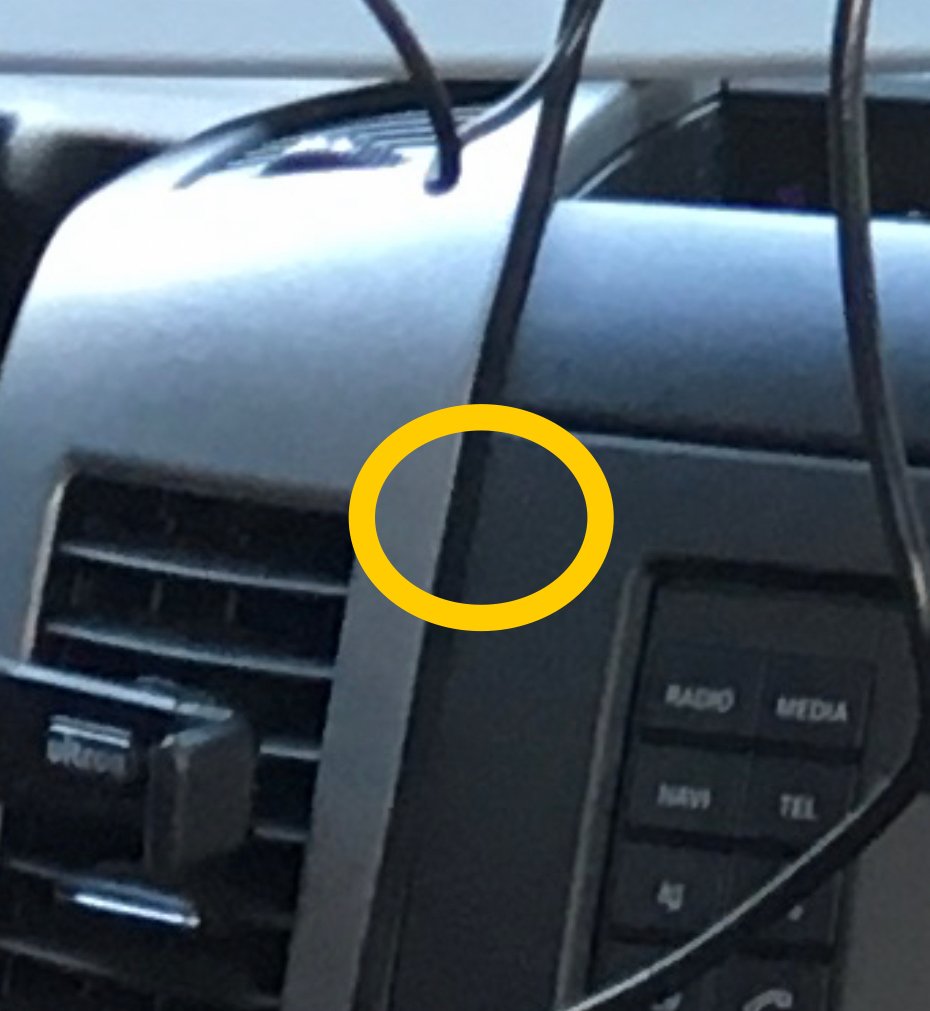

Wegen der eigenen Sprachqualtitä hab ich das Serienmikrofon vom Audio 15 (denke mein Originalradio heisst so) nicht in den Dacheinheit, sondern hier verbaut (hab grad kein Originalbild zur Hand):
Soll laut Gegenüber beim Telefonieren nun besser sein....aber zwischenzeitlich benutze ich nur noch die Apple-Ohrhörer wennn ich im Auto telefoniere

In der Gegend, in der Luc sein Micro platziert hat ist auch mein FM-Transmitter:
Eigentlich kein schlechter Platz. Aber ich befürchte das Teil ist für diesen Zweck einfach zu schlecht.
Ein Ohrstöpsel oder auch ein Headset hilft aber auch nicht weiter, da sich das Handy ja nur entweder mit dem FM-Transmitter oder dem Headset verbinden kann ...
