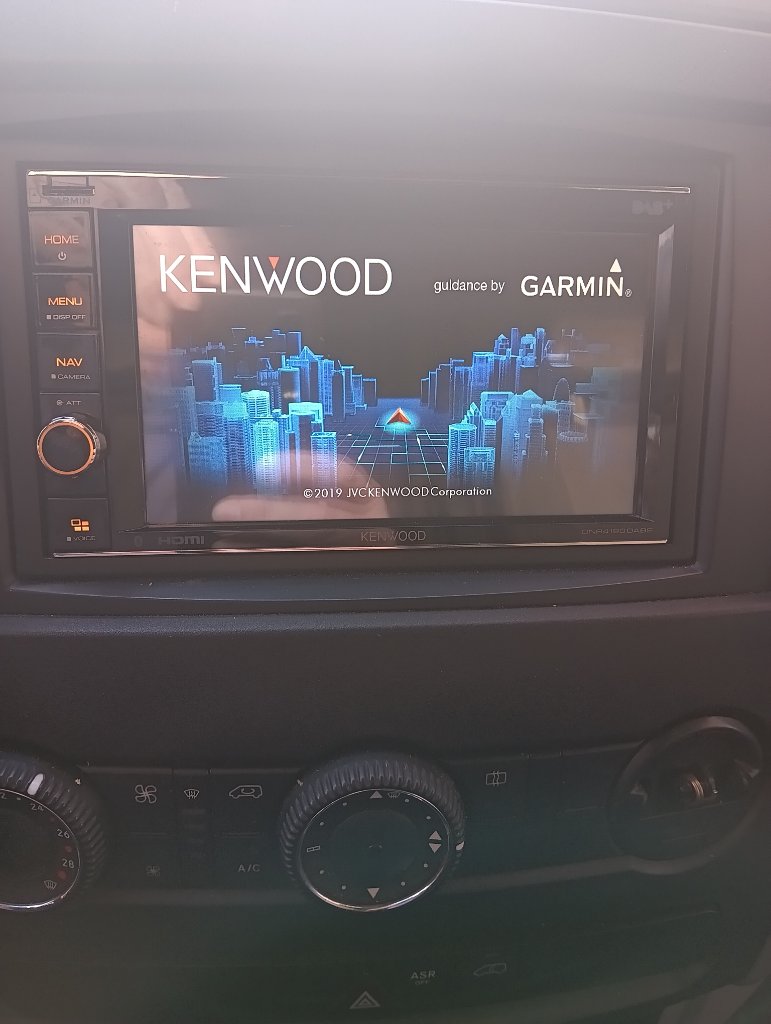

Ich habe ein Kenwood verbaut ..... Großes Display. Rückfahrkamera und Dashcam kann man auch noch anklemmen. Funzt seit drei Jahren tiptop
Kostet ca. 450-500 €.

Welches Modell von Kenwood ist das ?
Braucht man dafür irgendwelche Adapter zum Sprinter BUS System ?

DNR4190DABS
