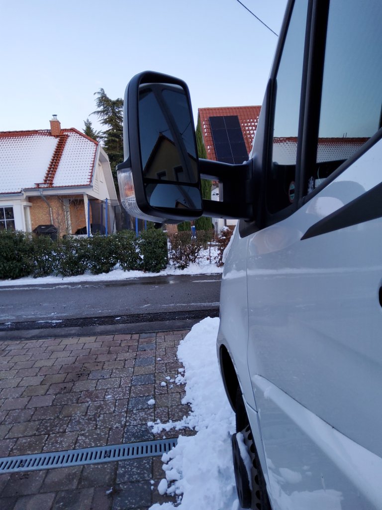

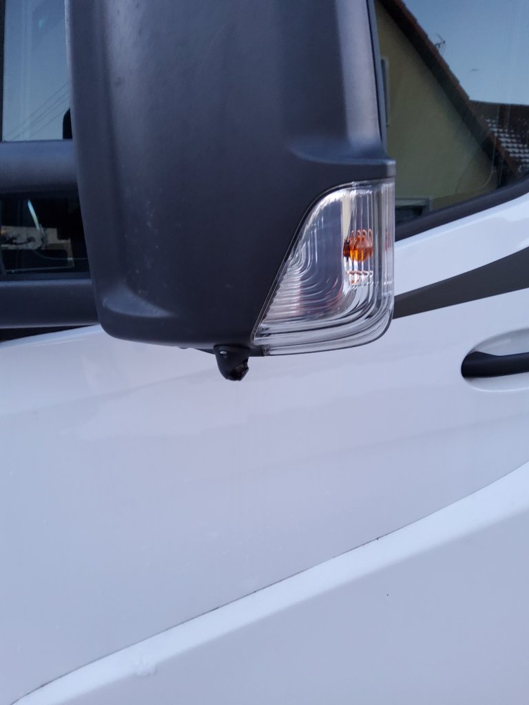

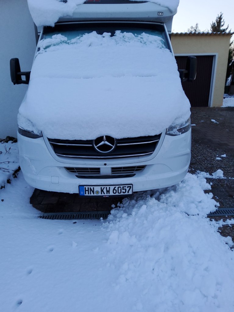

wolfgangwk
Beiträge: 21
Registriert: 23 Jan 2023 15:21
Re: Zusätzliche Kamera am MBUX anschliessen...
Beitrag von wolfgangwk »
Hier hab ich Bilder der an meinem Fahrzeug verbauten Kameras von der Firma Caratec.
