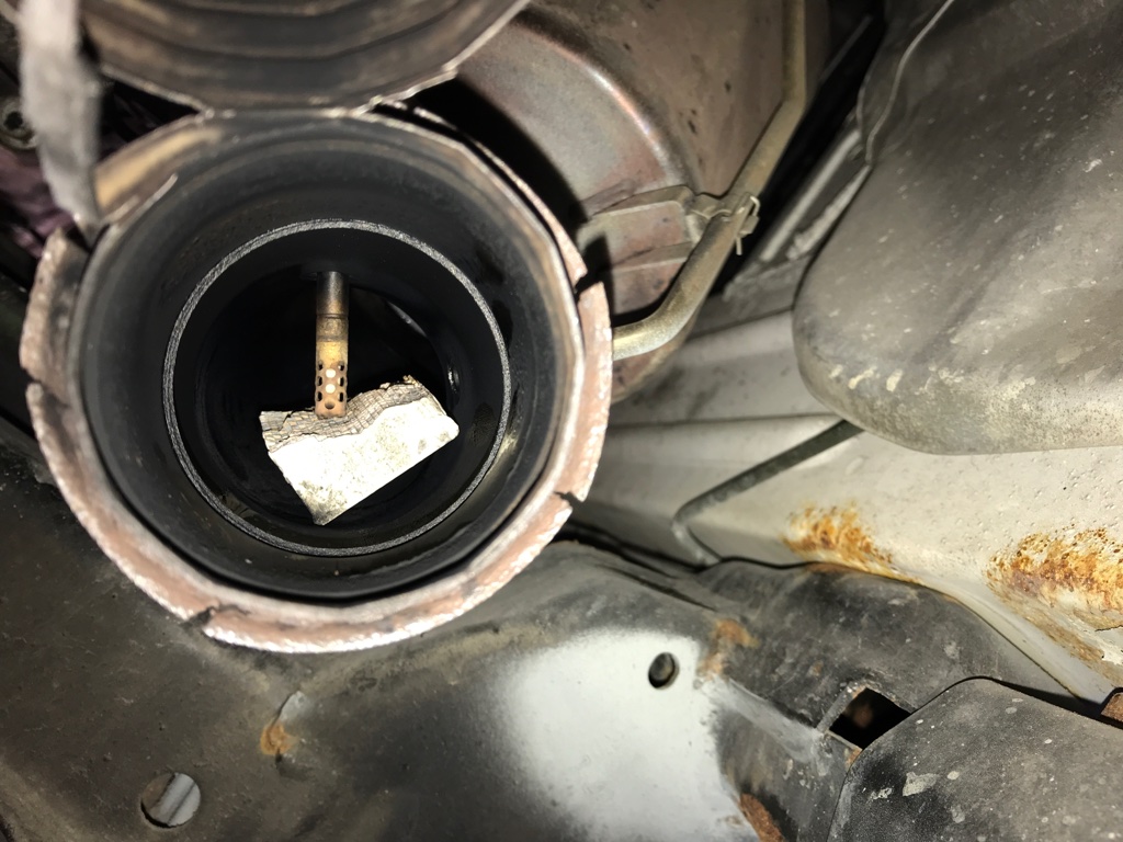

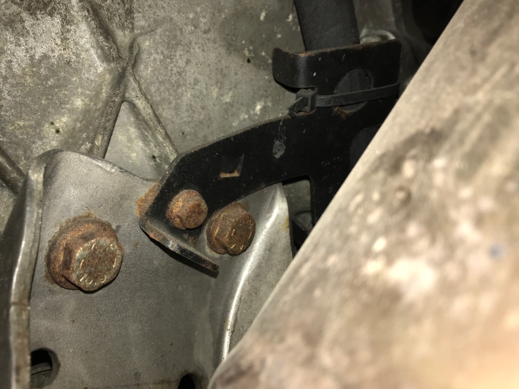

Danke nochmals.
Wie auf dem Bild zu sehen, scheint sich ein Teil des DPF selbstständig gemacht zu haben und ist am Abgastemperatursensor hängen geblieben.
Jetzt ist natürlich nur fraglich, ob des des einzige lose Teil war.
-> Alles wieder zusammen bauen und schauen, ob’s weg ist. Ansonsten mal n Tag aussuchen, an dem ich mehr als drei Stunden Zeit hab und nen neuen DPF besorgen
DPF-Verschraubung scheint mir in Ordnung zu sein?!

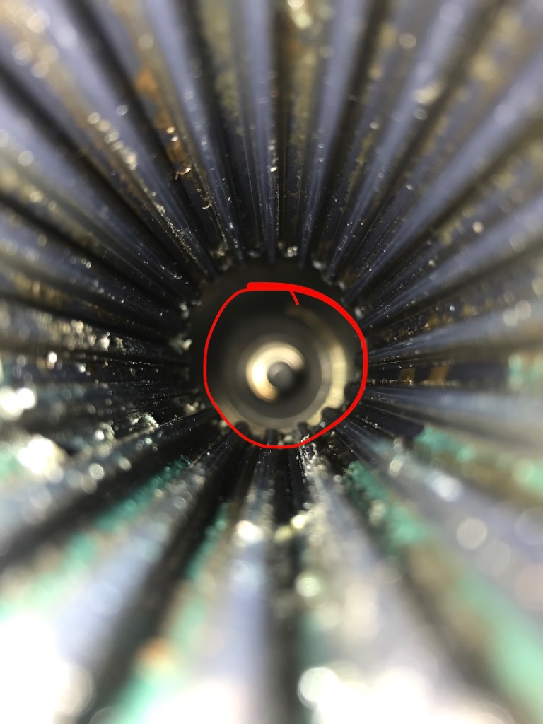

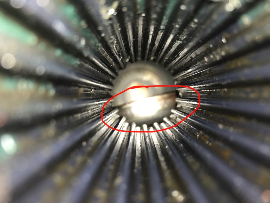

Hab den Fehler nun gefunden.
Hatte heut die Möglichkeit die Hebebühne zu nutzen und konnte unters Auto bei drehenden Rädern.
Schuld ist die Kardanwelle. Hier hat sich ein innenliegender „Deckel“ des Wellenrohres auf der Mittellager-Seite gelöst und klimpert frei in der Kardanwelle herum.

Das ist keine Werkseitige Verschraubung auf den Bilden. Was ist das für ein schwarzer Halter?Cookiemonster hat geschrieben: 29 Okt 2023 10:59 Danke nochmals.

Es sieht so aus als ob der Keramik-Teil gebrochen ist ....damit können nun Abgase ohne "Reinigung" entweichen und du wirst damit keine Abgasuntersuchung mehr bestehen können. Versuche einen originalen Ersatz zu beschaffen.Cookiemonster hat geschrieben: 29 Okt 2023 10:59 Wie auf dem Bild zu sehen, scheint sich ein Teil des DPF selbstständig gemacht zu haben und ist am Abgastemperatursensor hängen geblieben.
