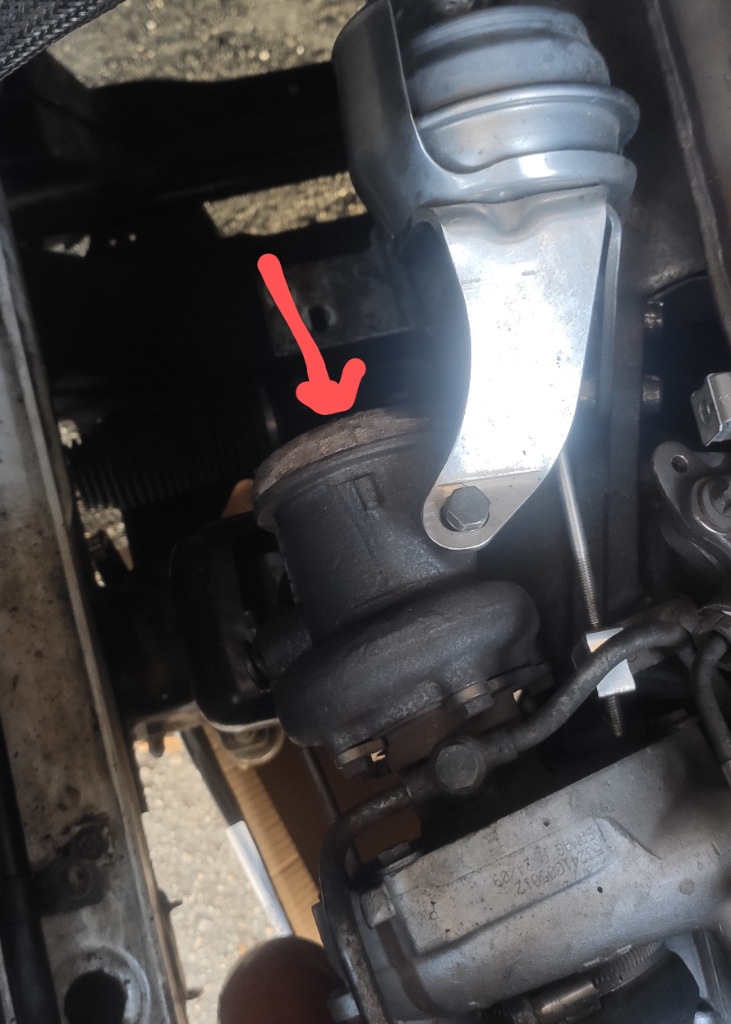

Hallo zusammen!
Ich habe heute den DPF an meinem Sprinter 316 CDI mit OM651 Motor ausgebaut, um diesen zu tauschen. Nun frage ich mich, wie ich möglichst sauber die alte Dichtung, welche zwischen Turbo und DPF sitzt, runterbekomme. Diese ist sehr festgebacken und hart, zerbröselt aber fein, wenn ich versuche sie runter zu kratzen. Hat jemand einen Tipp, wie ich die Dichtung runterbekomme?
LG

Mit Schraubenzieher in die Ritze und bißchen hebeln. Von möglichst vielen Seiten. Die Dichtung muss sowieso neu nach Wechsel, kann also kaputt gehen. Kostet um die 10€.
