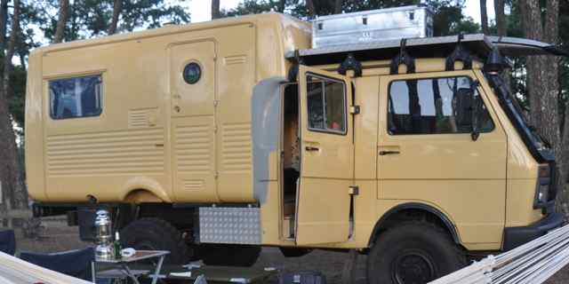

Mir schwebt vor, wie beim "alten" LT 4x4 einen Wohnwagen aus GFK (INTERCAMP aus DDR-Zeiten) als Kabine hinten drauf zu bauen. Der ist formschön, top isoliert und wiegt fast nichts. Ein Bekannter hat das vor Jahren schon 2x mal gemacht und ich kenne die Autos. Alternativ wäre auch ein FM 1 der Nato geeignet. Den habe ich selbst schon auf einen IGLHAUT-Doka gebaut. Allerdings ist dieser deutlich schwerer.
Was ich daher benötige, ist der Abstand zwischen Fahrerhausrückwand und Radmitte bei der Doka in L2 und das Maß bei der Einfachkabine in L1 und L2. Ich finde aber nichts im Netz. Deswegen die Frage an die Insider oder Fahrer dieser Fahrzeuge. Also vom Blech der Fahrerhausrückwand bis Mitte Rad.
HIER gibt es ein Bild vom Allrad-LT mit dem INTERCAMP hinten drauf.
Und HIER ein Bild vom FM 1 auf dem IGLHAUT.

das mit dem intercamp hatte ich auch mal vor und habe mir einen besorgt.
Diesen habe ich dann ganz schnell wieder verkauft (mit Gewinn) da das Ding die Bodenfäule hatte . Wenn du so etwas kaufst, schau genau hin meistens ist der Boden kaputt getreten (faul kann er ja nicht wirklich werden da GFK) allerdings hast du dann maximale Arbeit das wieder zu flicken und zu richten. Ansonsten ist der optisch sehr gut gelungen allerdings finde ich immer dass der innen drin müffelig ist aber das ist vielleicht nur bei meinem so gewesen.

Ich habe vor Jahren mit einem Bekannten einen INTERCAMP auf einen LT1 geschmiedet, einen weiteren hatte er selbst schon auf einen LT gebaut.
OK, wenn die Dinger abgesoffen sind, ist es ein Haufen Arbeit mehr. Allerdings kann man mit recht einfachen Mitteln die Isolierung mit Bauschaum ersetzen. Im Grunde ist ja dort nichts anderes drin.
Das Lattengerüst ist durch die einlaminierten GFK-Rohre (oder eher -tunnel) recht gut geschützt. Abdichten kann man ihn auch recht einfach- eigentlich der perfekte Koffer für Anfänger.
Allerdings kenne ich keinen INTERCAMP, dessen Boden absolut fest ist. Das GFK gibt immer etwas nach. Aber formschön finde ich den, der ist so zeitlos, der passt glaub ich, auf jede Doka.
