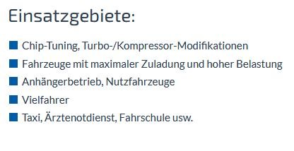

https://www.sachsperformance.com/de/kup ... 00824202-s
du kannst dort auch anrufen und dich beraten lassen, ist aber eben auch nicht ganz günstig ... kostet um die 600 € ohne ZMS

Vielen Dank für eure Hilfe. ich bin bei Sachs Performance fündig geworden. Sehr kompetente Beratung.
