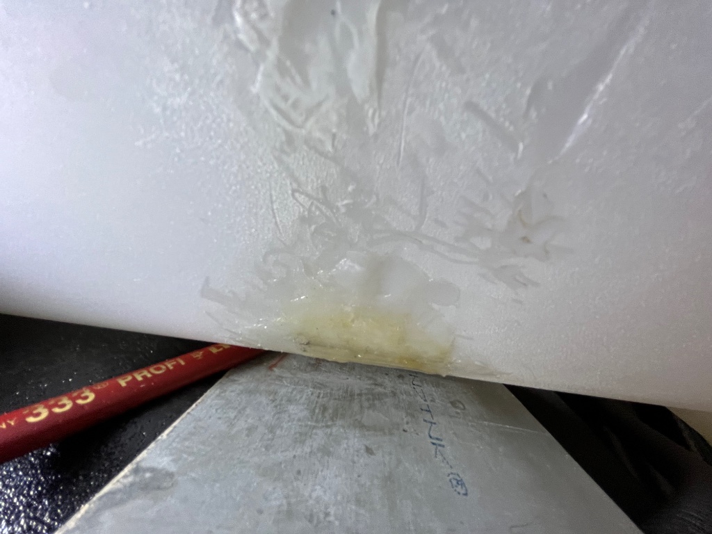

Guten Tag allerseits,

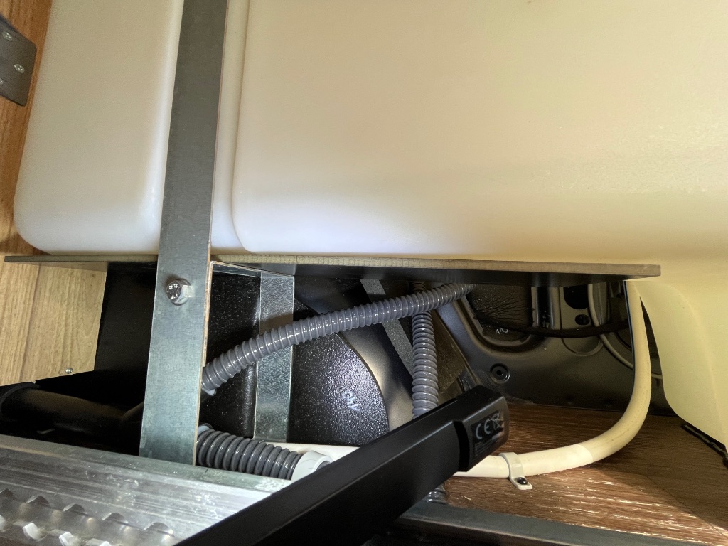

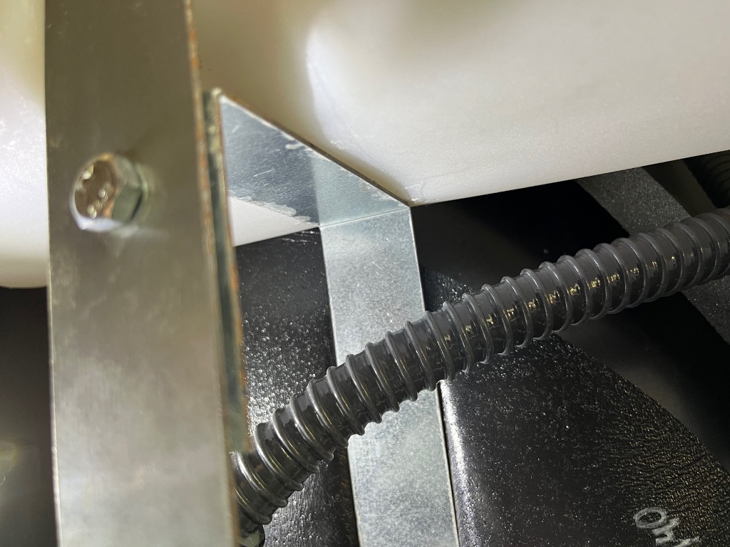

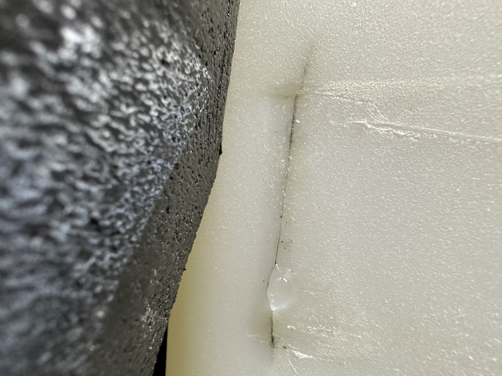

Ich habe gerade festgestellt, dass wir einen Riss im Frischwassertank haben, direkt über der Stütze am Boden des Tanks (siehe Foto). Die Halterung an der Seite und oben ist mit einem Gummistreifen ausgekleidet. Aber die Halterung unten, wo sie am meisten benötigt wird, hat dies nicht (siehe Foto).
Weiß jemand, wie man den Tank am besten repariert? Ich selbst habe gedacht einen Gummistreifen zwischen Halterung und Tank zu klemmen, in der Hoffnung, dass dadurch die Undichtigkeit zumindest vorübergehend gestoppt wird.
Aber vielleicht hat jemand eine bessere Lösung?
Vielen Dank im Voraus!
Lieven
Lieven

Hallo Lieven,
für eine provisorische Reparatur würde ich von innen und aussen, mit Kunststoffkleber, Flicken aus Kunststoff über den Riss kleben. (vorher Anschleifen und mit Alkohol reinigen)
Aber auf jeden Fall den Tank gegen einen neuen austauschen, da der Wasserdruck und die Position des Risses mir keine Ruhe lassen würde.
Da hier der Ausbauer wohl gepfuscht hat würde ich, aber so was von, auf den Zeiger gehen, bis er den Schaden überrnimmt oder wenigsten sich beteiligt.
Gruß Torsten
Gruß Torsten

Danke für deine Nachricht, Torsten. Ich habe herausgefunden, dass ein Riss in einem PE-Tank auch verschweißbar sein muss. Angesichts der Lage des Risses über der Stützhalterung scheint dies jedoch keine zuverlässige dauerhafte Lösung zu sein.
Ich finde auch dass es sich hier wirklich um einen Konstruktionsfehler handelt. Ich bin auch sehr gespannt, ob andere Hymer GCS-mobile einen Gummistreifen oder ähnliches zwischen der Halterung und dem Tank haben. Ohne kann es nur schief gehen bei 100 Litern schwappendem Wasser.
Grüße,
Lieven
Grüße,
Lieven

Da stellt sich mir die Frage, warum der Tank auf dürren Beinchen stehen muss statt auf einer vollflächigen, druckaufnehmenden Platte, die mit z.B. Armaflex beklebt ist....

PE lässt sich nicht kleben. Da hält nix.MaxeB hat geschrieben: 12 Aug 2023 09:24 Hallo Lieven,
Gruß Torsten
Dadür lässt sich PE mit etwas Übung wunderbar mit Heißluft „schweißen“.
Schau Dir das im Netz mal an, da gibts genug Beispiele und Tutorials und das benötigte Equipment ist günstigst zu erwerben.

Re: Hymer GCS: Riss im Frischwassertank
an einem neuen Tank führt wohl kein Weg vorbei.
Hast du denn keine Garantie/Gewährleisung mehr.
Die Vorstellung dass unbemerkt 100 Liter ins Womo laufen ... - grausam.
Kannst du noch detailierte Bilder einstellen?
Sicherlich wollen viele GCS Fahrer selber nachschauen wie es in ihrem Fahrzeug aussieht. Mich eingeschlossen.
Danke euch allen!

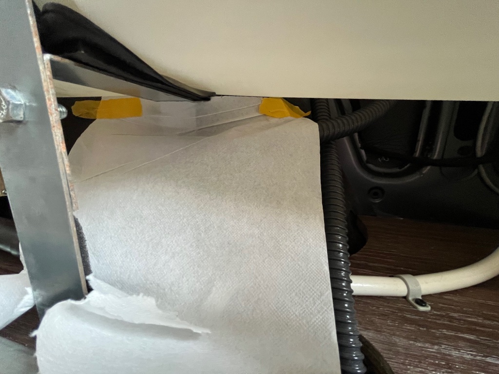

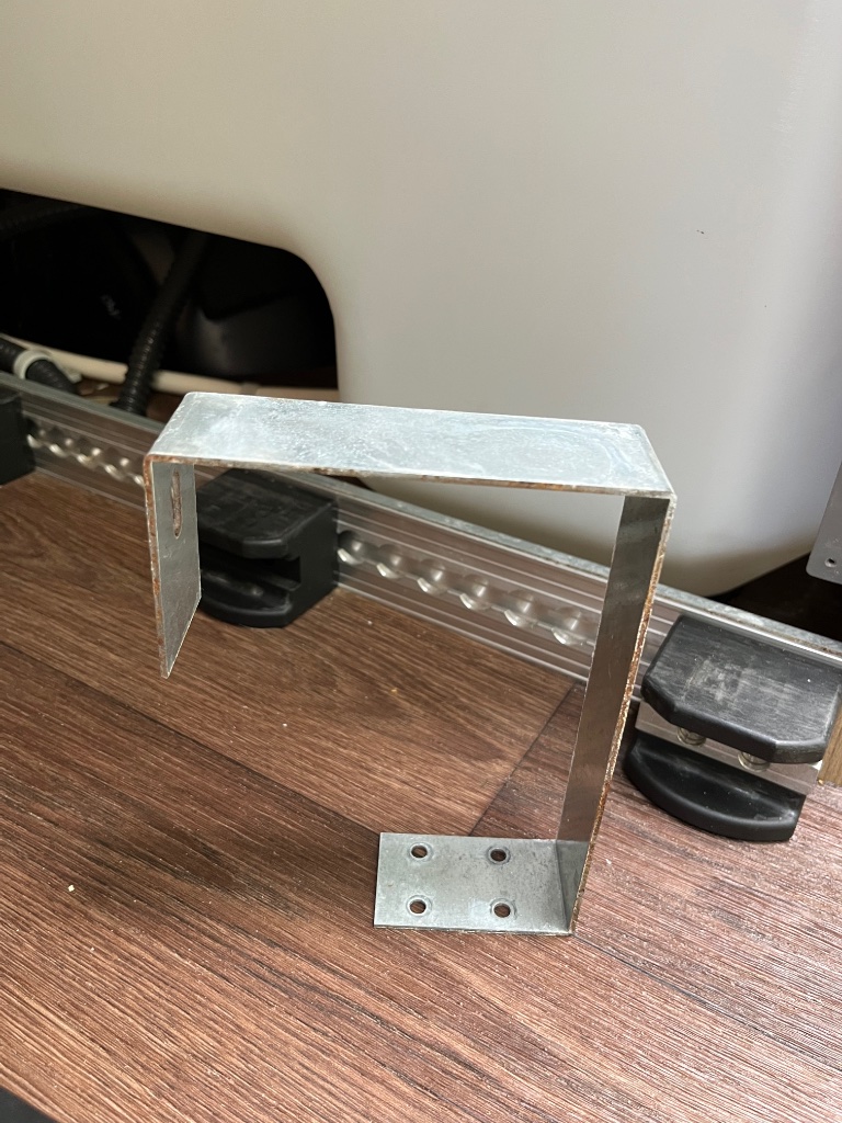

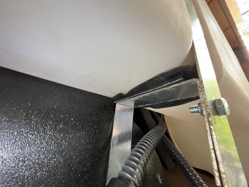

Nach einigen YouTube-Recherchen habe ich den Riss so gut es ging mit einem Streifen LDPE und einem 60-W-Lötkolben geschweißt. Anschließend habe ich die Halterung zusammen mit einer Silikonmatte und einem Gummiband wieder unter den Tank montiert.
Bisher bleibt es unter die Halterung trocken. Aber, wie Sie auch schon sagten, wird die einzige wirkliche Lösung wohl ein neuer Wassertank sein. Muss 350 € zzgl. Montagekosten (Nachkalkulation) kosten.
So war das Original montiert.
Nach schweißen. (Die Platte is zum Schütz da.)
Neue Montage.
Hoffentlich bleibt es trocken.
Neue Montage.

Schaumstoff hin oder her, die Auflagefläche ist für das Gewicht definitiv zu klein. Hier würde ich nachbessern und ein Siebdruckplatte (6mm) komplett unter dem Tank verbauen, die das Gewicht des Tanks gleichmäßig aufnimmt und an den dünnen Halter weiter leitet.
Oder ne Aluplatte, die gammelt wenigstens nicht weg.
Gruß Patrick
Danke fur die tips.
Ich habe eine 6mm trespa Platte verwendet.
moinsen,
das ist ja wirklich grober "Pfusch am Bau" - wie kann man einen Tank mit mindestens 100 kg Lebendgewicht auf solche Blechwinkel stellen ??
Ich würde Hymer das sowas von um die Ohren hauen... aber seit der "Umstrukturierung" (sprich Übernahme durch THOR Industries) haben Qualität, Service und Kundennähe scheinbar stark gelitten - was waren das noch für Zeiten, als man dort anrufen konnte, und den guten Herrn Jäckle noch persönlich an die Strippe bekam....
Dass man PE nicht kleben kann, hat ja schon jemand erwähnt, vllt findest du jemanden, der dir den Tank schweissen kann - 350,- nur für den Tank ohne Einbau ist echt frech
