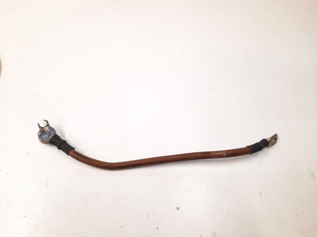

Hallo Leute,
ich bin neu hier und benötige Hilfe bei der Elektrik in meinem Camper. Ich würde gerne an die Starterbatterie Strom mittel 16mm2 Plus- und Minuskabels für den Ladebooster einer Accubox 120s von Ective ableiten. An sich ist das theoritsch gar kein Hexenwerk, aber:
Das von Mercedes verbaute Massekabel sieht wie im angefügten Bild aus. Die Polklemme wird dierekt mit dem Minuspol verschraubt, nur leider ohne zusätzliche Anschlussmöglichkeit. Könnte ich hier am Originalkabel die Polklemme entfernen und die durch einen Rohrkabelschuh tauschen und dann an eine neue Polklemme M8 anschließen?? Das originale Kabel von Hersteller wäre dann hinüber :roll:

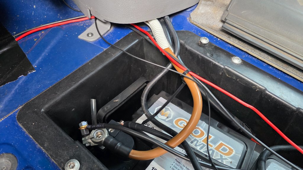

Du hast Massebolzen mindestens in der Fahrersitzkiste, M6 Gewinde.

Danke für die schnelle Antwort. Heißt das ich schließe das Pluskabel von der Starterbatterie an den Ladebooster an, das Masse kabel geht dann vom Ladebooster unter den Fahrersitz an den Massepunkt der Karosserie oder wie? Sorry für die blöde Frage :D
Beiträge: 3604
Re: W906 Baujahr 09 Starterbatterie-Massekabel Polklemme tauschen?
Das Plus Kabel schließt du nicht am Pol der Batterie an sondern in dem daran hängenden Sicherungskasten mit der passenden Sicherung.
Ein Platz sollte da noch frei sein.
Das massekabel dann an einen der Massebolzen im Fahrersitzkasten vorne rechts

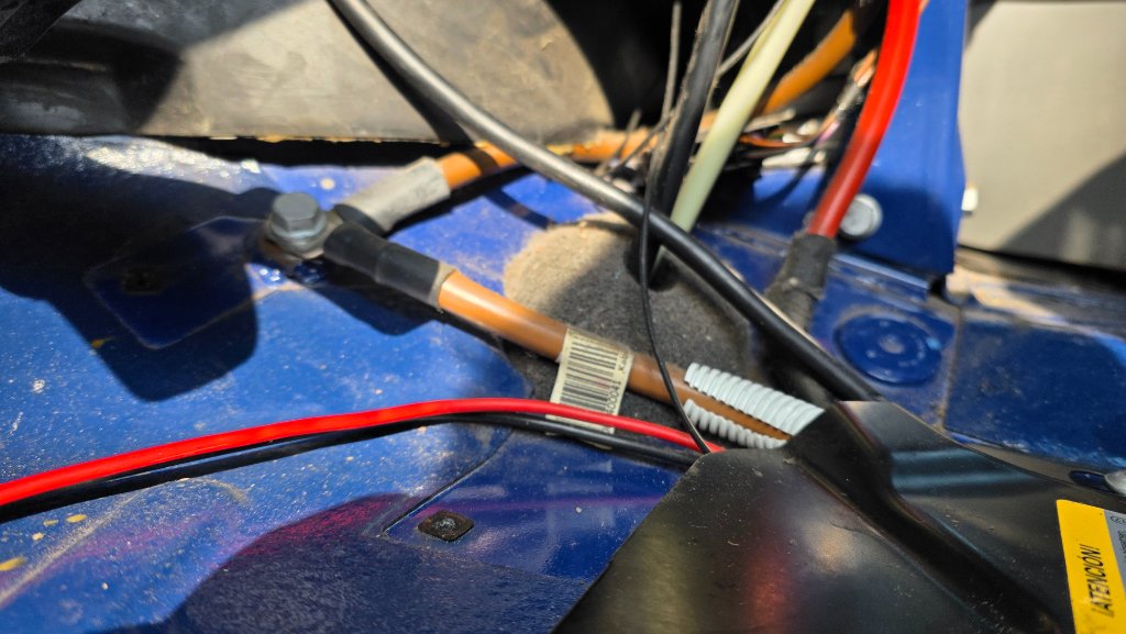

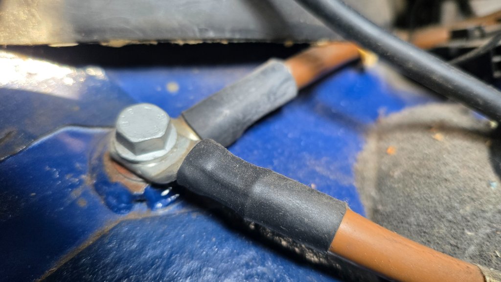

Kurze Rückmeldung
Das Batterieminuskabel endet gleich hinter der Verkleidung.
Die Verkleidung entfernt man einfach durch entfernen der Gummifussmatten, dann 4 Schrauben T20 ( 2 x links, 1 x Mitte, 1 x rechts ) und dann kann sie nach hinten rausgezogen werden. Schön viel Staub dahinter.
Ich wollte nur mal sehen wie die elektrische Verbindung zur Fahrzeugmasse aussieht. Da unten ist ja viel Dreck und Feuchtigkeit ( nasse Schuhe etc. ) und der Anschluss selbst ist nicht sonderlich geschützt. Aber bei mir sieht alles gut aus, schau ich in 10 Jahren wieder nach.
Achtung, der zweite dicke Minuskabel geht zur Originalen Aufbaubatterie in den Motorraum. Hat also nicht jeder !
Gruß Holger
