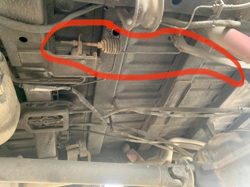

Hi zusammen,
nachdem ich einem metallischem Klingeln bei holpriger Straße nachgegangen bin, habe ich den Verursacher gefunden, siehe Bild. Nun zur Frage. Was ist das für ein Teil und welche Funktion hat dies? Es ist es eine metallische Kugel in der Spirale, beides extrem locker und somit geräuschmäßig sehr laut/scheppernd. Ich habe bereits den Reparatur-Leitpfaden studiert, aber nichts gefunden. Zur Handbremse gehört es anscheinend nicht...Bild links zeigt in Richtung vorne, das "Problem" ist auf Höhe Handbremse und vor dem Hinterachs-Differential auf Höhe der hinteren Wagenheberaufnahme Fahrerseitig...
Für Infos wäre ich sehr dankbar ;)
Gruß, Andi

Betätigungsfeder ALB-Regler.

Genau, dass ist die Regelstangen den Bremskraftregler (lastabhaengig) . Je nach dem wie sehr das Fahrzeug beladen ist, wird die Bremse auf der Hinterachse stärker belastet.
Die Teile (also das Ventil selbst) gammeln gern fest. Mit Rostlöser und ner Zage (vorsichtig hin und her) bekommt man die gut gelöst.
Geräusche macht zudem gern die Umlenkung. Sie ist einfach auf die lange Schraube vom Stoßdämpfer geschraubt. Einfach mal an machen und Fett drunter.

....und falls du auf die Idee kommen solltest, die verrostete Federbetätigung auseinanderzunehmen um sie leichter gängig machen zu wollen und neu zu lackieren, miss den Abstand zwischen Gewindeende und Mutter, damit du das so nachher auch wieder mit der entsprechenden Vorspannung einbauen kannst.
Ansonsten wie JAS schreibt, Zange nehmen und den Regler betätigen, bis er sich wieder bewegt. Oder lieber gleich einen Neuen einbauen und sowieso einen Bremsflüssigkeitswechsel machen. Festgerostet ist der Regler meist, weil über Jahre wahrscheinlich nie die Bremsanlage gewartet wurde und dadurch auch Wasser im System ist.

Hi, besten Dank für die Antworten - wieder mal schlauer geworden. Wir haben nach unserer Weltreise 2019 zwei neue (verstärkte/doppellagige) Balttfedern + 50mm Goldschmitt Klotz/Erhöhung einbauen lassen. Kann es sein, dass durch die Höherlegung die Betätigungsfeder keine Funktion mehr hat und somit "schlapp/ohne Zug" herumbaumelt? Seit Einbau wurde bereits eine TÜV Prüfung gemacht, Bremskraft wurde nicht bemängelt...

Dabei den ALB-Regler nicht anzupassen würde genau dazu führen wäre aber absolut sträflich. War das Auto bei der HU leer?

wie wird der ALB-Regler eingestellt?
Ist das eine rein mechanische Einstellung (Vorspannung der Feder)?

Richtig.

Ich denke, die guten Bremswerte kommen vom auf Stellung "voll beladen" festgegammelten ALB-Ventil.
Durch die höhere Achse +Feder simuliert er jetzt "leer", was aber auf das ALB keinen Einfluss mehr hat, bis es mal wieder gängig gemacht wird.

der ALB-Regler muss natürlich mit höhergelegt werden.
das geht mit einer Adapterplatte die an die Originalbefestigung angebracht wird.
