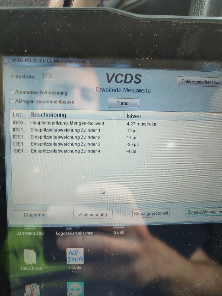

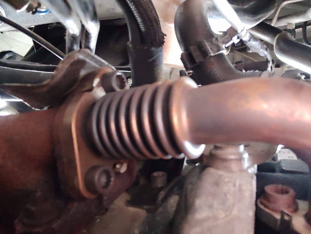

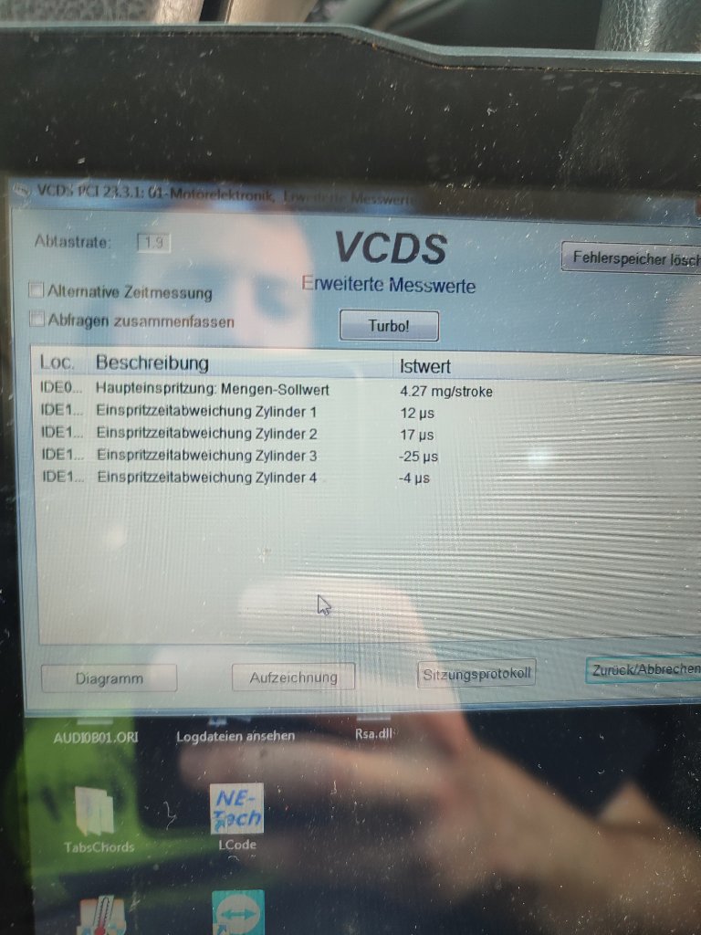

Die beiden Agr Rohre wurden auch schon genauestens untersucht und auch der Krümmer sieht dicht aus. Lediglich oben an den Injektoren ist alles ölverschmiert. Es ist aber kein zischen zu hören. Einspritzwerte sehen auch soweit i.O. aus.
