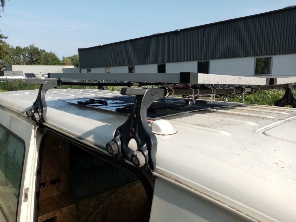

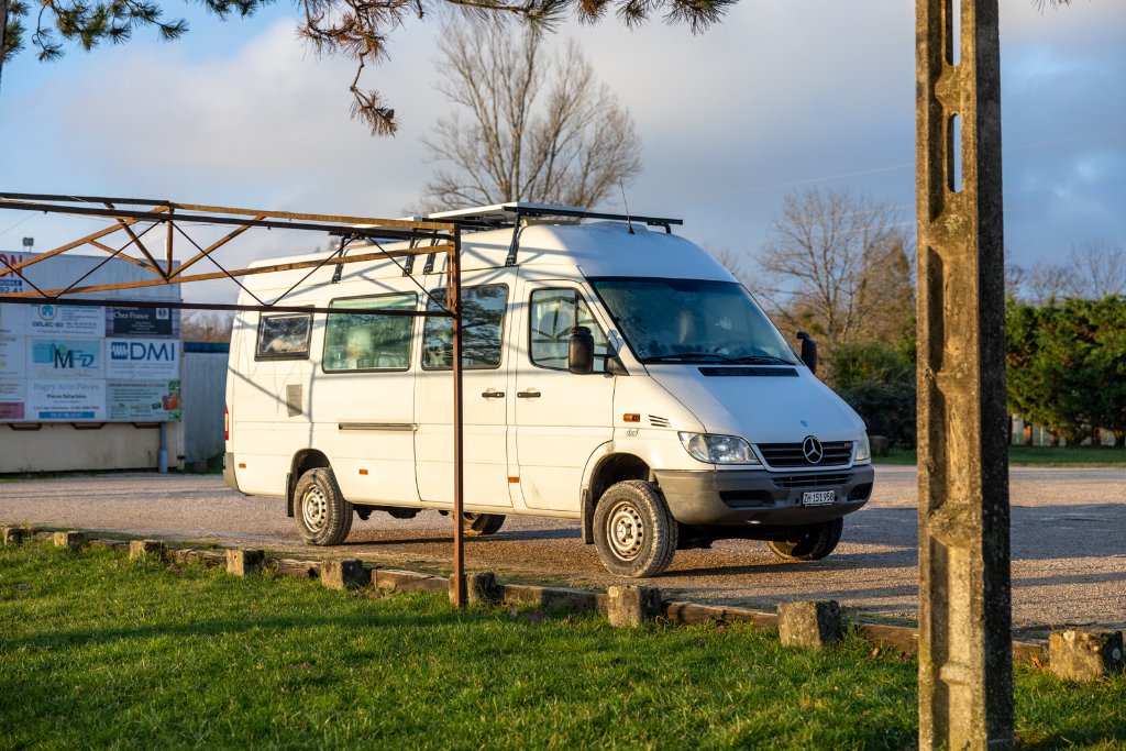

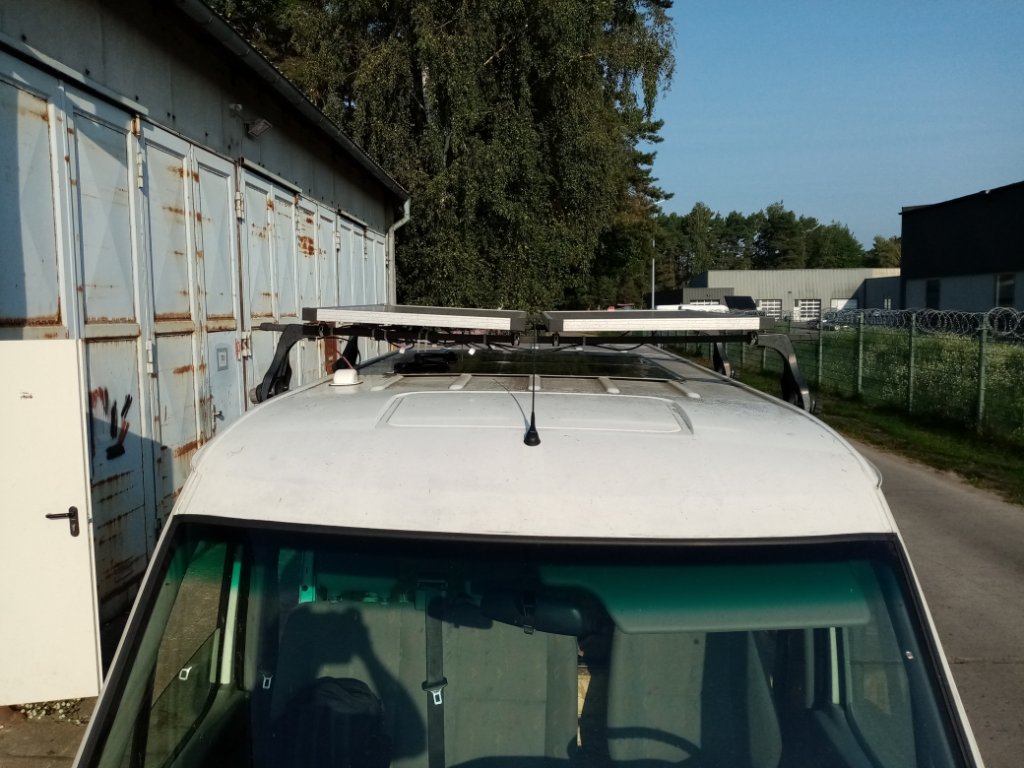

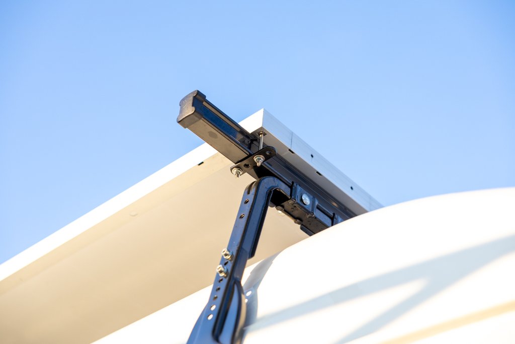

Ein erstes Update zum Nordrive Kargo Dachträger ist positiv: Ich habe mit darauf montierten Solarpanels ein paar hundert KM hinter mich gebracht. Bisher halten sie top.
Einziges mögliches Problem ist, dass die Träger seitlich am Hochdach scheuern könnten. Ist nicht ganz einfach, die Seitenträger mit genügendem Abstand zum Lack zu montieren.
Fotos folgen
2003 316 CDI 4x4 L3H2 | Mitten im Umbau zum Fernreisemobil
- Beiträge: 22
- Registriert: 06 Sep 2020 19:26
Re: Dachträger Regenrinne: Nordrive Kargo Erfrahrungen?
Hier noch ein paar Fotos der Dachträger und meiner Lösung für die Montage der Dachpanels. Das Setup hat nun ca. 2000 KM drauf und hält noch immer bombenfest.
