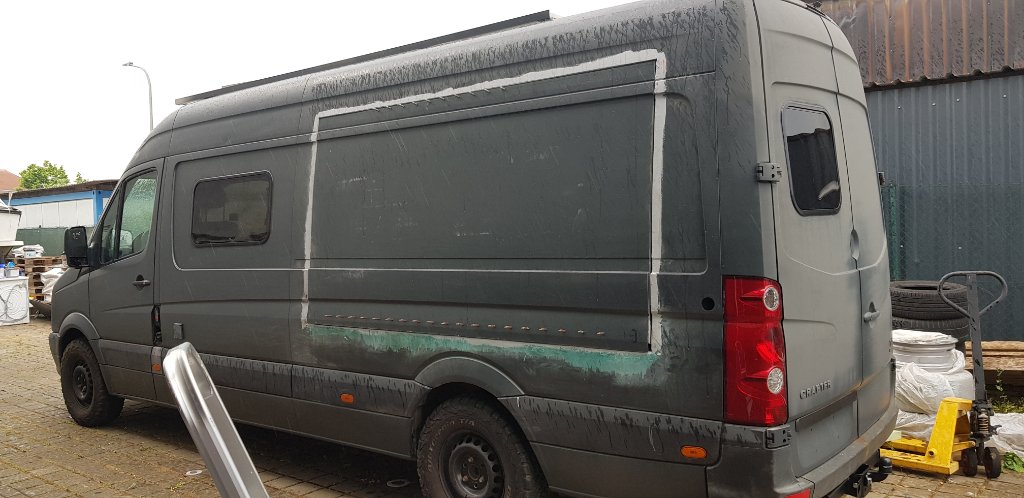

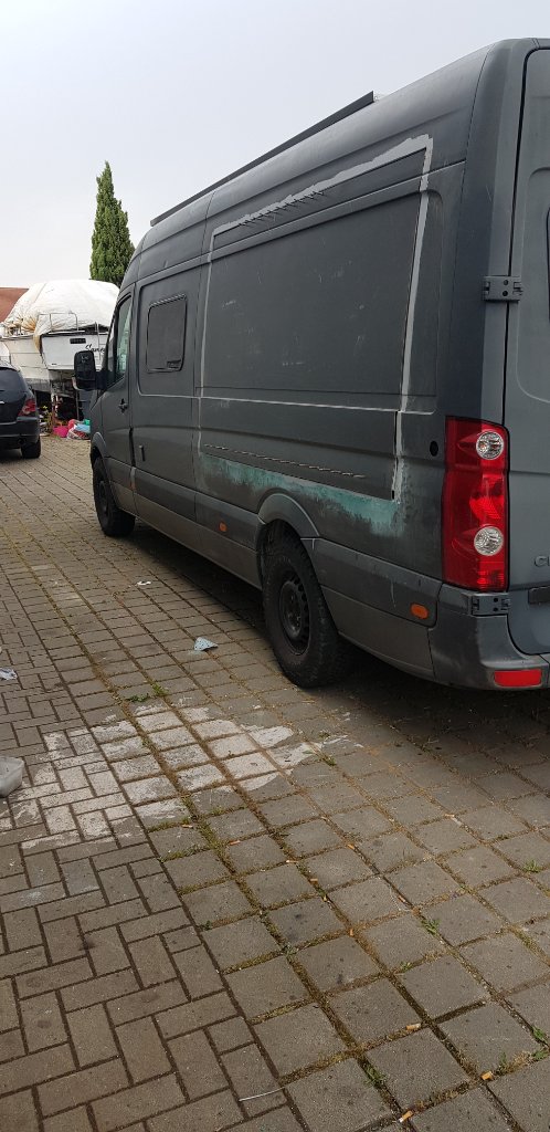

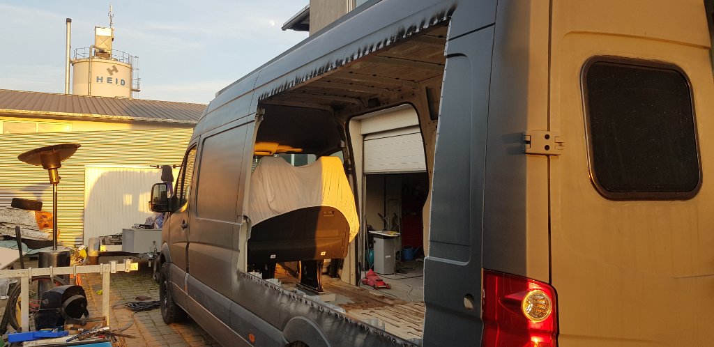

Hatte letztes Jahr schonmal die Idee einen Crafter aufzuschneiden und einen Slideout einzubauen.
Vor 3 Wochen wars dann soweit. Nachdem die Gartenarbeiten und ein Anbau am Haus abgeschlossen sind steht etwas Zeit für das Projekt zur Verfügung.
Durch den Ausschnitt der Seitenwand in der Größe 2,35m x 1,15m ergibt sich die Möglichkeit ein Heckbad einzubauen und trotzdem eine Liegefläche von 2,20m x 1,80m zu erreichen.
Der Slideout fährt 92cm aus und wird aus dem ausgeschnittenen Seitenblech hergestellt sodass die Optik weiter ein ganz normaler Crafter ist nur mit einer weiteren Öffnung.
Der Rest vom Grundriss bleibt klassisch:
Vorne 2 Drehsitze, Tisch + 2ere Sitzbank. In der Türe die Küche, anschl. TV + Kühlschrank rechte Fzg Seite.
Besonders ist dann das Bad hinten rechts und der Wohn/Schlafbereich in der hinteren hälfte des Fahrzeuges auf der linken Seite.

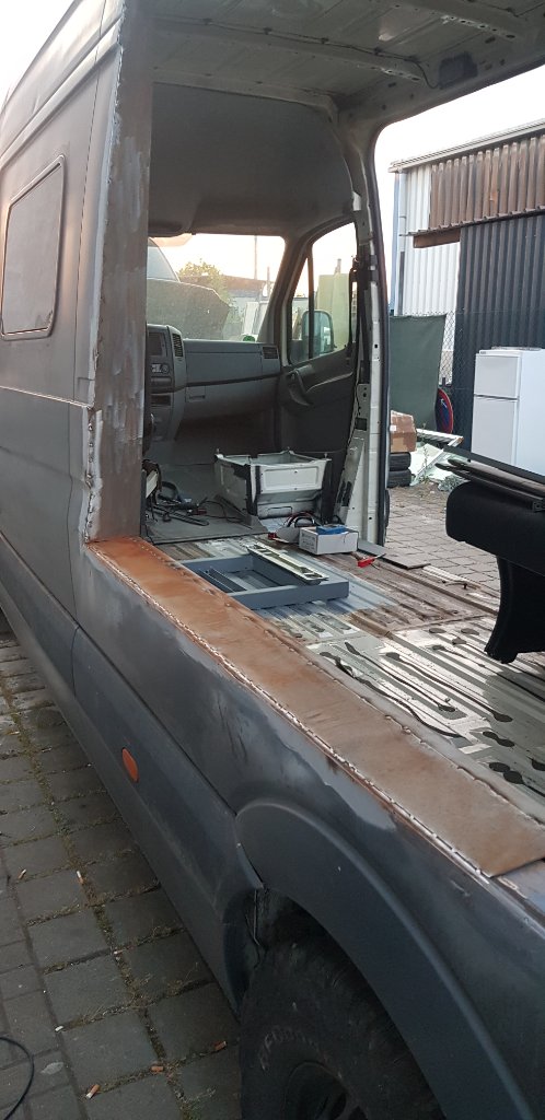

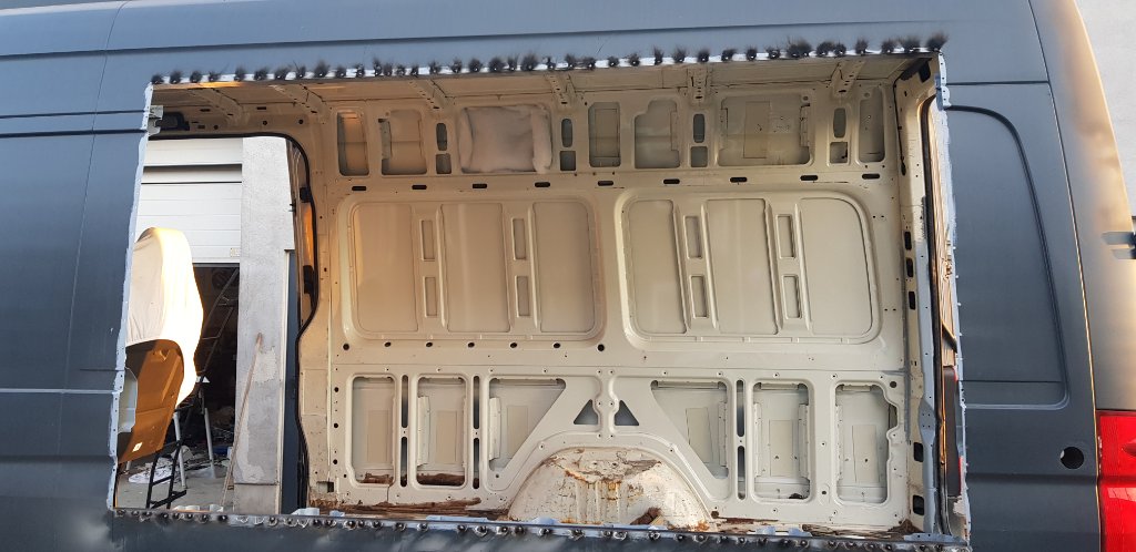

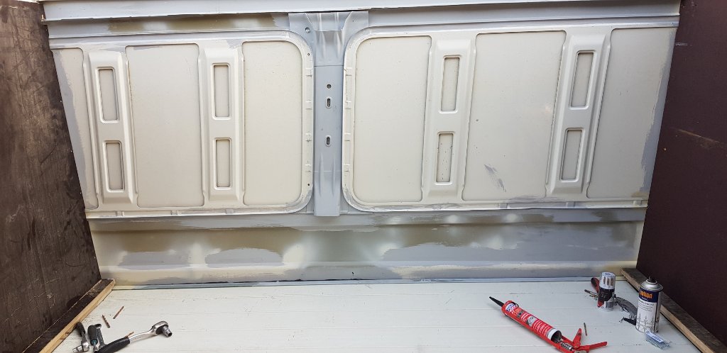

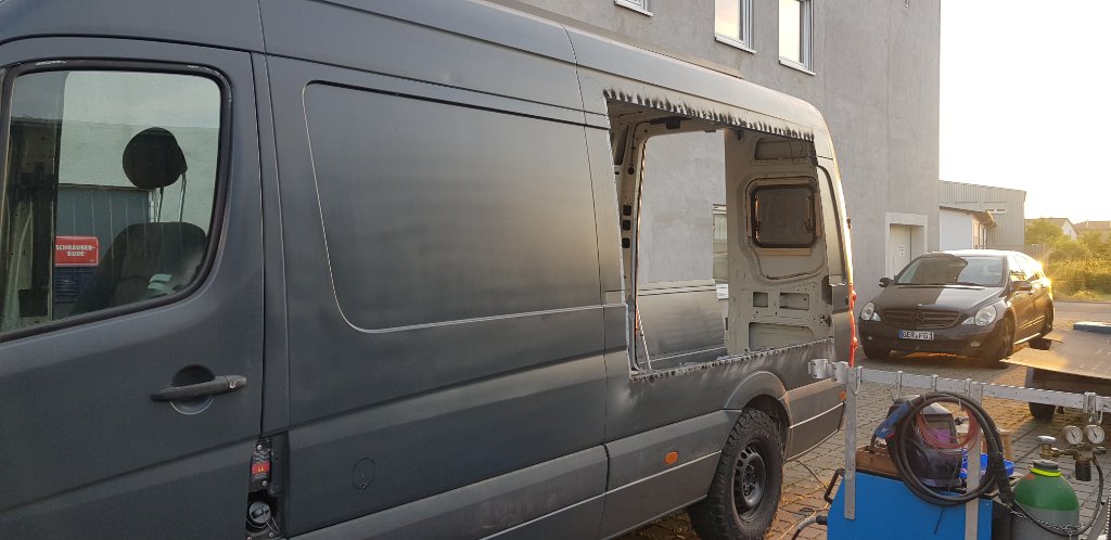

Hier der Ausschnitt der Seitenwand: Grobe Form der Kastenprofile erkennbar:

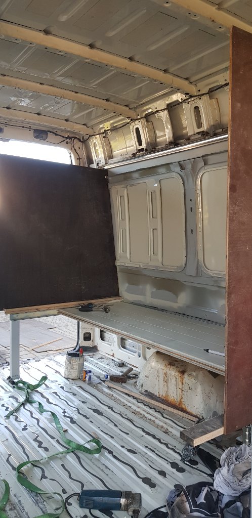

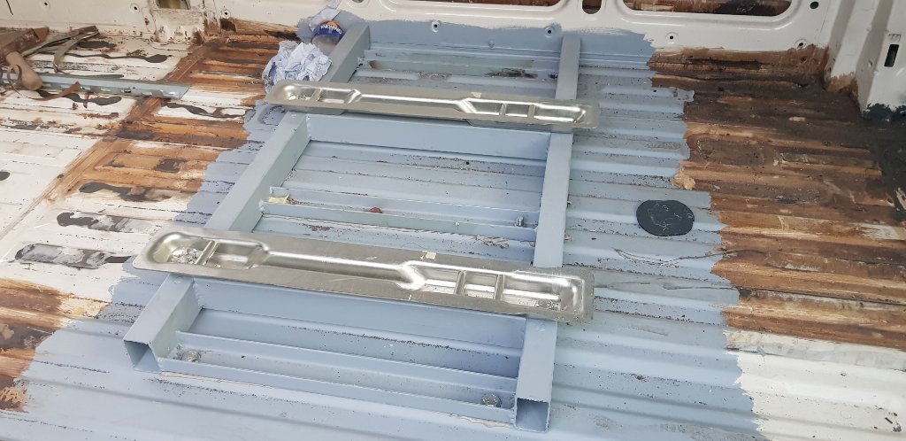

Gleich noch eine Konsole für die originalen Sitzschienen eingebaut:

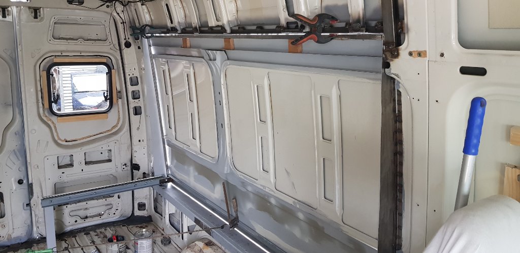

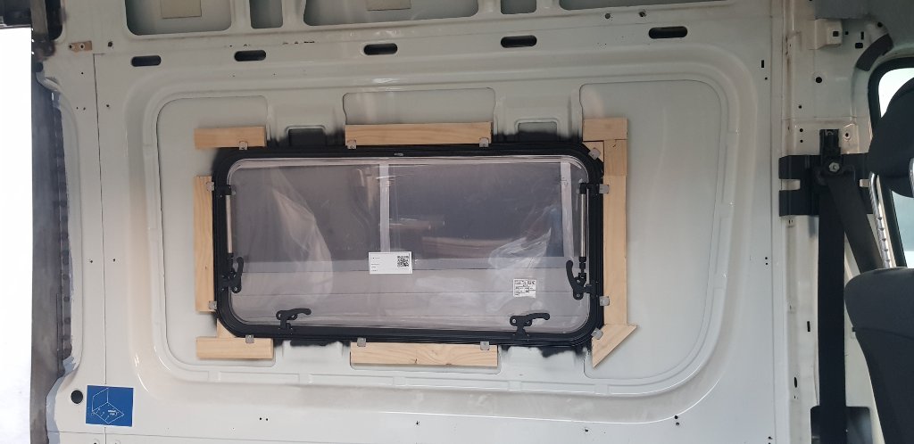

und ein erstes Fenster:

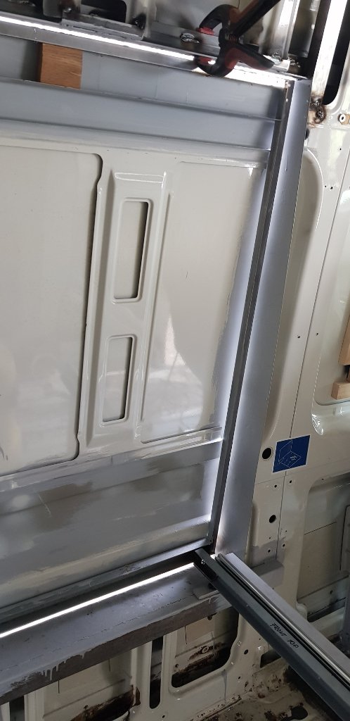

Unten und Oben Verstärkungsprofile für den TÜV eingebaut:
Die Vertikalen Streben wurden mit den horizontalen Profilen verschweißt wobei der Umstand dass alles schief ist die Arbeiten etwas komplexer macht...

Warum sind deine Schweißpunkte so schwarz? Oder ist das Lack, den du darüber gemacht hast. Sollte ja bei MiG Mag eigentlich nicht so aussehen. Oder welches Schweißverfahren hast du genutzt?

Klugscheißermodus an: Die Schweißpunkte sehen aus, als ob entweder noch der Fahrzeuglack dran war oder grad mal die Gasflasche leer geworden ist und der Händler schon zu hatte oder beides zusammen. Saubere Schweißpunkte sehen jedenfalls nicht so aus. Was ist das für graue Farbe? Hast du Schweißprimer aus der Spraydose genommen oder den draufgepinselt? Besser wäre übrigens eine Punktzange gewesen. Beim Schweißpunkte Schleifen wirst du den Lack völlig ruinieren (lackiert werden muss das Trumm ja sowieso)Klugscheißermodus aus

Hatte das Stahlprofil außen mit einer auf Kontur geschnittenen Holzplatte an die Außenhaut gepressst, da ist die Holzlatte verkokelt, die Schweißpunkte sind aber sauber.gekko hat geschrieben: 15 Jun 2023 08:31 Warum sind deine Schweißpunkte so schwarz? Oder ist das Lack, den du darüber gemacht hast. Sollte ja bei MiG Mag eigentlich nicht so aussehen. Oder welches Schweißverfahren hast du genutzt?

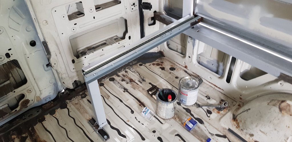

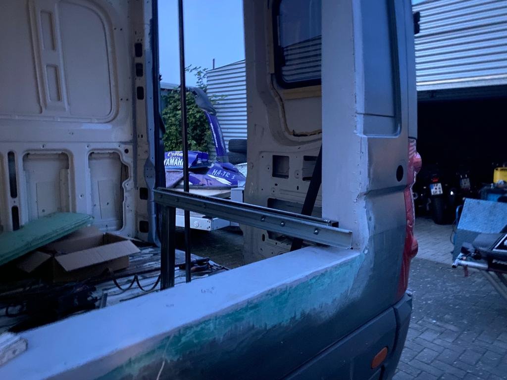

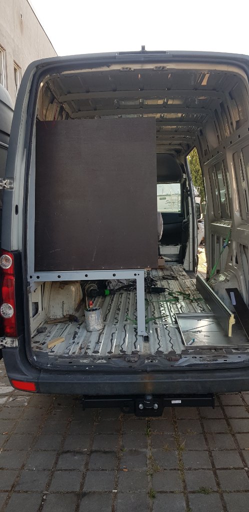

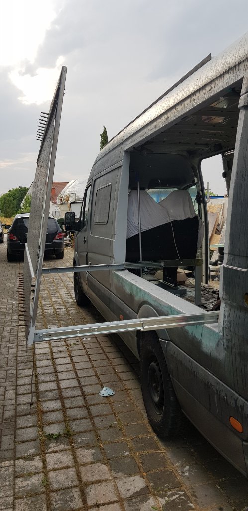

Hab heute mal die Konstruktion für die Schienen fertig gemacht, wenns morgen halbwegs läuft bekomm ich noch den Rahmen für den Slideout fertig und bis Mittwoch sollte die Seitenwand drin sein.

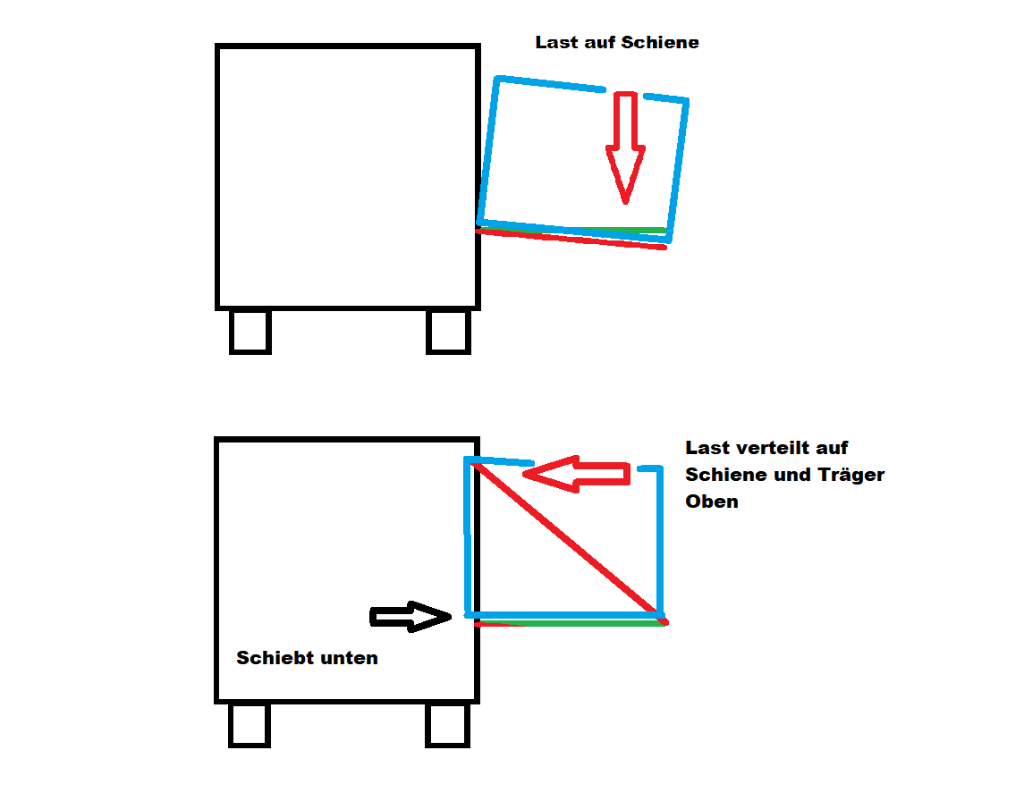

Die Ausrichtung wird ein bisschen Tricky, man darf ja Slideouts nicht gerade bauen sondern muss die Schräg bauen damit später die Dichtungen sauber anliegen. Da ich die originale Seitenwand wieder einsetzen will um einen "Automotive" Look zu erreichen muss ich in allen Richtungen mind. +/-4 mm verstellen können.
Schiene eingefahren:
und ausgefahren:
lg Thomas
und ausgefahren:
lg Thomas

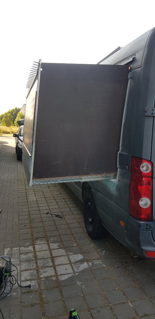

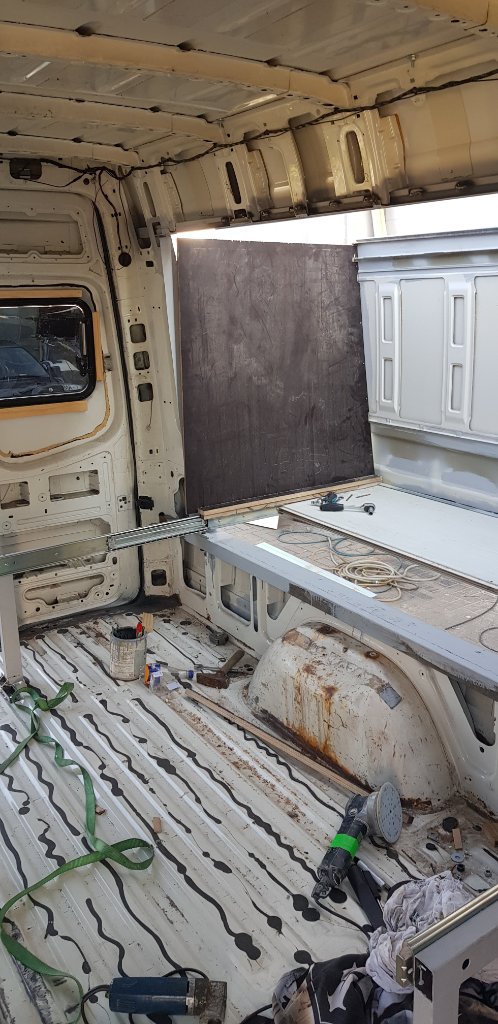

So, wieder ein Stück weiter, die Mechanik ist montiert, Seitenwand wieder eingebaut....
Und das Ganze von Innen...
Re: Crafter mit Öffnung in Seitenwand 2,35m x 1,15m

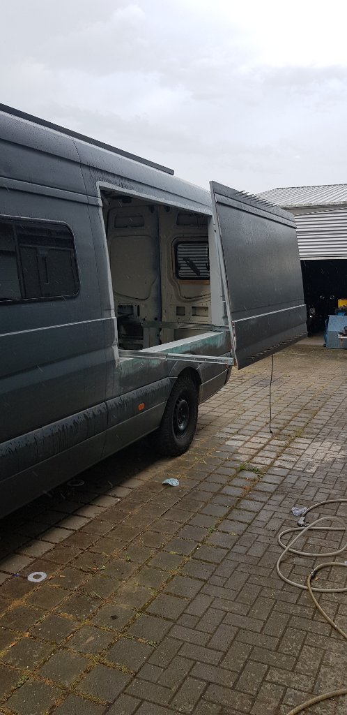

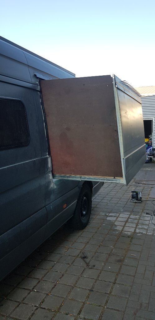

Und so schaut das aus wenn der Slide draussen ist:

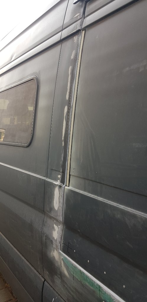

Was für eine graue Grundierung ist das? EP? Ich würde statt dem Glasfaserspachtel zinnen. Der Spachtel kommt dir an dieser Stelle hoch. Heiß, Kalt, Kondenswasser, Kältebrücke .... das ist zuviel. Mit Zinn ist Ruhe.. Ich meine "richtiges" Karosseriezinn, nicht den Kunststoffmist, der als Ersatz angeboten wird. Der ist auch nur Spachtel. Zinn wäre dann die Opferanode auf dem Stahl, da rostet nix mehr.
Danke für den Tip, das was jetzt Hellgrau oder Grün ist kommt alles wieder weg. Ich hab meine Halle voll und kann nur draussen arbeiten, deswegen kommt sofort nach jedem Arbeitsgang am Blech eine Rostgrundierung drauf. Wenn alles fertig ist spritz ich alle Hohlräume und Kanten mit Owatrol und Brantho durch, schleif alles nochmal bis aufs Blech runter und mach 2K Hempel Grundierung drauf.Schnafdolin hat geschrieben: 20 Jun 2023 20:33 Was für eine graue Grundierung ist das? EP? Ich würde statt dem Glasfaserspachtel zinnen. Der Spachtel kommt dir an dieser Stelle hoch. Heiß, Kalt, Kondenswasser, Kältebrücke .... das ist zuviel. Mit Zinn ist Ruhe.. Ich meine "richtiges" Karosseriezinn, nicht den Kunststoffmist, der als Ersatz angeboten wird. Der ist auch nur Spachtel. Zinn wäre dann die Opferanode auf dem Stahl, da rostet nix mehr.
Anders kann ich nicht arbeiten weil mir sonst die Karre schneller rostet als ich arbeiten kann
