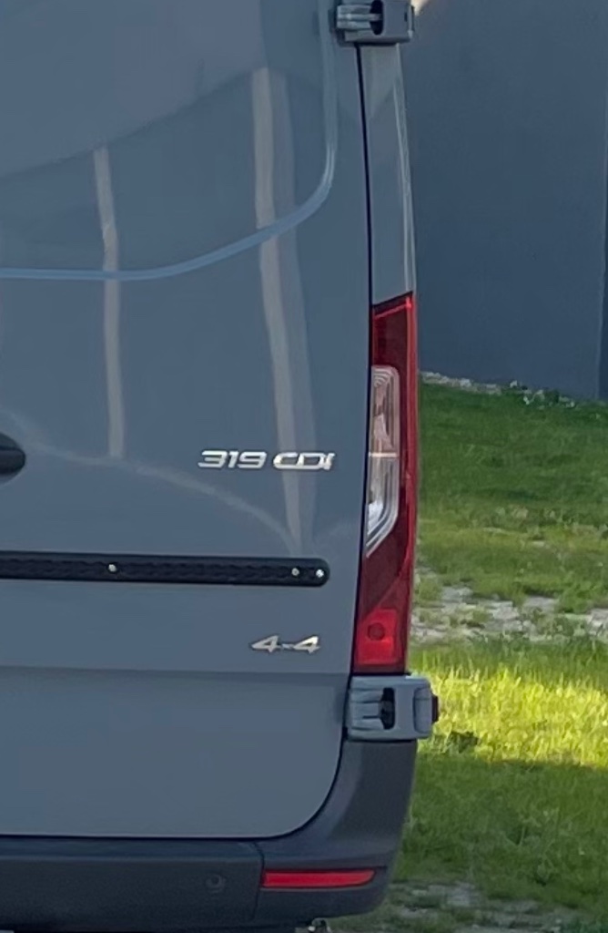

Hallo allerseits,
mit Modelljahr 2023 hat sich ja die Technik des Allrad- Antriebs massiv geändert. Und ich würde gerne wissen, was für eine Bezeichnung (Typenschild) der deutsche Sprinter jetzt auf der Hecktür trägt. Und was vorher. also beim 'alten' Allrad, draufstand? Gibt es überhaupt Unterschiede?
Hintergrund meiner Frage: Hier in den USA wird sehr stark zwischen '4x4' und 'AWD' (All Wheel Drive) unterschieden. ersterer ist zuschaltbar, letzterer ist permanent bzw. nicht vom Fahrer wählbar. Demzufolge trägt der Sprinter bis Modelljahr 2022 ein 4x4 Schild am Heck, der neue ab 2023 eins mit AWD. Ist das in D auch so? Oder läuft da alles unter 'Allrad' bzw. 4matic?

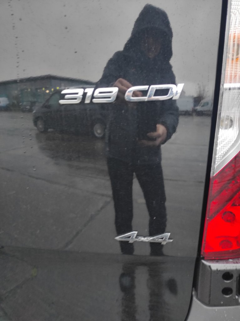

ich habe den neuen ToD Sprinter. Bei mir steht weiterhin 4x4 drauf.

ich fahre den 4x4 von 2022, was ist denn, bei dem Modell von 2023, anders?

Hallo Torsten,MaxeB hat geschrieben: 12 Jun 2023 06:12 ich fahre den 4x4 von 2022, was ist denn, bei dem Modell von 2023, anders?
bei Allrad so ziemlich alles: Beim "alten" sind die Vorderräder zuschaltbar und es gibt dann eine 65%/35% Verteilung des Drehmoments zwischen HA und VA. Es gibt ein ebenfalls zuschaltbares Untersetzungsgetriebe.
der Neue hat einen permanenten Allrad- Antrieb, es kann/muss nichts zugeschaltet werden. der Sprinter macht das ganz von alleine und kann 50% des Drehmoments an die Vorderräder geben. Es gibt keine Untersetzung, dafür ist der erste Gang der neuen 9G Automatik extrem kurz ausgelegt und ersetzt (laut Mercedes) den 1. Gang mit Untersetzung des alten Modells (wobei "alt" wirklich nur auf Motor, Antrieb und Getriebe bezogen ist, ist ja nach wie vor ein 907/VS30).

Hallo Frank,
dann habe ich schon den neuen 4x4 drin.
Ich habe angenommen das zwischen Modelljahr 2022 und 2023 noch etwas geändert wurde.
Bestellt hatte ich im März 2021 (da ging nur noch der neue 4x4) und bekommen habe ich Ihn im Februar 2022.
Inkl. 4x4 Sticker. Gruß Torsten

Beim "alten " steht das gleiche drauf.

Frank,
In Europa wurde das AWD-ToD-System im Modelljahr 2022 eingeführt, ein Jahr zuvor in den USA.
