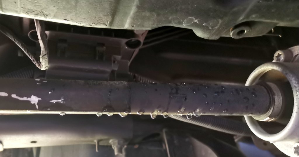

mir ist heute ein massives Tropfen an zwei Stellen unter dem Motor aufgefallen. Fühlt sich nach Wasser an. Ist das von der Klimaanlage und normal?

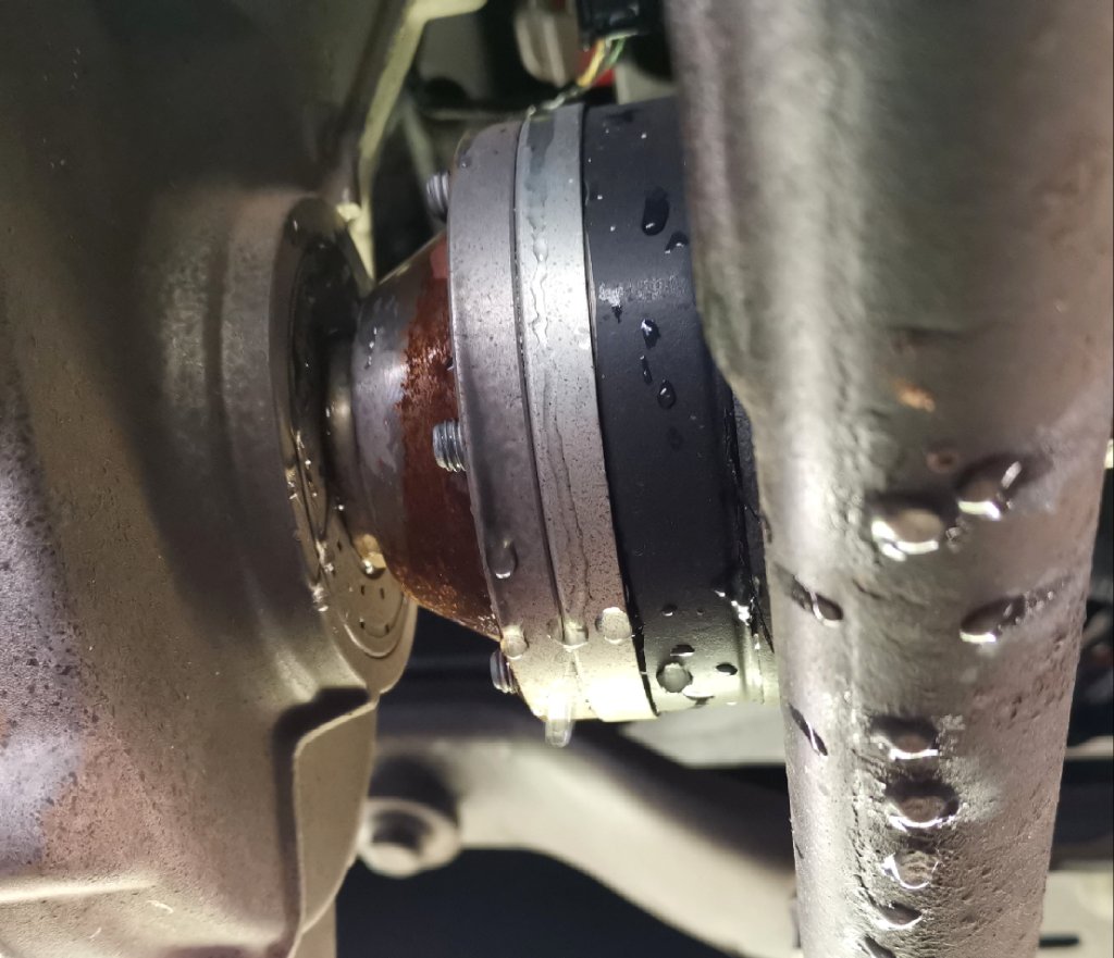

Beim 2 ten Bild ist ein großer Bereich rotbraun. Rost? Und auch normal?

Testet mal mit der Zunge die Flüssigkeit ... wenn es neutral schmeckt ...dann ist es Wasser ..und kann von der Klimaanlage stammen oder eben auch durch Regen ...
Re: Massives Tropfen unter dem Motor
An dieser Stelle kann es Kondenswasser von der Klimaanlage sein.
du kannst ja mal eine Strecke mit ausgeschalteter Klimaanlage fahren. wenn es dann nicht mehr tropft.....
Gruss
frank
Das ist zu 99% nichts anderes als das Kondenswasser der Klimaanlage.
Man unterschätzt, wie hoch die Leistung von Fahrzeugklimaanlagen ist - dementsprechend hoch ist auch ihre Entfeuchtungsleistung - dementsprechend groß die Pfütze unterm Auto.
Ich meine irgendwo gelesen zu haben, dass mein Blauer Klaus die "kleine" Klimaanlage habe - mit 6 KW Leistung. Das ist schon lässig das Dreifache eines ordentlichen Split-Klimageräts.
Grob geschätzt und hochgerechnet kann Dein Sprinter lässig 8-12 l pro Stunde aus der Luft holen - je nach Wetterlage.
